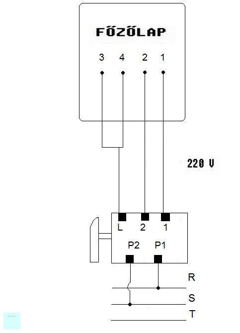

Sziasztok, rezsó főzőlap bekötésben kérnék egy kis segítséget. Eldurrant az 1500 w-os lapom, rendeltem újat, és amikor megjött, akkor vettem észre, hogy nem 2 lába van, hanem 4. Az eredeti 1500 w-os volt, de csak 2 lábbal. Ez ha jól sejtem, akkor lesz 1500 w-os, ha mindkét ág megy benne.
Az alábbi ellenállásokat mértem a lábak között: 1-4 : 154 Ohm 2-4 : 180 Ohm 2-3 : 64 Ohm Volna valakinek tippje, hogy kössem be 2 vezetékkel, hogy kijöjjön belőle az 1500 Watt? Ez nyilván 2 fázist használna, de már nem szeretnék még egy lapot venni, ez is a második, mert először kisebb méretet rendeltem meg, ráadásul a rezsó is egy barátomé, akinek elvállaltam ingyen a cserét. Amúgy a kisebb méretű, vadi új 145 mm-es átmérőjűt szívesen odaajándékoznám valakinek, aki tudja a fenti találóskérdésemre a megoldást. Az 1000 W-os. A képet a webáruházról szedtem le, ez volt a termékfotó mellé csatolva. Ez is csak most tűnt fel, hogy felmentem az oldalra mégegyszer...

Gondolom, már megoldottad. 154+64 Ohm//180 Ohm.
