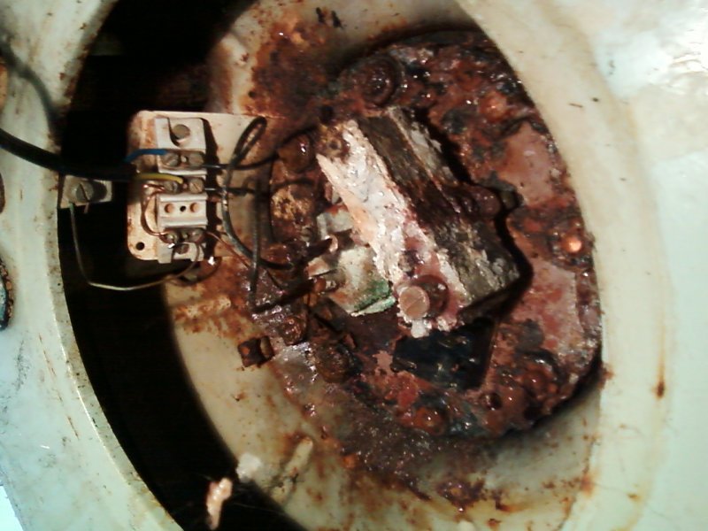

Sziasztok van itthon egy villanybojler, elég rossz állapotban van. Ami a legjobban aggaszt, hogy teljesen át van rozsdásodva a bojler alja, így a földelésével vannak gondok. A fűtőszál a termosztát és a bojler külső falának földelése rendben van. Azonban gyárilag az a rész is le volt földelve ami most teljesen át van rozsdásodva, így ott kb. 100kohm ellenállást mérek. Nem vagyok benne biztos hogy ezt a bojlert biztonságosan lehetne üzemeltetni. Mi a véleményetek?
(#) Beri Geri válasza gabi20 hozzászólására (») Aug 26, 2011 /
Üdv! A fotó alapján cserélj komplet alaplapot minden tartozékával de csak akkor ha a tartály még jó állapotban van. Ügyelj a hibátlan földelésre!!! Üdv. B.G.
(#) VIM válasza gabi20 hozzászólására (») Aug 26, 2011 /
Szia! Szerintem erre a bojlerra bármilyen összeget is kár volna költeni, mert csak ablakon kidobott pénz lesz belőle. Az oxidáció már olyan mértékű az alaplapnál, hogy a tartály nyomásállóságát is megkérdőjelezi. Ebből kifolyólag, ha az alaplapot sikerülne vadonat újra is kicserélni, a tartály nem lesz hosszú életű.

(#) Gafly válasza gabi20 hozzászólására (») Aug 26, 2011 /
Ha sokáig akartok élni azért kellene gondolkozni rajta...
