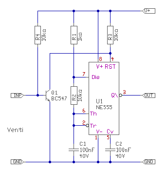

Vane egy olyan ventillátorom ami a 3. lábát akkor húzza le GND-re ha forog. Ha megáll ahhor "lebeg" ez a láb. Egy olyan kapcsolást szeretnék lehetőleg 555-el ami csak akkor ad ki 4szögjelet ha forog a ventillátor.

(#) proli007 válasza cseryz hozzászólására (») Jún 21, 2011 /
Tessék! Én a frekit csak találomra állítottam be, mert nem írtad, de majd kiszámolod ezzel a programmal a számodra kedvező értéket.

(#) cseryz válasza proli007 hozzászólására (») Jún 22, 2011 /
Köszi szépen, faján működik.
