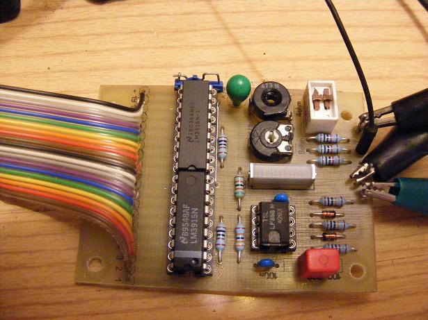

(#) Alkotó válasza zitzaki hozzászólására (») Jún 26, 2011 /
Még mindig ez a "párhuzamos". Mi bajod van a "soros"-sal? a 470R-okat lecsökkented és már mehet is a soros.
Ebben nem látok logritmizáló részt, tehát lineáris kijelzésre számíthatsz. De a füled logaritmikus, tehát nem biztos, hogy azt kapod amire számítasz.
AZ LM3915 viszont logaritmikus, tehát inkább ahhoz kéne egy tranyós fokozat ledenként, és akkor már bármit lehet. Javaslom írj egy privát üzenetet Proli007-nek, mert neki biztosan tudom, hogy van egy ilyen rajza, és abban is biztos vagyok, hogy szívesen el is küldi neked.

A lineáris azt jelenti, hogy két egymást követő LED kigyulladása között (a sor bármelyik két egymást követő LED-jére igaz), egyforma feszültségkülönbség szükséges. Erről még akár azt is hihetnénk, hogy milyen jó ez nekünk, de valójában ez szinte alkalmatlan szintjelzésre. Ugyanis az a baj ezzel, hogy a teljes tartomány (értem ez alatt az első és az utolsó LED kigyujtásához szükséges feszültség nagyságát) kicsi lesz. Legalábbis kisebb mint maga a kijelezni kívánt spektrum. Tehát ha a bemeneti szint állításával próbálnád korrigálni ezt a jellegzetességet, akkor csak azt érnéd el, hogy a valós spektrum egy adott részére tudnád beállítani a kijelződet, de a kiválasztott rész alatt egyik se fog égni, fölötte meg már túlvezérlődtél, tehát mind ég, és nincs ritmus. Sajnos sok ilyen kijelzőt látni, de mint mondtam, ez alkalmatlan a feladatra.
Ezzel szembe a logaritmikus megoldja a gondot. Itt ugyanis eltérő lépések vannak az egyes LED-ek között, méghozzá az alján finom a lépés, a végén meg már egészen durva. Erről gondolhatnánk, miért lett így elszúrva, csakhogy ez éppen olyan mint az emberi fül. A kis hangokra érzékenyebb, a nagyobbaknál pedig jó alaposan leszabáyloz (önvédelemből). Az LM3915 ezért jó választás mert már alapból logaritmikus sorozatú ellenállások vannak beleintegrálva. Tehát már az egészen halk zenénél is villogni fog az alsó egy-két led, és a leghangosabbnál is éppen csak be-be villan az utolsó. Persze ezt is be kell azért állítani, és kulcsfontosságú egy tisztességes csúcsegyenirányító is, mert a zene távolról sem szép szabályos egyenfeszültség.
De mint korábban is céloztam rá, Proli007 a te embered, aki mind a tranzisztoros "megfejelésben" mind a csúcsegyenirányításban fog tudni segíteni.

Szerintem tévedsz, de azt csinálsz amit jónak látsz. Az LM3915-nek van lineáris változata is, amit LM3914-nek hívnak. Tehát javaslom építsd meg 3915-el, és ha úgy véled nem jó, akkor cseréled 3914-re. De elképzelhetetlennek tartom, hogy zenére jobb lenne az utóbbi. Azt inkább hőmérőnek, és egyéb lineráis mennyiségek kijelzésére találták ki, nem pedig zenéhez.
