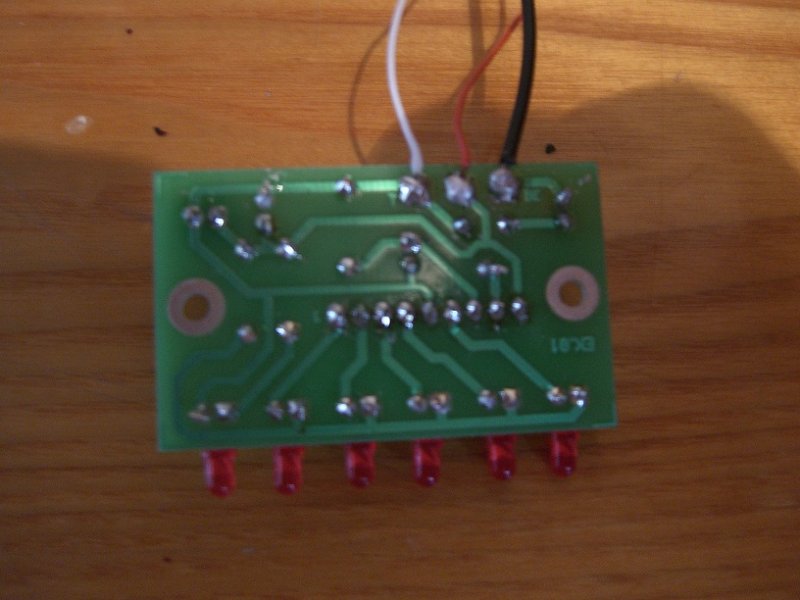

(#) zitzaki válasza Danesz9494 hozzászólására (») Jún 28, 2011 /
Egy kapcsirajz jól jönne és szerintem nézd át hogy mindent jó helyre kötöttél-e tápfesz megfelelő. Amugy azt az "IZÉ"-t IC-nek hívják (integrált áramkör).
(#) Danesz9494 hozzászólása Jún 28, 2011 /
itt van a kapcs rajz meg hogy mit hova kell tenni.
már átnéztem és minden jó:S
azt írták rá, hogy 12 v de a boltos mondta, hogy 9 v is kéne mennie...
(#) szamóca válasza Danesz9494 hozzászólására (») Jún 28, 2011 /
Ez nem kapcsolási, hanem beültetési, ill, nyák rajz. De biztos hogy te szúrtál el valamit a beültetésnél. Vagy alkatrész érték van felcserélve, vagy az IC, kondi, fordítva beforrasztva,
(#) Danesz9494 válasza szamóca hozzászólására (») Jún 28, 2011 /
kipróbáltam, hogy megfordítottam az IC-t de akkor a két szélén két led világított de az mindig.
a beültetés alapján csináltam kizárt, hogy rossz legyen.
az nem lehet gond, hogy mivel mono akkor sztereo készülékkel nem megy vagy valami ilyesmi?
MP4 re kötöttem rá úgy hogy az m kivezetésénél egy elosztót tettem be..
laptopon is próbáltam de ugyan az volt az eredmény.
jack dugós vezetékkel csináltam amiből két szál jön ki próbáltam többféle képen bekötni hogy egyszer az egyiket egyszer a másikat vagy mind a kettőt de mindig ugyan az volt az eredmény.
Tegyél fel egy értékelhető fényképet, mert így te állítod hogy minden jó, én meg hogy nem , és ez patt helyzet..
És kezdj el nagybetűt használni mondatkezdéskor, mint a többiek.
A papíron ez a két rajz volt csak...
De lefényképeztem..
Elsőre az a gond, hogy az bemenő jel (möpö4-ből jövő kanóc) árnyékoló harisnyája, nincs rákötve a testre (itt fehér kanóc) a panelon.
A fehér meg a piros az az elem (9V)
A fekete a hang.
Azért van csak egy mert mono.
jah értem bocsi
Tehát a jack dugós vezetéknek ugye van két szállja és mind a két száll mellet van egy-egy árnyékoló, igaz?
Na most akkor elég az egyik szálat rákötni és annak az árnyékolóját rákötni a az elem negatívjára? ( fehér)
Örök hálám szamóca
ÍGy működik
Köszönöm

Tudom. A fekete az nem árnyékolt vezeték? Mert annak kellene lennie. Ha a két készülék, möpö4-kijelzőpanelnek nincs közös vonatkoztatási pontja (test) akkor mihez mérten keletkezzen feszültség? Ezért kellene az elem negatív pólusát, (fehér kanóc) összeköttetésbe hoznod a möpöjátszód jack kimenetének a testjével.
szerk:Na közbe látom megoldódott.
Igen igen működik Csokival megoldottam ideglenesen
