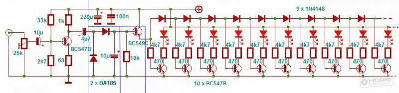

(#) boco10 hozzászólása Jún 3, 2011 /
Még új vagyok errefelé, és amúgy az elektronika világában is.
Egy könnyed feladattal kezdtem a "karrieremet": http://www.hobbielektronika.hu/kapcsolasok/kivezerlesjelzo.html
Egy aprócska kérdésem lenne ezzel kapcsolatban:
Baj, ha mindenhova 547B-s tranzisztort rakok? (Vagyis az 549C helyett is 547B lesz)
(#) telectro válasza boco10 hozzászólására (») Jún 3, 2011 /
Nem. Nekem pl. BC 182-vel remekül működik. De úgy gondolom, hogy bármilyen NPN tranzisztorral jó lesz.
(#) boco10 válasza telectro hozzászólására (») Jún 4, 2011 /
Köszi a választ, az a bajom, hogy a boltban az eladó mondta, hogy valszeg jó lesz. És most megnéztem a katalógust és abban mind a kettő npn típusú.
(#) proli007 válasza boco10 hozzászólására (») Jún 5, 2011 /
És akkor mi a gond? Minden tranyó NPN, olyan amilyen kell..
üdv! proli007
(#) boco10 válasza proli007 hozzászólására (») Jún 5, 2011 /
Csak annyi a probléma, hogy a kapcsolásba mindenhova 547B-t raktam, de nem működik így.
Na de mindegy holnap elgurulok a boltba aztán veszek...
(#) Alkotó válasza boco10 hozzászólására (») Jún 5, 2011 /
Látatlanban attól tartok, nem e miatt nem működik. A típuskeveredés aligha számít, amíg a polaritás rendben van.
(#) boco10 válasza Alkotó hozzászólására (») Jún 7, 2011 /
Igaz, tegnap megépítettem még egyszer és most már hibátlanul működik BC183 van mindenhol. Az előzőben meg keresem a hibát csak előtte csinálok egy mérési jegyzőkönyvet, legyen mihez hasonlítani.

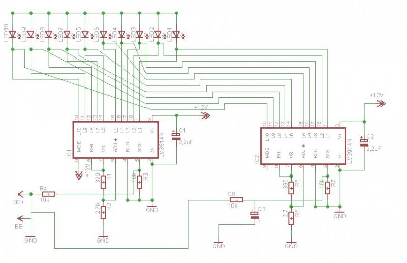

Én egy olyan kivezérlés jelzőt szeretnék építeni ami rövid időre megjegyzi az értékét. Ha jól tudom "peak hold"-nak hívják.
Itt van róla egy videó
(#) Medve válasza Beni01992 hozzászólására (») Jún 9, 2011 /
Ha nem találsz cél IC-t akkor két hagyományosból összehozhatod. A két IC közös LED sorra dolgozik, az egyik sáv üzemmódban, a másik pontban, "belassítva"
(#) Beni01992 válasza Medve hozzászólására (») Jún 9, 2011 /
tehát mondjuk 2db lm3915 és az egyik dot módba...a lassítást azt hogyan érem el?
Egy kondenzátorral a bemenetén...(avagy RC-taggal)
Összedobtam a kapcsolást!
Erre gondoltál?
A kondenzátor milyen értékű legyen? Sorosan vagy párhuzamosan kapcsoljam? a képen párhuzamos(C3)
(#) Beni01992 válasza Medve hozzászólására (») Jún 14, 2011 /
megnéznéd a kapcsolást hogy jó e így?
(#) Medve válasza Beni01992 hozzászólására (») Jún 14, 2011 /
A kondenzátort így gondoltam, de a LEDek meghajtásához kellene "leválasztó" dióda, amely leválasztja az épp nem működő IC kimenetét. Sajna régen láttam a kapcsolást, már nem egészen emlékszem, hogy hogyan volt és milyen értékekkel.
