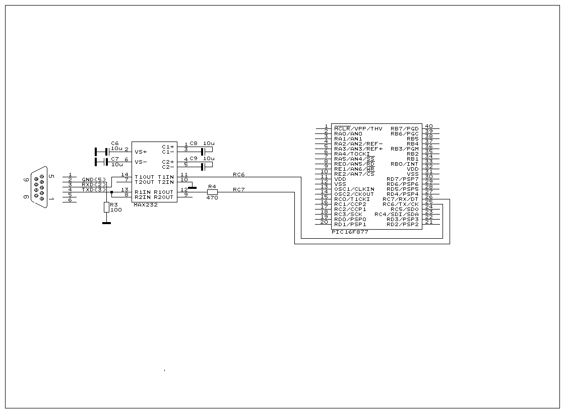

Lenne egy kérdésem és kérem aki tud segítsen nekem! Van egy PIC16F877-es PIC-em és erre szeretnék egy olyan programot írni, amely soros porton keresztül SMS üzenetet küld egy TC-35-ös modemre! A modemre küldött AT szabvány parancsokkal tisztában vagyok: AT+CMGF=1 AT+CMGS=<telefonszám> >...szöveg helye és végül a végére egy ENTER Ezeket kellene a modem számára soros porton keresztül kiküldeni, de nem tudom, hogy kezdjek hozzá ASSEMBLY nyelven. Tudnátok esetleg mintaprogramot küldeni nekem? A képet mellékeltem mi szerint kellene beprogramozni a PIC-et! Mindenkinek előre is köszönöm a válaszát! Üdv.: Róbert

Itt az alapprogram. Az inicializálások után sleepben várakozik, majd az INT kivezetésen érkező (felfutó) jel felébreszti a processzort és a soros porton kiküldi a program végén dt-vel tárolt karakterláncot a lezáró CR vagy CTR-Z-vel.
Ezzel már elindulhatsz. Először szerintem szimulátorban futtasd (Erre nagyon jó az oshon szimulátora, ott a hardver USART-tal láthatod az eredményt is.). Aztán próbapanelen a PC-vel kösd össze a PIC-et és akkor egy terminál programmal figyelheted a működést. Ezután illeszd a telefont a PIC-hez. Itt szoktak a problémák lenni a Tx, Rx vonalszintekkel. Ha ügyes vagy, a PIC-telefon kapcsolatot a PC-n is meg tudod jeleníteni és akkor a kommunikáció ellenőrizhető. A program nem kezeli a telefontól érkező válaszokat, bár a vételhez a szubrutin benne van. Szerintem legegyszerűbb a megszakítás alkalmazásával a tápfeszültség változásának figyelése, persze a PIC táplálását külön meg kell oldani. Ha telepről vagy aksiról megy a PIC, akkor a sleep még jól is jön. Azt is meg lehet oldani, hogy a tápfesz visszatéréséről is értesítsen a telefon. Jó "szórakozást"! És a többi, ilyen témájú topicot is keresd meg.

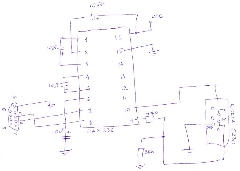

Egy 18F4550 piccel és egy nokia 6230 -as telefonnal szeretnék sms küldeni, fogadni. Először a telefont egy PC-vel szeretném összekötni, hogy tanuljam a kommunikációt, aztán jöhet a PIC. Sajnos nem akar a kommunikáció létrejönni. Csatolom a rajzot az áramkörről amit építettem, szerintetek jó? A neten keresgéltem leírást, elvileg 9600 8N1 -gyel mennie kellene. DockLight-tal szólongatom, egy AT+ Üdv: T.
Ez igy nem fog menni, ezt ebben a formában felejtsd el.

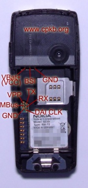

A nokia telefonban nincs AT modem, ot csak Fbus illetve Mbus módon tudod szóra birni, de ez neked nagyon bonyolult lesz. Ha PC-re telepited a nokia driverét, az föltesz neked 2 darab virtuális COM portot azon keresztul már válaszol az AT parancsokra (usb kábel), de az AT converziót a driver csinalja és bizonyos számu utasitás után a készüléknem fog válaszolni ilyenkor újra kell inditani a telefont. A te lehetőséged egy régebbi siemens vagy egy GSM-AT modul, uj telefonok közvetlenül nem fognak AT-ra válaszolni, kivéve az olcsó LG telefonok, de a telefon sorozatszámán és egyéb számodra nem fontos információn kivül semmit nem fogsz tudni belőle kiolvasni, ill. nem fogsz sem sms-küldeni fogadni sem telefonálni.
Az előzőeken túl a MAX232 bekötését is nézd meg inkább az adatlapjából, mert a kondenzátorok bekötése hibás, pont fordítva van mind, és az értéküket is vedd 1u-ra (Figure 5.)!
A fenébe, pedig azt hittem fogy a fényképen látható RX TX kell nekem a soros adatátvitelhez. :no: Az FBUS pedig csak az a jelölt kivezetés ami a képen is van. hmmm. nézek valami GSM-AT -t ahogy írtad.

Nem teljesen reménytelen az ügy, de nem egyszerű. Szükséged lesz egy programra ami PC oldalról képes kommunikálni a mobillal. Egy kábelre amit támogat.
Nem kizárt hogy a saját Max232-es kábeled is jó lesz. A harmadik eszköz a Portmon nevű háttér monitorozó Freeware program. És sok-sok idő. És egy link
Nagyon sok idő.
Azt is jó lenne ha tudnád hogy a nokia telefonok a 9600 as sebessége nem pont 9600 egyes modelleknél több míg másoknál kevesebb. az Mbus/Fbus a nokianal nincs publikálva csak annyi ami kikerült az ipari titokból. Nem lesz egyszerű megérteni az Mbust/Fbus, még akkor sem ha tudod hogy egyes modeleknél bizonyos dolgok 7 biten mennek. Nem lehetetlen amit akarsz, de sok sok sok idő kell hozza. Sok szerencsét.Bővebben: Link |
