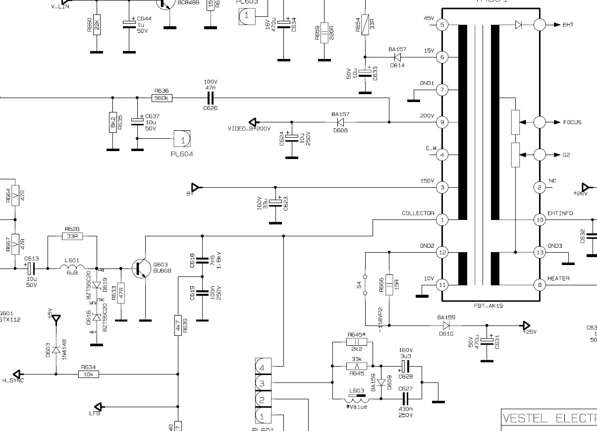

(#) kadarist válasza kowi hozzászólására (») Júl 2, 2011 /
A C613-at cseréld. Ennek kapacitásvesztése okozza a sorvégtranzisztor tönkremenetelét, mert nem tudja megfelelő bázisárammal kiszolgálni a Darlington végtranyót. 11AK30 sorvég

(#) kowi válasza kadarist hozzászólására (») Júl 2, 2011 /
Szia! Pontosítok azt is cseréltem csak elfelejtettem leírni.
Most akkor az van, hogy egy pillanatra megjön a nagyfeszültség, aztán meg semmi?
Nem tudok mérni se mert egyből letilt.
Még egyszer: egy pillanatra megjön a nagyfeszültség? Ezt lehet értékelni a képcső feltöltődéséből. Amikor indul, akkor a képeltérítés kerregését lehet hallani? Vagy totál semmi sincs bekapcsoláskor.

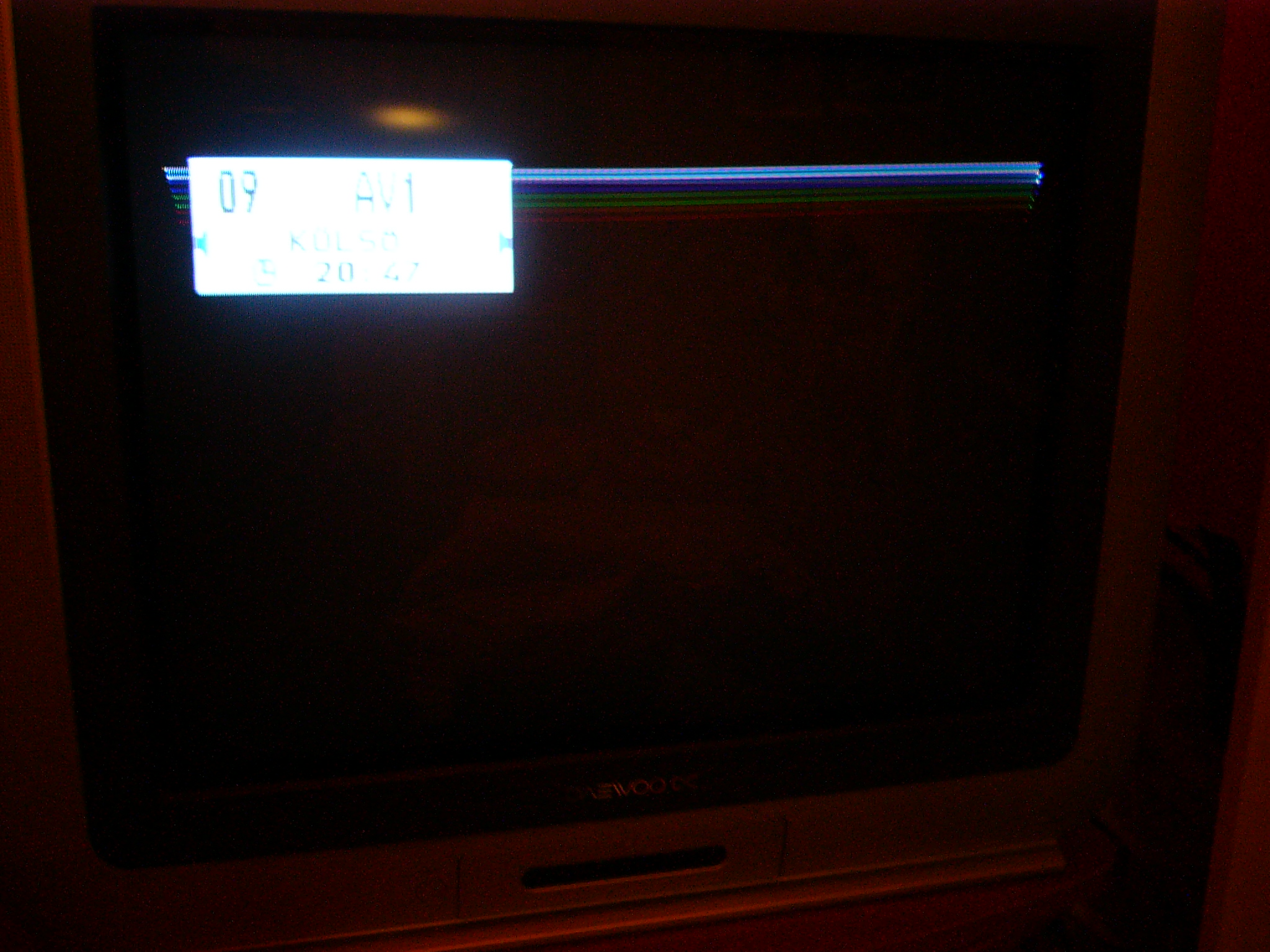

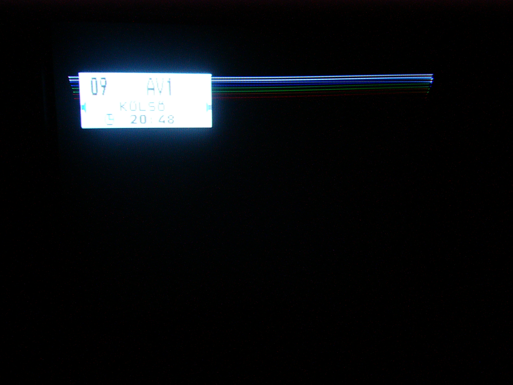

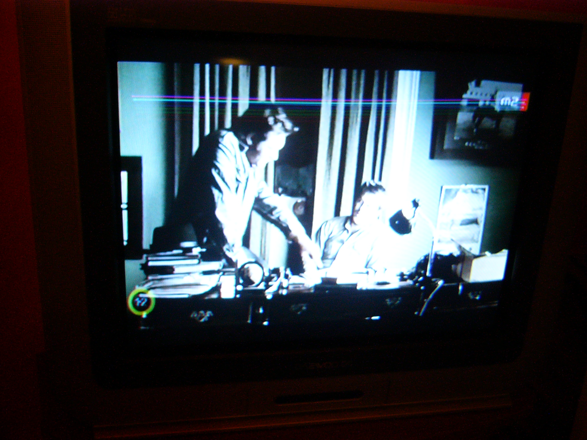

(#) emmzolee hozzászólása Júl 3, 2011 /
Hello
Nekem van egy daewoo 10Hz-es 70centis tv-m ami ezt a képet produkálja. (csatolom alul)
Gondolom találkoztatok ilyennel, mert tv ügyben tapasztaltabbak vagytok mint én. A TV pontos típusát nem tudom ma meg mondani, mert a gyerek már alszik a szobájában, de legközelebb meg nézem.
Ha esetleg valakinek be ugrik valami légyszi írja le nekem.
Kössz.
