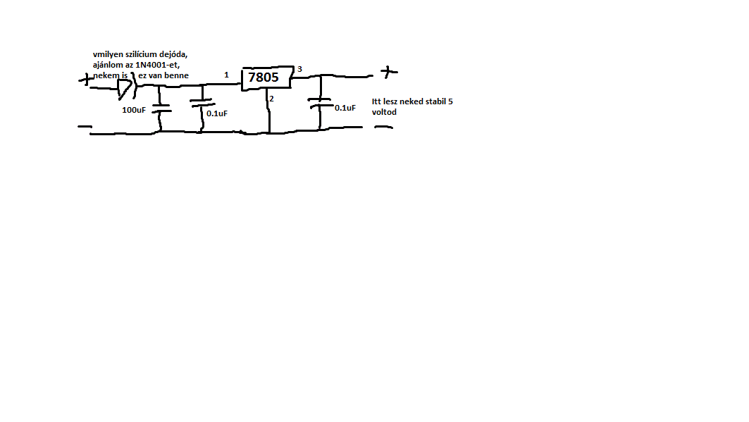

Nesze neked stabil 5 volt, én is ezzel égetem a PICjeimet.
A rajzért bocs, egy Paint nevű nyáktervezővel készítettem, és olyan is : P. A lényeget látod, sok sikert hozzá. Üdv szerk.: Tápfesz 6-12V ig.
Köszi, bár a táp lenne a legkevesebb. Az magamtól is megy. De ha valaki a nyákot megrajzolná nekem, ellenállásokat SMD-ben, meg mindent úgy ahogy eddig, kicsiben, akkor elvinném egy sörre, de komolyan..
