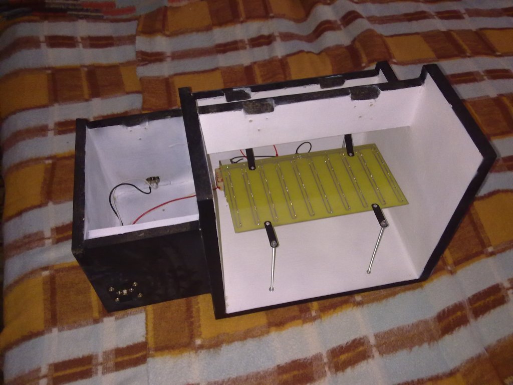

(#) Lacko12 hozzászólása Júl 14, 2011 /
Már majdnem kész vagyok a levilágítóval, már csak a kinyillódó részeket kell felcsavaroznom a helyére!
Már csak a nyomtató szívat rendesen!
Terveztem egy teszt rajzot de kinyomtatás után a vastagabb vezetősávok közepén elhalványodik a festékpor!
Már kipróbáltam mindent de mint tehénen a pisztolytáska!
Megszeretném köszönni mind azoknak akik segítettek egész eddig, nagyon hálás vagyok érte!
És természetesen beszéljenek a képek!
(#) Zoli_bácsi válasza Lacko12 hozzászólására (») Júl 14, 2011 /
Hát, nem egy szerencsés koncepció. Szerintem nem jó, hogy alulról fogatod fel a levilágító ledeket. Miért nem felül van a rögzítés megoldva? Sokkal kényelmesebb lenne és elegánsabb is lenne.
Hát erre még igazából nem is gondoltam hogy felülről legyen felfogatva mivel direkt úgy alakítottam ki hogy akár egy egész nyáklap is elfér a távtartók közt!
Bár lehet hogy szerencsésebb lenne mivel úgy is a szélén van az elektronika ezért nagy valószínűséggel ki fogom próbálni!
Csak akkor valamilyen teleszkópos vagy erős rögzítés kellene a felhajtható fedélnek és előlapnak hogy biztosan tartson felhajtott pozícióban is!
Én autóknál használt csomagtartó tellókra gondoltam csak nem tudnám hogyan felfogatni őket!
Mivel ez az első levilágítóm ezért nem nagyon tudtam miből okulni vagy javítani a koncepción de tetszik az elgondolás köszönöm szépen!
