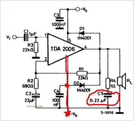

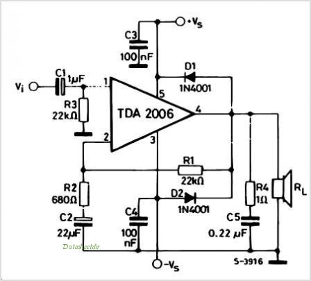

üdv a bekarikázott kerámia kondira mi van ráírva mármint ha egy nyáklapon keresem milyen szám van rajta és mi lenne ha kihagynám az 1r ellenállást a kondi fölött illetve hogy a negatív ág csak a piros körrel jelölt helyen ér össze a másik a másik részel vagy följebb is ? bocs a rósz fogalmazásért mindkét kapcsolási rajzott felteszem

(#) steelbird válasza sanykaraj hozzászólására (») Júl 12, 2011 /
104 lesz ráírva, ha bontod, olyat keress.
Az 1 Ohm, és a vele sorba kötött 220nF gerjedésgátló funkciót lát el az ic kimenetén, úgyhogy inkább ne hagyd ki azt a 2 alkatrészt.
A rajz jó, alul nincs kötéspont, ez kétoldalas tápról üzemelő kapcsolás, a GND -hez képest kell neki adni egy pozitív és egy negatív tápfeszültséget is.
(#) sanykaraj válasza steelbird hozzászólására (») Júl 12, 2011 /
A kétoldalas táp anyit tesz hogy 2*12volt vagy csak 1 *12 volt ez nem tiszta
A kétoldalas az 2*XX Volt. Két egyforma feszültség, ellenkező polaritással összekötve a közös pontnál (GND).
De az előbb már leírtam.
Szerintem a "Kezdő kérdések" című, bal oldalon kiemelt topicot bogarászd, és oda írd a kérdéseidet, mert ezek alapján még eléggé kezdő szinten vagy.
