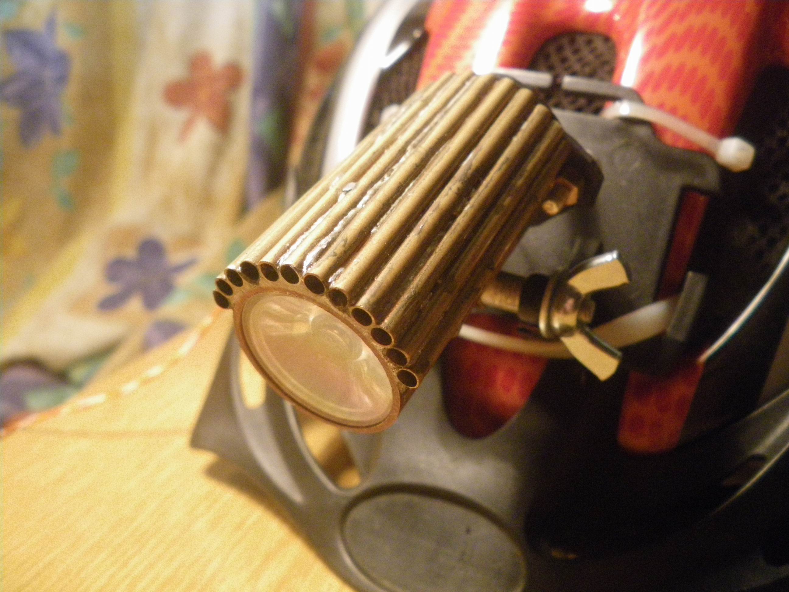

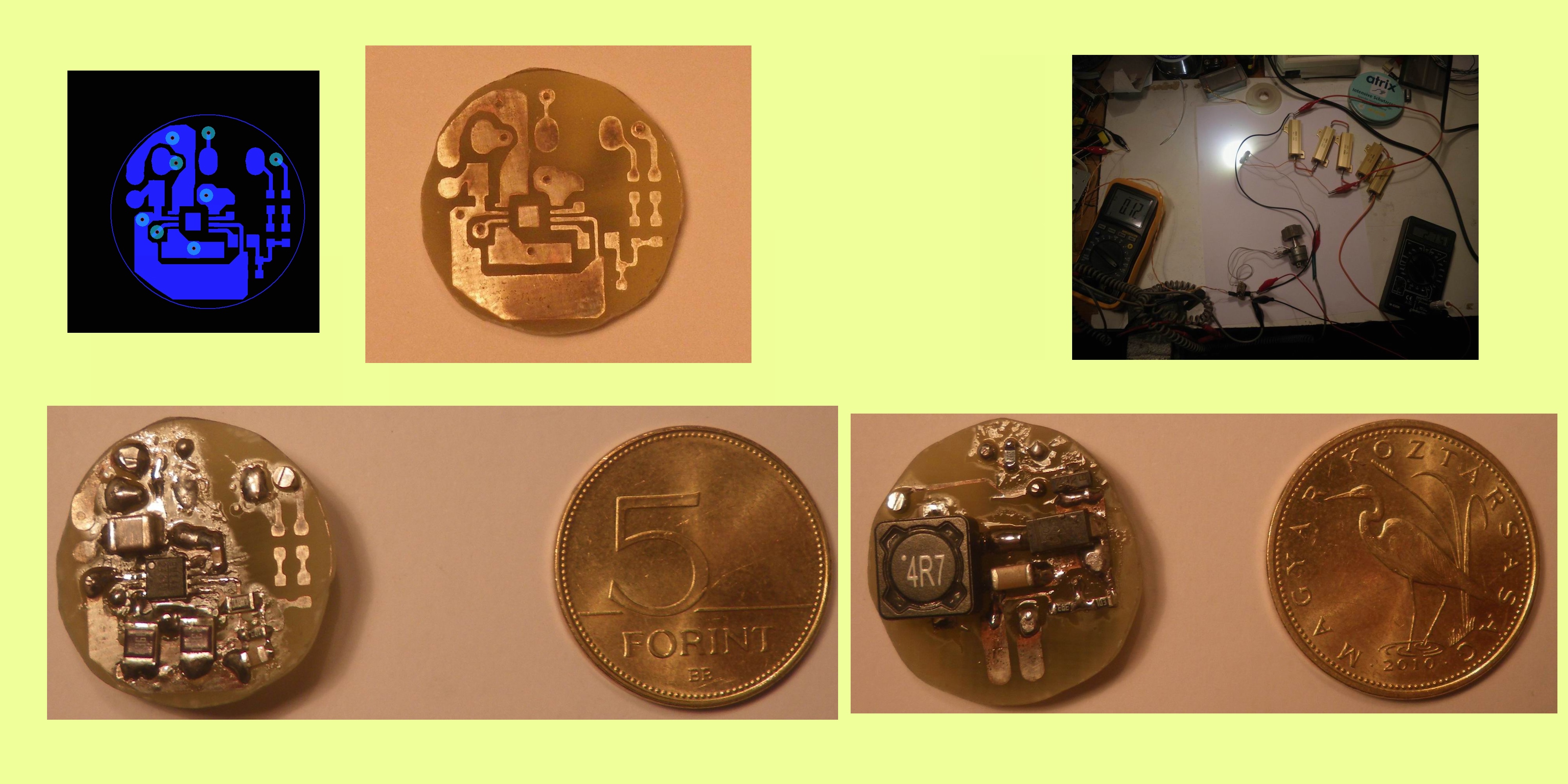

Én egy fejlámpát készítek magamnak (még nincs kész teljesen), ha megengeditek mellékelek róla pár képet.
Technikai adatok: 1db 5W melegfehér led, mp2481 meghajtó ic, két fokozatban kapcsolható (1=250mA, 2=1070mA), a réz tok hőlégfúvóval lett forrasztva 22mm-es fűtéscső kupakból és toldó darabból, mindezekre kerültek 3mm réz csövek a hővezetés miatt.
Remélem tetszik a projekt!

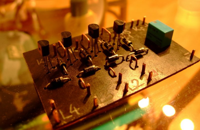

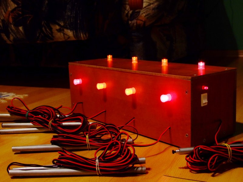

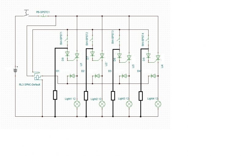

Múlt héten elkészítettem egy kvízgépet, és gondoltam megosztom a tapasztalataimat, hátha másnak is kelleni fog egyszer egy ilyen masina. A kapcsolási rajzot HE-ről kaptam, és picit módosítani kellett rajta.
Egyszerre 4 személy játszhat+1 játékvezető. A kapcsolás akármikor bővíthető kb korlátlan számú játékosra. A gép lényege az, hogy csak annak az embernek gyullad ki a lámpája (LED), aki a leghamarabb reagált. A nyomógombot nem tartottam elég strapabírónak, és két-két alumínium pálcával helyettesítettem, amit egy régi, combosabb tv-antennából szerkesztettem. A Burkolat egyszerű préselt faanyagból van (20- és 3mm-es bútorlap, ami egy régi szekrényről származik). A kapcsolási rajzon utólag berajzoltam 4 drb 100ohmos ellenállást, mert ezek nélkül a készülék hibásan működött, ugyanis a kézben tartott alupálca, és a talpam között valamilyen minimális jel alakult ki, ami begyújtotta a tirisztort akkor is,amikor már nem lett volna szabad, h bekapcsoljon, mert a relé már bontotta az áramkörét. Az ellenállások berakása után remekül működött.
Ha van valamilyen kérdésetek, vagy javaslatotok, írjatok nyugodtan!

Nekem tetszik !
(#) zsoltee0001 válasza P1tuning hozzászólására (») Júl 13, 2011 /
Profi
Én is lámpakészítés előtt vagyok, szóval érdekel a téma.
Találtam ezt : Bővebben: Link
Nagyon érdekel az áramkör része, kapcsolási rajz, panelterv.
Ha esetleg megadnád, megköszönném.

Szia! Ügyes, praktikus! A relé elég gyors, nincs holtverseny?

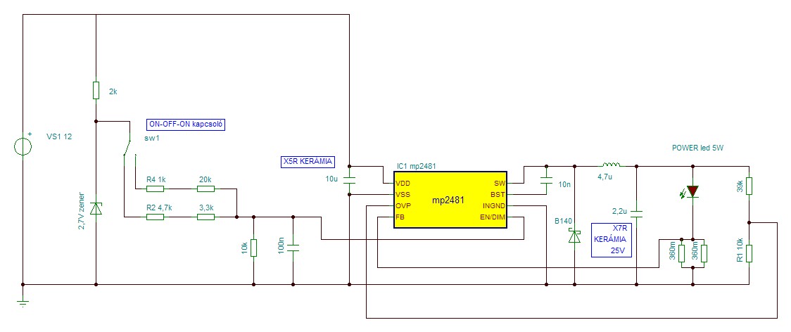

(#) P1tuning válasza zsoltee0001 hozzászólására (») Júl 13, 2011 /
Szia Zsoltee0001!
Igen, telibe találtál, nekem is ez volt a mechanikai minta. Viszont nem voltam megelégedve a multifuse korlátozással, mindenáron dc-dc konverteres lámpát szerettem volna építeni (most kb 80% hatásfokom van 12Vról járatva 1070mA kimenő áramnál).
Az áramkör lelke a Monolit Power System mp2481 típusú áramköre. Ezt a "csipked"-nél szereztem be. Szükséges hozzá még két speciális kerámia kondenzátor a nagy üzemi frekvencia miatt (1,4 Mhz) és egy 4,7 uH tekercs. A szükséges speciális alkatrészeket is megkaptam a boltban. Az áramkör kapcsolási rajza a gyártói pdf-ben megtalálható step-down mintakapcsolás . A fokozatkapcsolást az analóg dimm funkcióval valósítottam meg két külön feszültségosztóval. Az áramkör összes anyagköltsége kb 1000ft volt. Mellékeltem a nyáktervet (sprint layout5-ben készült) és a többi doksit, sok sikert hozzá!

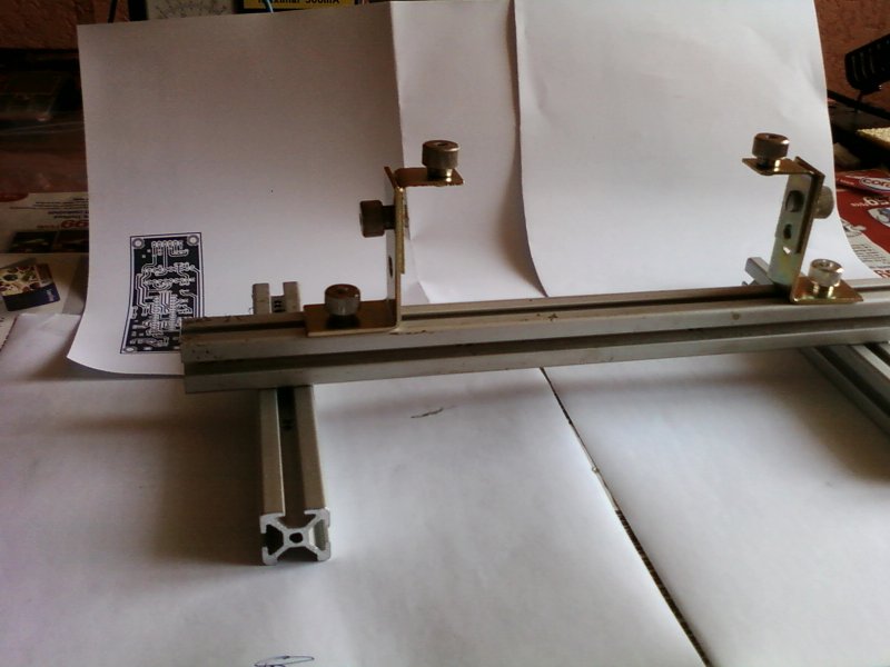

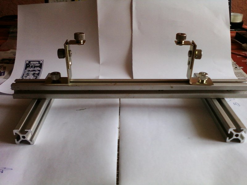

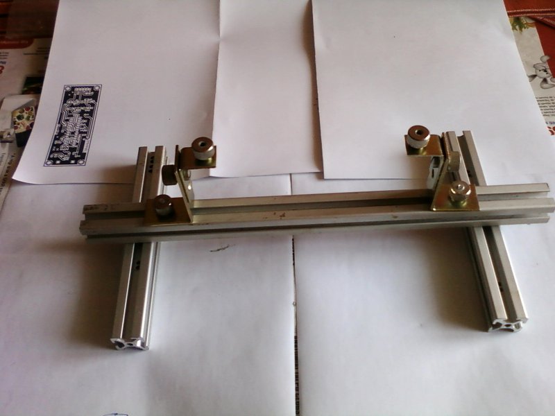

Ma csináltam egy panel befogó (tartó állványt).
Ami még hiányzik róla az a panelt leszorító rész.
Lehet állítani a panel méretét és lehet dönteni is.

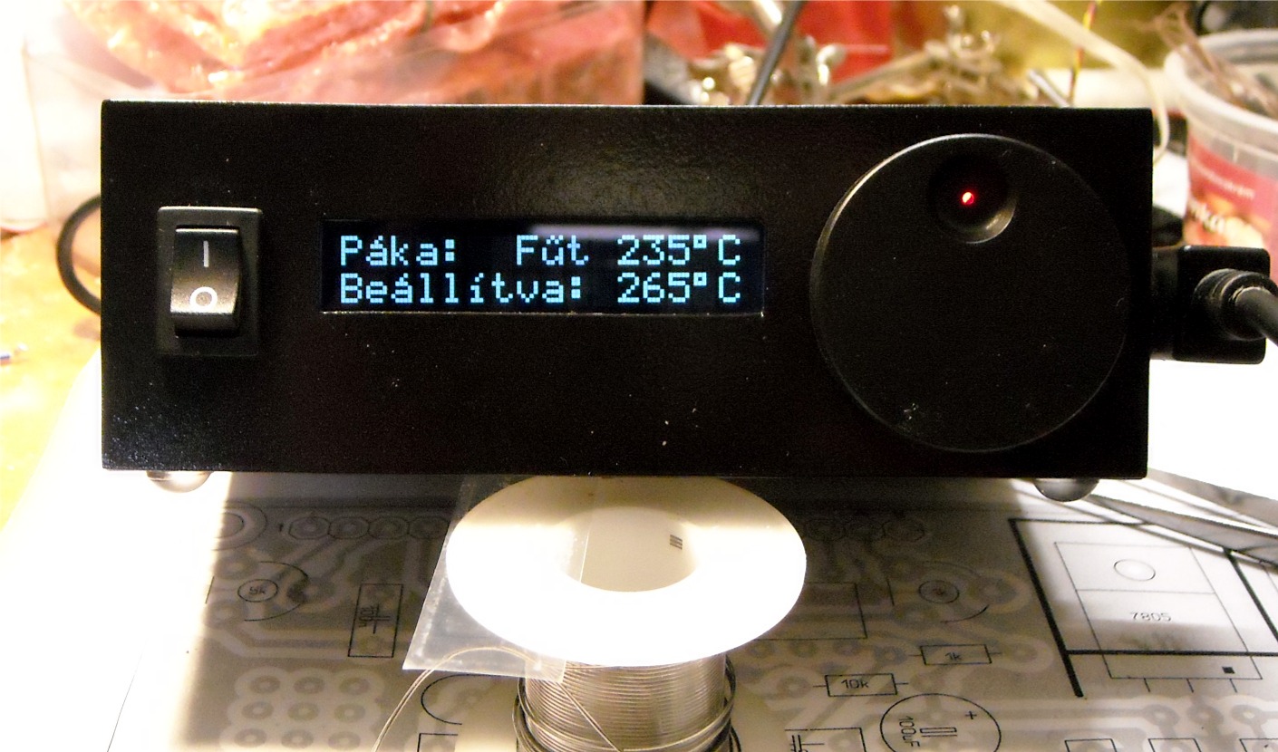

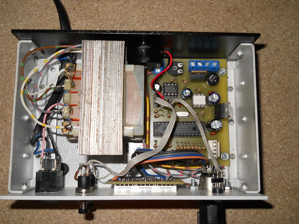

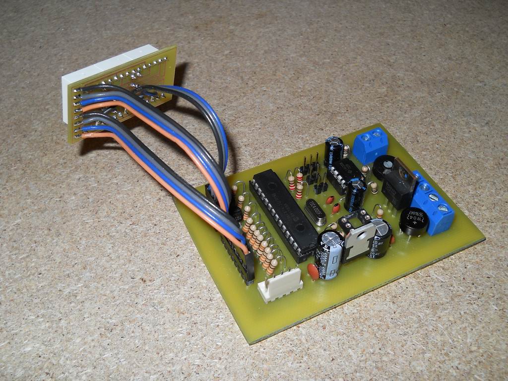

(#) Panhard hozzászólása Júl 13, 2011 /

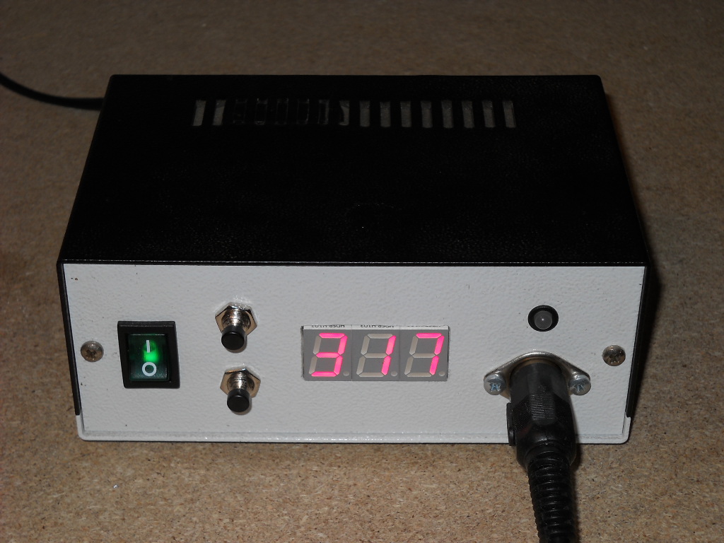

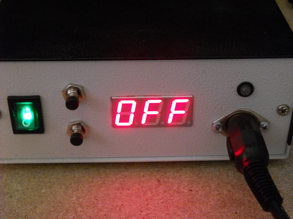

Egy forrasztóállomást építettem én is, Solomon pákához.
Két nyomógombbal lehet a hőfokot állítani, gombnyomásra átvált a kijelző a kívánt hőfok kijelzésére, majd 2mp múlva ha nem nyomunk gombot, visszavált a valós hőfok jelzésére.
30 perc után egyet sípol és kikapcsol a fűtés. Ilyenkor bármelyik gombnyomásra újra fűt 30 percig. Ezt azért csináltam, mert sokszor bekapcsolva felejtettem az előző pákámat.
Még hiányzik a kijelző elől egy piros plexi. Több kép itt.
Akinek ilyen pákája van, mondja már meg, hogy neki is ugyanazon a potenciálon van-e a fűtőszál és a hőelem? Nekem igen, ezt egy PIC-em bánta. Üdv,

Tetszik, Attila86-osat? Az a kérdésem esetleg, hogy tudod-e, használható valahogy Fahrenheit pákával is?
(#) Panhard válasza janikukac hozzászólására (») Júl 13, 2011 /
Fahrenheit pákában is hőelem van (gondolom), szerintem azzal is működne. Egyébként ez saját fejlesztésű cucc

Ja, értem. Kapcsolás, program nem publikus?

Tettszik, nagyon szép lett!
Ha kell odaadom...

szép darab, mennyiből jött ki illetve honnan vetél ilyen anyagot?
(#) guliver83 válasza Dániel X hozzászólására (») Júl 13, 2011 /
Szinte ingyen van!
Van még ilyen anyag!
(#) Attila86 válasza Panhard hozzászólására (») Júl 13, 2011 /
Most mindenki forrasztóállomást épít.
Melyik doboz ez amibe beletetted? M29? Vagy inkább M33? Amúgy jó lett/lesz!

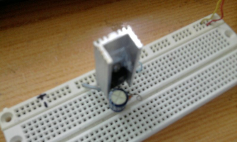

A próbapanalen elkészültem a 7805-ös fesz. stabilizátorommal halál pontos 5V mérek! Nemsoká dobozolok!

Ezen nincs nagyon mit csodálkozni.

Szerintem nagyon sokan itt közülünk így kezdte. Nem kell lebecsülni a kis sikereket, azoknak is örülni kell. Nem azt mondom, hogy magasztaljuk az egekbe, de szerintem egy "jó, csak így tovább" azért jobban esik mindegyikőnknek, főleg, ha van annyi mersze az illetőnek, hogy megmutatja, mit alkotott.
