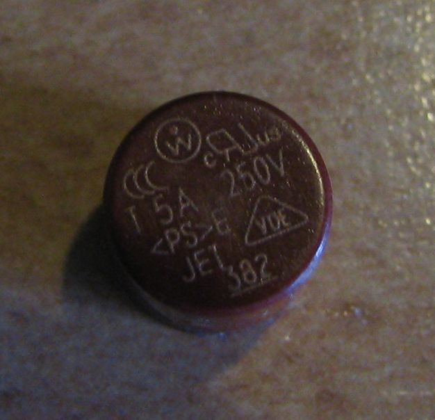

Még mindig nincs biztosítékom, de lehet hogy ideiglenesen teszek bele egy sima üveg biztosítékot PC tápból mert ez a másik inverterem nem nagyon effektív.
(#) greenpower válasza greenpower hozzászólására (») Júl 16, 2011 /
Hali
Úgy néz ki hogy az inverternek annyi , kicseréltem a biztosítékot, bekapcsoltam és felrobbant benne ez is. Na mindegy tanultam belőle, ez sem bírja a vihar alatti hálózatkieséseket mint a legtöbb elektronikai cucc.

(#) greenpower válasza Proci_85 hozzászólására (») Júl 16, 2011 /
Hali
Akkor szállt el mikor villámlott és 10 másodpercre elment a villany, szerintem minimálisan (5-10W-al) visszatermelt ekkor.
Szétszedtem mert a biztosíték nem hagyományos hanem panel biztosíték, raktam bele helyette sima PC tápból 3,15A-os kerámia biztosítékot de mikor raszúrtam 220V-ra robbant akkorát hogy egyből világos volt hogy az AC MOS tranzisztorok is megsültek. De most nézegetem a 3. generációsokat ezekben már van
túlfeszültségvédő. De jövőre már úgyis Windyboy-t vagy Sunnyboy-t veszek a nagy rendszerhez.
(#) karaszbandi válasza greenpower hozzászólására (») Júl 16, 2011 /
Alapvető szabály, hogy elszállt bizti helyett nem teszünk be semmit sem addig amíg át nem mértünk mindent!
A másik, hogy egy BC fokozatú túlfeszvédelmet megérdemelne a rendszer!
(#) greenpower válasza karaszbandi hozzászólására (») Júl 16, 2011 /
Teljes mértékben egyetértek veled. Úgy látszik a saját káromból kell tanulnom.

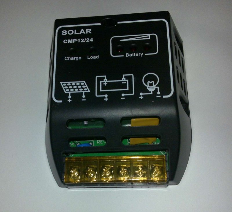

Segítene valaki megállapítani, hogy ez a töltésvezérlő képes-e a bemenetére adott 25V üresjárati feszültéggel tölteni 12V-os akkut?
Használ valaki ilyen eszközt?
Tulajdonásgai:
automatikusan átáll a 12/24V os rendszerre.
túltöltés elleni védelem
mélykisütés elleni védelem
fordított polaritás védelem
villám elleni védelem
alacsony feszültség elleni védelem
Köszi Stev,.
(#) greenpower válasza Steven84278 hozzászólására (») Júl 16, 2011 /
Igen, nekem is van ilyen.Csak arra kell vigyázni hogy az töltőarámnál legalább 10-szer nagyobb kapacitású akkut töltsél vele. Pl. ha 10A-ral töltesz akkor min. 100Ah akud kell hogy legyen.

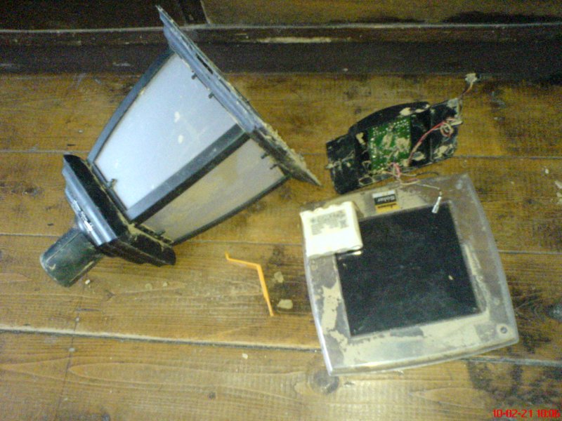

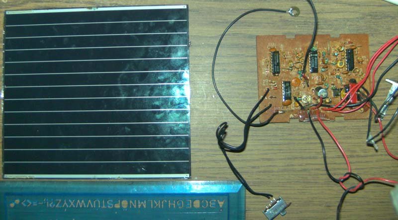

Az lenne a kérdésem hogy a napelemnek hogyan mérem meg a rövid zárási áramát egy gagyi multiméterrel?csak össze kötöm a két kivezetését?Vettem egy ilyen szerkezetet ez egy lámpa volt aksija már tönkrement.Szeretném felhasználni valamire amúgy 10 voltot mértem rajta napsütésben de bent a szobában is van rajta 4-5 volt.
(#) pucuka válasza Adrién hozzászólására (») Júl 17, 2011 /
A "gagyi" multiméterednek is van (valószínűleg) 10 A -es méréshatára. Egyszerűen rákötöd ebben a méréshatárban, és áramot mérsz. (mással azért ezt ne nagyon add elő)
(#) Adrién válasza pucuka hozzászólására (») Júl 17, 2011 /
Kösz!
Megszületett. Csak nem értem, így már próbáltam mondjuk lehet hogy ki kellett volna menni a fényre(0,15 mértem. ezzel mondjuk tölthetek 4 ceruza elemet mert az elektronikája 6 voltos volt.)
Ha már tudod, hogy mennyi az áram, próbálkozhatsz kisebb áram méréshatárral is. DE mindíg a legnagyobbal kezdd!

(#) Barret válasza Adrién hozzászólására (») Júl 18, 2011 /
Nekem is van hasonló cellám,hasonló kerti lámpából.
3 db.Egyenként 1W körül teljesítenek.Evvel már meg lehet izzasztani rendesen a ceruzaakksikat

Heló fórumozók!
Ismét felmerült bennem egy kérdés a töltésvez.-el kapcsolatban.
Egy töltésvezérlőnek, mint ennek (amely képes a fogyasztót rá ill lekapcsolni az akkuról)Bővebben: Link
meg van szabva, hogy a fogyasztó felőli kimenete mekkora terhelést bír el?
Apropó, melyiket lenne érdemes beszerezni 25V/3A napelemhez?
1. Bővebben: Link
2. Bővebben: Link
3. Bővebben: Link
4. Bővebben: Link
Üdv. Stev.

(#) greenpower válasza Steven84278 hozzászólására (») Júl 21, 2011 /
Hello
Nekem van olyan amit az első linkben adtál meg 12V/24V/10A . A dokumentáció szerint 10A felett bekapcsol a rövidzárlat védelem a fogyasztó felőli kimeneten is.
25V/3A -hoz 4A-os határeset, mert mi van ha nagyobb fogyasztót akarsz rá kapcsolni.
Szerintem ezek nagyon drágák. 12V/24V/10A 12-13EUR körül mozog reális árban.
