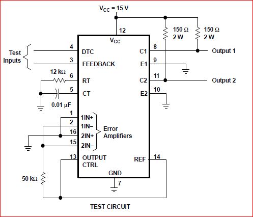

Sikerült beszereznem bontásra jó pár PC tápot.
Nézelődtem már itt a fórumon, és Skori oldalán is.
Az összefüggés e kétdolog között az, hogy nem találtam olyan kapcsolást, ahol a PC tápokban sűrűn előforduló TL494 hajtaná a tápot.
Szegényes ismereteim ellenére, annyit sikerült ki silabilálnom, hogy a 8, 11 lábak az oszci kivezetéseni. Test circuit
Ezeket a kivezetéseket vagy közösítve egy áteresztő tranyóra kapcolják Step-Down, vagy külön két tranyóra Push-Pull, elképzelésem szerint ellenütemben.
Azt azonban nem tudom, hogy mennyiben építhetek félhídas tápot erre az ic-re. Esedleg híd tápot, és az miben másabb a félhídtól? (hdí-azonos ütem, félhíd-ellenütem?)
Kaptam olyan javaslatot, hogy IR2153-mal építsek, de abból szeretnék gazdálkodni ami van.

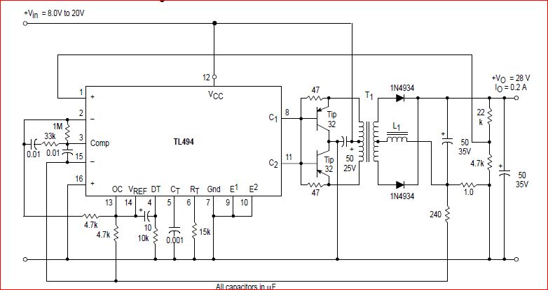

(#) lorylaci válasza szabónagymester hozzászólására (») Júl 21, 2011 /
Lehetséges vele félhidas táp, ha a kivezetéseit emegfeleő fel vagy lehúzó ellenállással bekötöd egy IR2110-be vagy más szinteltoló meghajtóba. De ez csak akkor érné meg ha félhidas PWM tápot akarsz a kb 1kW tartományban.
A Tl494-et eredetielg bipoláris tranyókhoz tervezték, FET-et meghajtani csak kiegészítve lehet.
A mellékelt push-pull kapcsolásnak elsősorban autós alkalmazásokban jön ki a előnye.
Én azt javaslom vegyél inkább IR2153-at. Sok helyen kapható, olcsó, és nagyon sokra képest. Kapcsolóüzemben én azt tapasztaltam, hogy nem érdemes a bontott cuccokra hagyatkozni, mert ha megveszed a megfelelő cuccokat, akkor gyorsabban sikeres vagy, és többet spórolsz meg, mint ha a bontott cuccokra erőltetsz dolgokat, aztán "selejt" lesz belőle.
