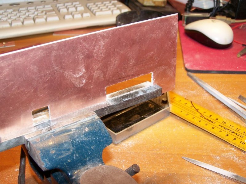

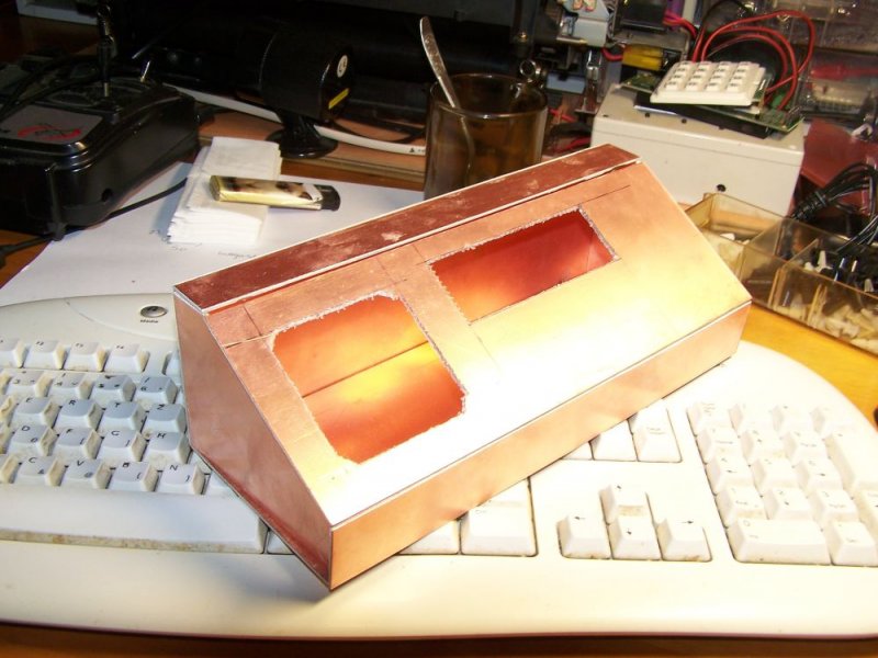

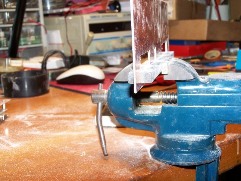

Sima üvegszálas nyák.
Hidd el működik a technológia.....
- eléggé eszi a sniccer ,viszont haladós
- kézre nagyon vigyázni ! Eleinte csak kis erővel ,egyébként amúgy sem kell nagy erő .A lényeg ,hogy mindkét oldalon be legyen eléggé karcolva.
Legvégén egy két tolás csiszpapírral és sima mint állat !

Persze ,vannak anyagok ,nem normális amit csináltam ,de ha már sok-sok évvel ezelőtt kitaláltam ......
És kapóra jött egy project

Ütős egy darab. Szerintem én is elbabrálnék vele itthon a műhelyben is, nemhogy így (S még az is lehet, hogy adott feltételek mellett sem sikerülne ilyen szép és pontosra) Gratula! Nagyon igényes kivitelezésnek látszik
(#) Alkotó válasza slogan hozzászólására (») Júl 23, 2011 /
Szép a doboz, de az érveléseddel nem tudok azonosulni. Semmiképpen sem gondolnám fontosnak egy készülék megítélésekor, hogy mennyire kevés eszközzel készült. Ha kevés az eszköz, akkor fáradságosabb bizonyos dolgokat megcsinálni, vagy akár lehetetlen. Ezen kívül semmi mást nem jelent.
Ennek a doboznak nagyon költséges az alapanyaga. Ehhez teljesen hasonlót, töredéke költséggel ki lehet hozni pl. horganyzott lemezből (azért erre gondoltam, mert azt is lehet forrasztgatni). Abból elég lenne egy 0,5-0,8 mm vastag, sőt ha a hajlítást meg tudod oldani, akkor az további lehetőségeket is teremt és nem utolsó sorban növeli a merevséget.
Egyszerűen luxus, nyáklemezből dobozt csinálni.

Amit láttunk valóban szép munka elismerésem, de a képek nézegetése közben folyamatosan az járt a fejemben, hogy az a sok drága nyák lemez.
Másoktól is láttam már, hogy nyák lemezből dobozolnak, hát nem tudom mennyire gazdaságos.
Az biztosan mellette szól, hogy olyan formájú dobozt készítesz amit ki bírsz hozni a kézügyességedből.

Ez a project és publikálása sok rejtett információt foglal magába.
- Egyrészt a kevés szerszámmal is lehet alkotni ,akár egy íróasztalon is (van sok szerszámom ,sőt egy elég jó felszerelt műhelyben dolgozom ,tehát ott akármi is megoldható ,esztergák,palástköszörű,csiszológépek,AWI,meg minden).
-Másodszor ,már elhangzott valamelyik topikban a nyák darabolásánál a snicceres megoldás és vita lett belőle.Hát kérem lehet darabolni csak a nyákot a kezünk megmarad !
- Harmad részt miért lenne luxus ,ha belegondolsz egy ilyesmi doboz ,bárhol veszed 3-4000Ft ,egy A4-es nyák - cirka annyiból van - 710+Áfa ,akkor melyik a luxus ?

Azért mertem összevetni ,mert viszonylag ritka a már előre - igényeimhez megmunkált ,igazított - megmunkált doboz
Azzal is ugyan annyi munka ,van ,sőt ezt "lapra szerelve " még könnyebb is megmunkálni .
Aki még félre értette volna :
Alkotó !
A munkahelyemen vannak gépek ! Példának hoztam fel ,hogy ott is csinálhattam volna ,de nem tettem ,hanem itthon az íróasztalon !

Ha ott lenne mellettem egy FUW250-es, a kezembe nem vennék sniccert meg reszelőt, maximum verekedés céljából !
Értem én, hogy ez hobby, meg vannak olyanok akik élvezik az önkínzást, az orrukba, fülökbe karikát tesztek, meg átszúrják a nyelvüket... de, hát ez túlmutat ezeken...
Egyébként nagyon profi lett. Gratulálok ! Ne hallgass senkire, ILYEN dobozt sehol nem tudnál venni.
Megjegyzem, fiatal koromban én is csináltam NYÁK dobozokat, főleg nagyfrekis áramköröknek. Nem rég akadt a kezembe egy parabola antenna beállító műszer a pincében, NYÁK dobozban...

Most az egyszer nincs igazad. Kisebb dobozok gyártásához nagyon jó a nyák. Indokok: A lemez sajnos hajlik. A nyák (ismétlem kisebb doboznál) ezzel szemben kellően merev. Én dremel vágókoronggal szabok. A sarkoknál (belső) és az íveknél (főleg kis rádiusszal) nagy előny, főleg a lemezvágó ollóval szemben. A horgany lemez százszor nagyobb tömeget képvisel és a hővezetése miatt, nehezebb forrasztani. A végleges méret eléréséhez jól használható egy tűreszelő. A lemez esetén már jóval fáradságosabb. Nálam a furatok elkészítésévél a lemezben mindig perem képződik amit le kell munkálni. Nyáknál nincs vagy csak nagyon kismértékű. A vékony bádoglemez kigittelése nekem nagyobb feladott volt mint a nyáknál, mert a nyáknak van húsa, ami között szépen beült a gittanyag. Legutóbb, kaptam több darab nyákot -ingyen. A fiatalember aki egy kis panelhez vette, nem használta fel az összeset és odaadta. Vettem már nyákot csak amiatt, hogy dobozt készítsek. Mivel falun lakom, nehéz lenne csak a doboz miatt szaladgálnom, autókáznom, vagy ne adj Isten, külön szállítási költségért rendelnem egy egész táblát. Ellenben, ha alkatrészt rendelek, akkor már a küldés díját kifizetem, a nyák meg elfér a csomagban. Persze ha lenne egy frankó kis vasas, vagy asztalos műhelyem...

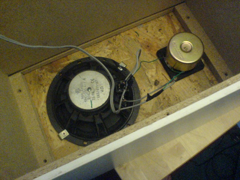

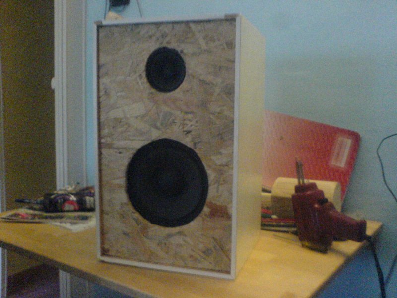

Én jó pár mindent építettem már. Most egy hangfalpárt építettem. Még egy festés, és az elejére egy huzat (vagy valamiféle szövet) kell. Képeket mellékeltem. Véleményeket várok, pl. milyen festékkel fessem le.

Előszöris ezt a pelenka OSB-t kicsit merevíteném valamivel, utána kör alakúra igazítanám a lyukakat
Úgy azért csak szebb…
(#) morzsa15 válasza laszkaa hozzászólására (») Júl 23, 2011 /
Meg egy hangváltó se ártana szentem

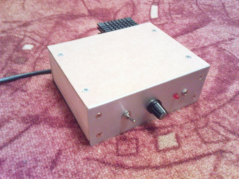

Összedobtam egy kis erősítőt a sógornőmnek, telefonról zenélgetéshez. Tda2003, 25wattos kapcsitáp, nem tudom mihez volt eredetileg, először sima trafóval csináltam meg, de sajnos valahogy nagy volt az alapzaj, ezzel viszont tökéletes. Két kis házimozi tejfölös dobozzal épp kielégítően szól a szobában. Nem egy erőmű, de a célnak megfelel.

A rögzítést holnap befejezem, a lyukak nekem megfelelnek.(a dekopírfűrész fűrészlapja nem volt valami tökéletes) De azért köszi, holnap meglátjuk mire jutok vele. Hangváltón gondolkodtam, de még nem tudom, hogy mire jutok vele.

Ügyes kis cuccocska ,de valami előfok kellene neki. A hűtőborda nem fért volna el 90fokkal elforgatva? Szerintem úgy jobban bírna hűteni
(#) gaboca323f válasza skero hozzászólására (») Júl 23, 2011 /
Maga a telefon az előfok, alacsony költségvetésű project volt. A hűtéssel nincs gond, az alu hátlap is hűtőfelületként funckionál, alig langyos a borda.

Szerintem az se lenen rossz, ha a lukba tennéd bele a hangszórót, és nem a luk elé. Kívülről beboríthatod talán ilyen sima szőnyeggel- autó kárpittal -öntapadós fóliákkal. A hangváltó is kéne bele szerintem, és még nem ártana kitömni csillapítás gyanánt. Valamint, ha nagyon igényes szeretnél lenni, akkor egy fa lécből csinálsz elé egy keretet, amire szövetet húzol, és azzal takarod a hangsugárzót. Így már majdnem teljesen olyan lenne mint egy felújított vidi.
Amúgy nagyon tetszik a kivitelezés, bár tényleg elbírna egy kicsit vastagabb falakat.

Szerintem ne fesdd le, hanem vond be hangfalbevonó kárpittal. Erre gondolok:Bővebben: Link Ezt úgy kell felragasztani a dobozra. Továbbá még egy tip: ha teszel sarkakat, példáúl ilyet:Bővebben: Link ,akkor az is védelemt nyújt. Ha a hangszorók elé teszel rácsot, akkor teljesen gyári kinézetet érhetsz el...

Köszi a tippeket, a keretet holnap megcsinálom szövetet keresnem kell az elejére. Tömítés van benne, üveggyapot.

Hangfalbevonó kárpittal vonom be akkor, holnap megnézem a városban, biztos kapható valahol. Sarkakat még meggondolom, és rácsot nem rakok elé, mivel keretet próbálok csinálni, és szövetet rá, de azért köszi a tippeket!

Olyan boltokban keresdd, ahol foglalkoznak hangtechnikai dolgokkal. Ott biztosan sikerrel jársz. Kérj az eladótól hozzá ragasztót is. Szerintem sarkakat is tegyél rá, azt a plusz 500Ft-ot megéri. Szerintem sokat dob a kinézeten. Egyébként nagyon jó lett. Biztos sok munka volt vele.
