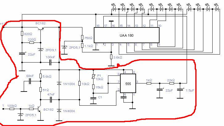

Elkezdtem megrendelni az alkatrészeket, a BC182 helyett BC 557, BC547 is jó?
Akkor ha jól értem, a kapcsolás működése, amint lezárom az autót, utána 30 sec-en belül kell még 1x lezárni és ugyan ennyi ideig is lesz meghúzva a relé? gondolom ha 4. lezárásra akarom akkor Q4-re kötöm a relé tranyóját.
(#) Little válasza white_ful hozzászólására (») Júl 25, 2011 /
„Elkezdtem megrendelni az alkatrészeket, a BC182 helyett BC 557, BC547 is jó?”
BC547 jó, mert az 557 az pnp tranzisztor, és ide npn kell.
„Akkor ha jól értem, a kapcsolás működése, amint lezárom az autót, utána 30 sec-en belül kell még 1x lezárni és ugyan ennyi ideig is lesz meghúzva a relé?”
Igen
„gondolom ha 4. lezárásra akarom akkor Q4-re kötöm a relé tranyóját.”
Igen
