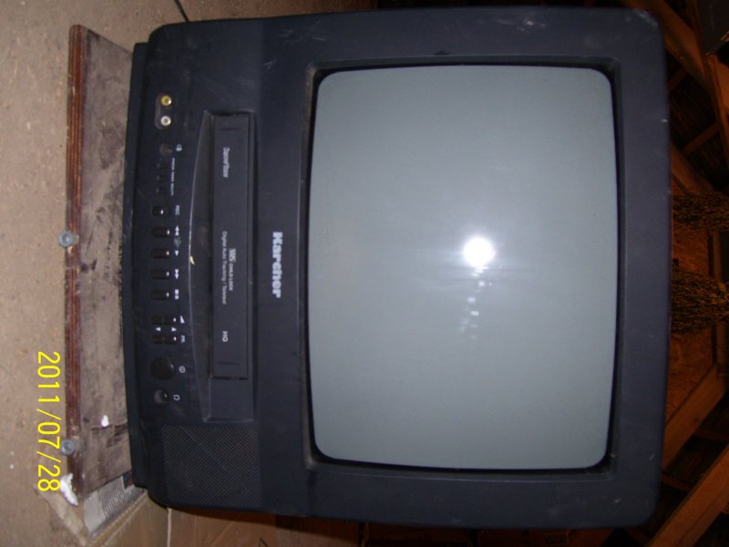

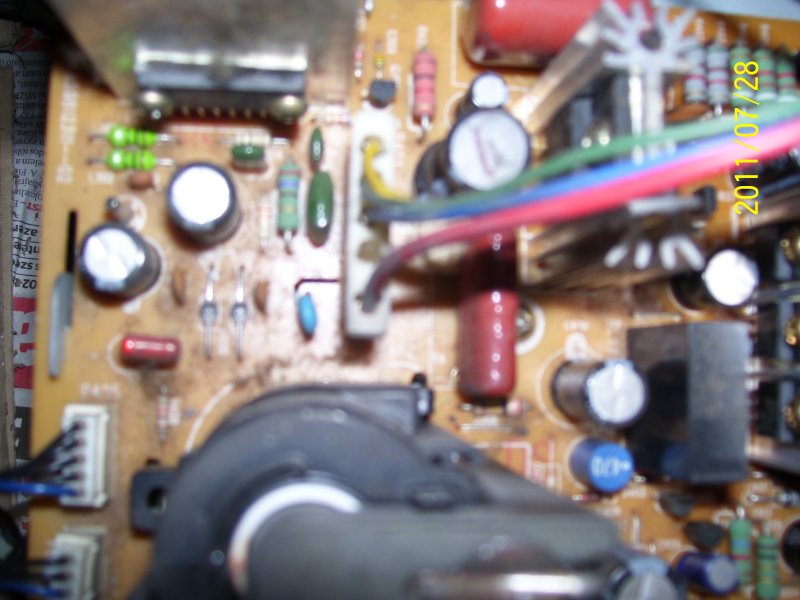

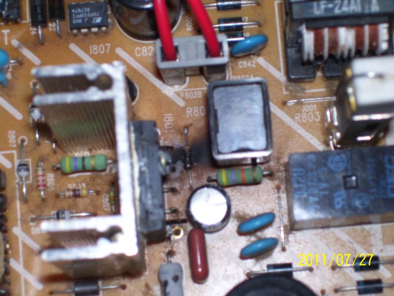

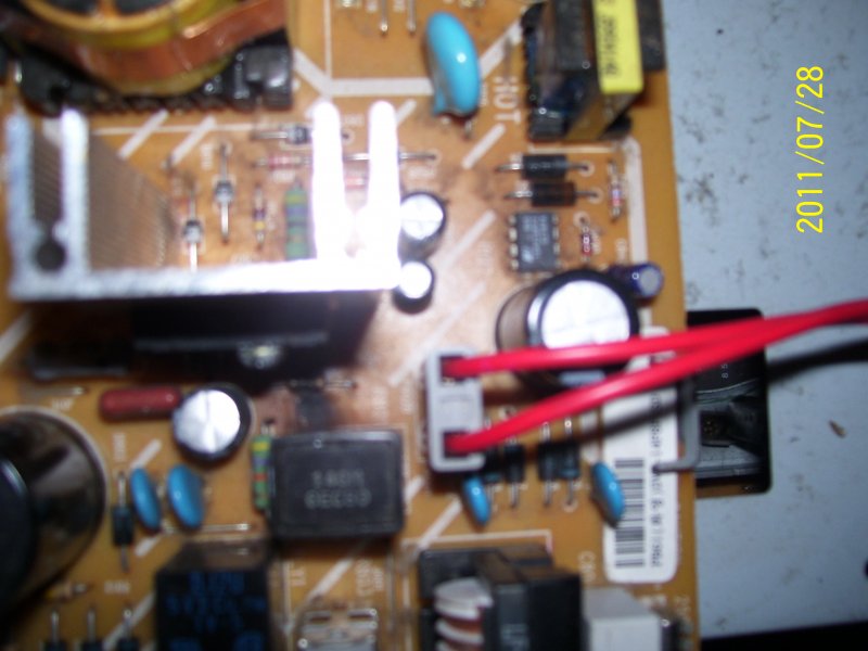

Van egy Karcher VRTV-100 típusú tévém amiben egy IC biztosan tönkrement.
Az IC-ről csak annyit 9 lába van és talán TO-220 tokozású, a típusa nagy valószínűséggel TDA, többet nem lehet tudni, de szeretném a típusát pontosan tudni.
Remélem tudtok segíteni.
(#) skarlik válasza 9666 hozzászólására (») Júl 28, 2011 /
Szia.Hasonló az íc,mint a Daewo tévé tápja.megnézem.
(#) erdoszoli válasza 9666 hozzászólására (») Júl 28, 2011 /
tippelni fogok, de szerintem a referencia IC lesz az. pl egy TDA8133 is hasonló, ha az ennyire elszállt akkor elég sokminden más is, főleg a környékén. Csak képről pár elégett ellenállás, rosz kondi látszik, valószínűleg a diódáknak is annyi.Viszont VRTV-100 rajzot sehol nem találtam, így az eredeti típust nem tudom megmondani.

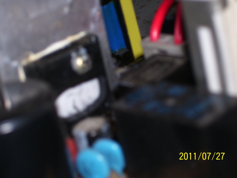

(#) 9666 hozzászólása Júl 28, 2011 /
Egyébként tévét mikor bekapcsolom akkor felcsukódik a stand-by -t jelző piros LED azután kicsapja a hálózati áram bemenetnél lévő biztosítékot.
Még mellékelek képeket talán láttok rajtuk valami figyelemreméltót.
(#) karaszbandi válasza 9666 hozzászólására (») Júl 28, 2011 /
Igen figyelemre méltó a fókuszálatlan kép!
A másik, hogy az elszenesedett alkatrészekkel miért kínzod a készüléket?
Nem véletlen megy ki a bizti.
A harmadik meg az, hogy fénykép alapján nem lehet tv-t javítani. Tessék elvinni szervízbe és ott orvosolják a problémát.

(#) bihari laci válasza 9666 hozzászólására (») Júl 29, 2011 /
SZia a stabilizátor ic a daewoo sassiban akkor, strs 5707 van ,ez lehetett a szétt lött ic is.
