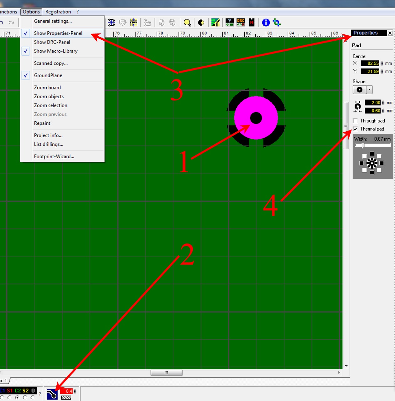

(#) vicsys válasza Rumcájsz hozzászólására (») Júl 29, 2011 /
Ezzel csak annyi a gond, hogy a forrszemet is beolvasztja. Jobb megoldás az egyenkénti thermal pad.

(#) Rumcájsz válasza vicsys hozzászólására (») Júl 31, 2011 /
Köszi a tanácsot, de azt hogy rajzoltad meg?

(#) vicsys válasza Rumcájsz hozzászólására (») Aug 1, 2011 /
Egyszerű volt. Leraktam egy darab forrszemet, bekapcsoltam a "teliföldet" majd a tulajdonságok menüben bepipáltam a thermal pad-ot. Lásd képen.

(#) dokidoki válasza vicsys hozzászólására (») Aug 1, 2011 /
Nálam, valami érdekes okból kifolyólag ez nem jól működik.
Lehet, hogy a magyar verzió az oka?
(#) vicsys válasza dokidoki hozzászólására (») Aug 1, 2011 /
A tört verzió az oka...
Sejtettem.
(#) niedziela válasza dokidoki hozzászólására (») Aug 1, 2011 /
Mi nem működik a magyar verzióban ?
(#) vicsys válasza niedziela hozzászólására (») Aug 1, 2011 /
Szerintem a thermal pad beállítása...
(#) niedziela válasza vicsys hozzászólására (») Aug 1, 2011 /
Az nem azért van mert tört és magyar, hanem mert a program verziója 5.0 2006 óta, de ettől függetlenül több frissítés is készült amibe ez ha jól emlékszem 2009 -ben került bele. A 2006 -os programban még csak be lehetett kapcsolni ezt a funkciót, de a keresztek számát és szélességét nem lehetett állítani.
Ezt lehet ellenőrizni ga a menüben a ? jelre kattintasz és infó, ott a program aktuális kiadásának éve
Köszi. Nekem legális verzióm van és az szépen működik.
Mert nem 2006-os azért
Az előbb tévedtem a 2009-el mert
30.01.2007
- Thermal-Pads jetzt editierbar
- Thermal-Pads jetzt auch für SMD-Pads
került bele.
Egyszóval akinek ez a funkció hiányzik az frissítse a programot.
