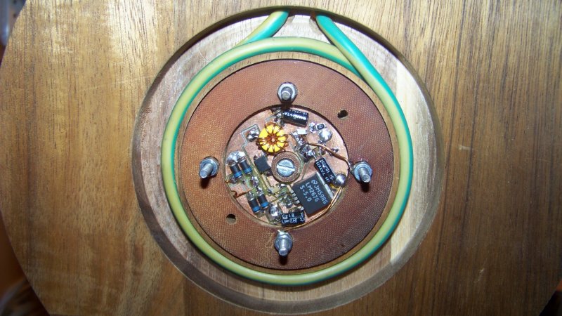

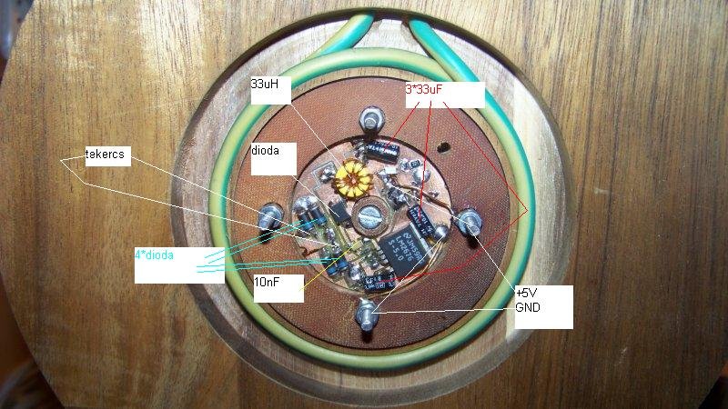

Segítsetek már egy kicsit! Ennek a bültetését megadhatnátok, nem mindent ismerek fel. Segítsetek! Előre is kösz!
szia
A primer és szekunder kb 10-10 menet 0.4mm huzalból. a szekunder tekercsre kell kb 30-40NF kerámia (nagyfeszültségű)

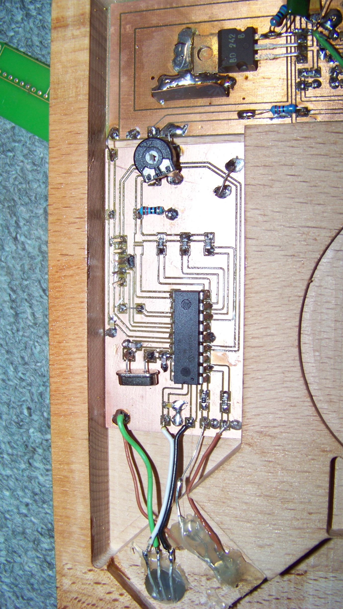

Ne haragudj, hogy már megint zavarlak, de még van valami ami nem világos. A képen ez a Base a fordulatszabályozás miatt kell? Légyszi erre egy beültetés irjál már. Illetve a a másik led nem a IR mire való. És még egy kérdés: milyen hex-et kell beégetni a 628-asba. Egyébként szükség van erre a részre mert korábbi verziódon nem láttam?
szia
Ez a rész csak akkor kell ha távirányítóval akarod a forgást ki ill bekapcsolni. Ha csak azt akarod hogy ha bedugod forogjon akkor elhagyhatod. A másik led stand-by led , ha nem forog akkor világít. Ha kihagyod a panelt akkor az IR lednek adj fix tápot és kész . Szerintem előbb működjön az óra csak utána érdemes megépíteni addig is tudod a fordulatszámot állítani a trimmer potival.
