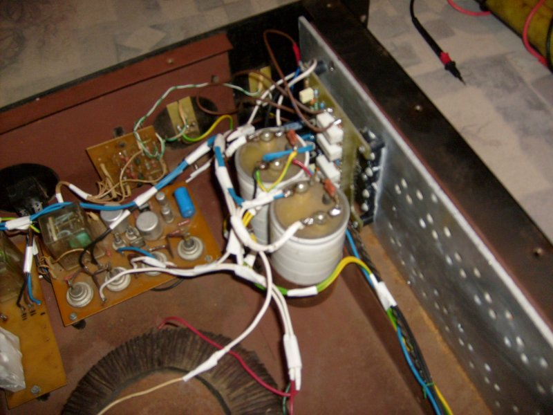

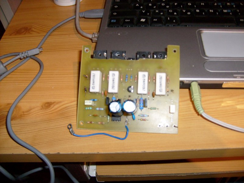

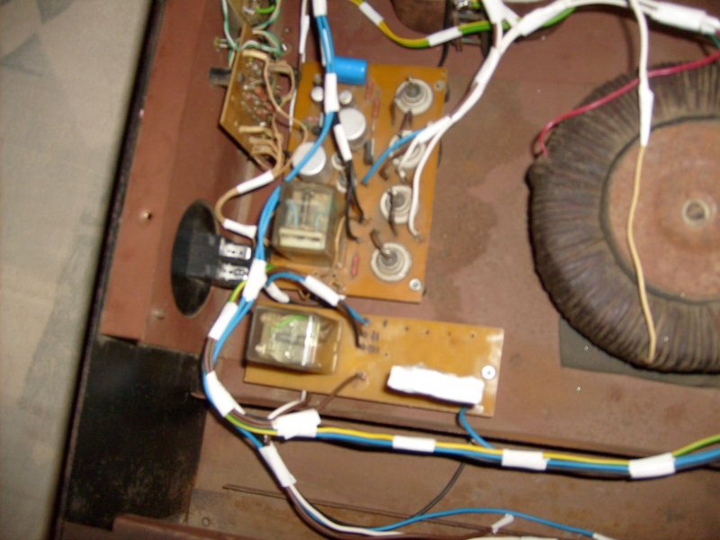

A kimeneti dc-d még mindig oly vészesen magas?
(#) Bártfai Ferenc válasza emersys hozzászólására (») Aug 17, 2011 /
Na a DC az nagyon érdekesen alakul.. Hangszóró nélkül bemeneti jel nélkül 20v GND-hez képest! Szörnyen sok.. Amint rá kötöm a hangszórót le esik 60mV-ra. Viszont ha jelet kap akkor nagyon szépen tisztán szól.. Tetszik a hangja! Csak ki kellene küszöbölni ezeket az apróságokat!
(#) Bártfai Ferenc válasza Bártfai Ferenc hozzászólására (») Aug 17, 2011 /
Viszont a melegedésem teljesen megszűnt mióta ki cseréltem az ellenállást!
Sziasztok!!
Végül is sikerült minden problémát kiküszöbölnöm!
A nyugalmi áram kis szabályozhatóságáért és a nagyon magas DC-ért a kimeneten, egyetlen alkatréész volt a felelős!! Az egyik 220µF-es kondim zárlatos volt! Nem tudom, hogy hogyan lehetséges az, hogy egy vadi új alkatrész hibás legyen! De nagyon igaz az, hogy minden alkatrészt meg kell mérni beépítés előtt! Külön szeretném megköszönni a segítőimnek, hogy egyengették az utamat életem első (nem IC-s) erősítője megépítése során! Voltak kezdeti bosszúságok, de mindent sikerült kijavítani HÁLA NEKTEK! Mérés eredmények: Nyugalmi áram: 90mA, DC a kimeneten: 30mV. Semmi brumm, nagyon szép tiszta hangzás! Nem bántam meg, hogy megépítettem!! NEKTEK PEDIG NAGYON SZÉPEN KÖSZÖNÖM A SEGÍTSÉGET!
(#) Alkotó válasza Bártfai Ferenc hozzászólására (») Aug 17, 2011 /
Fotók?

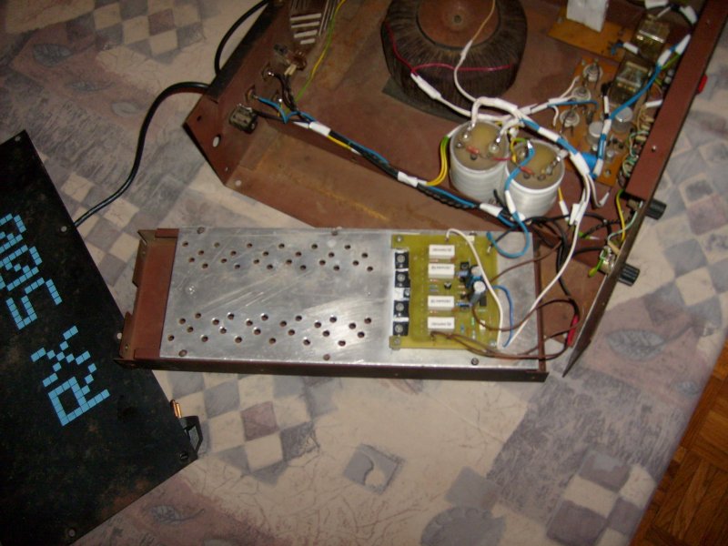

(#) Bártfai Ferenc válasza Alkotó hozzászólására (») Aug 17, 2011 /
Tessék a képek! első részlete!
Második részlet!

(#) Bártfai Ferenc hozzászólása Aug 18, 2011 /

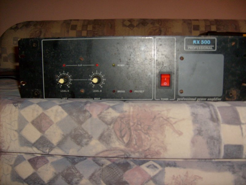

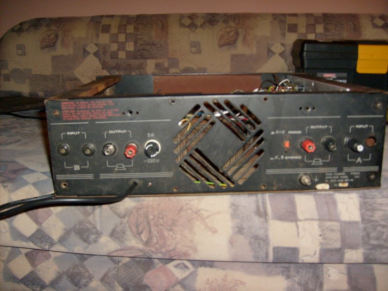

Hajj!! De gondba vagyok én ezzel a festéssel.. Nem tudtok valakit aki be vállalja azt, hogy ha le fújom az erősítő házát akkor utána vissza festi a gyári jelöléseket?
(#) zenobia66 hozzászólása Aug 18, 2011 /
Szevasztok!
Nem rég építettem meg Mayan "kísérleti erősítők" leírásából az "A-osztály" részen található BD244-es végtranyókból álló kapcsolást, szkeptikusan..aztán jött a hanyattesés meghallgatás után..annyira minimál, hogy két 1000µF-os ESR-elkóval épített táppal, 100% brummentesen kiválóan muzsikál, 500-600mA-es nyugalmi árammal..és potom 700Ft-ba került az egész sztereóba! Az egész egy cd-meghajtónyi területen elfér, aki szobába profi cuccot akar, javaslom, építse meg, csak nyerhet vele! (Nem egy házibulierősítő, de nem is annak készült..)
(#) Bassmester válasza Bártfai Ferenc hozzászólására (») Aug 18, 2011 /
A szitázott festést? Nem megoldható
Szerintem hagyd eredetiben.
(#) reloop válasza Bassmester hozzászólására (») Aug 18, 2011 /
A fotó alapján nem néz ki olyan rosszul, egy óvatos tisztítást és egy lakkozást ajánlok.
(#) Bassmester válasza reloop hozzászólására (») Aug 18, 2011 /
Jaja, lakkal kéne csak szépen lefújni.
(#) Bártfai Ferenc válasza Bassmester hozzászólására (») Aug 18, 2011 /
A rozsdát hogyan tudnám lepucolni a festés sérülése nélkül?

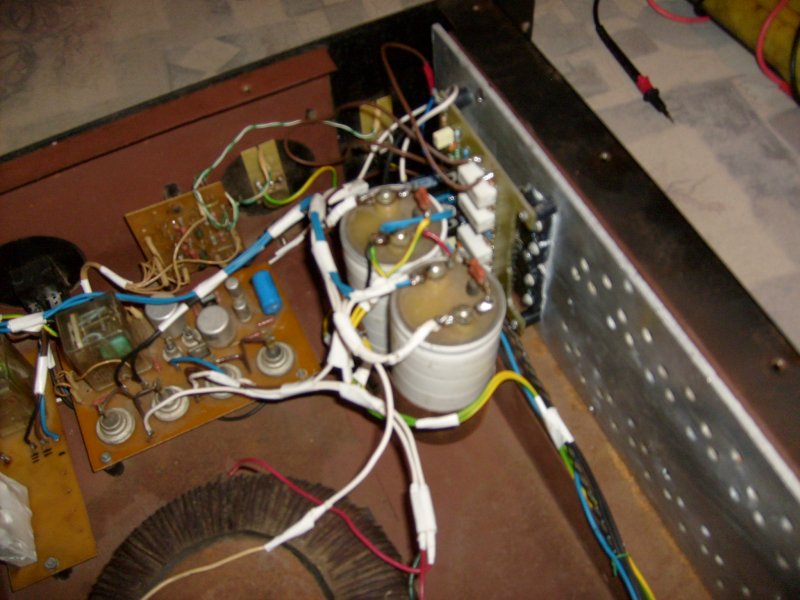

Hát nem szépek így együtt?
(#) Gyozo92 válasza Bártfai Ferenc hozzászólására (») Aug 19, 2011 / 1
Ha újjá akarod őket varázsolni, akkor homokfúvás, festékszórás, és szitanyomás az előlapra. Ráadásul egyedi dobozod lesz. + egy AC\DC villám alakban elrendezett ledek a kivezérlésjelzőben, és már leutánozhatatlan is lesz Én ezt tervezem.
