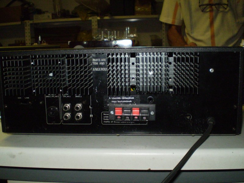

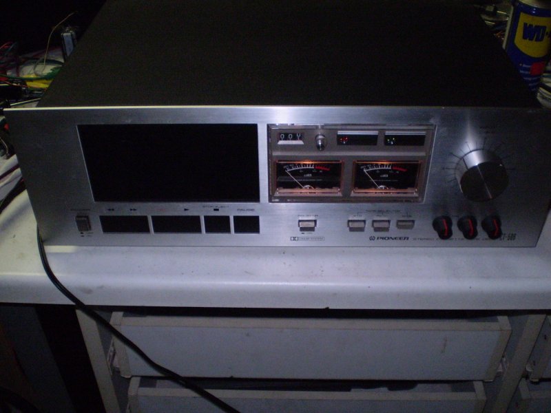

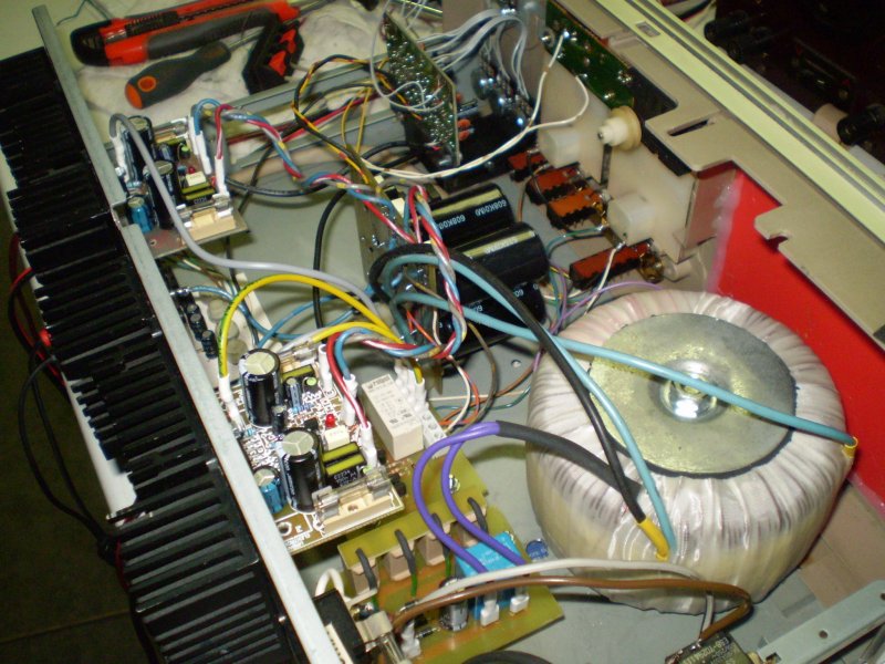

(#) reloop hozzászólása Aug 26, 2011 /
Helló! Rendbe hoztam egy CT506 dobozába épített régi erősítőmet. Trafó-, táp csere, hűtőtönk-,lágyindító-, védelem beépítés és újra kábelezés volt rajta. Sokkal kellemesebb eszköz lett belőle.
Kinézetre ilyen lett.

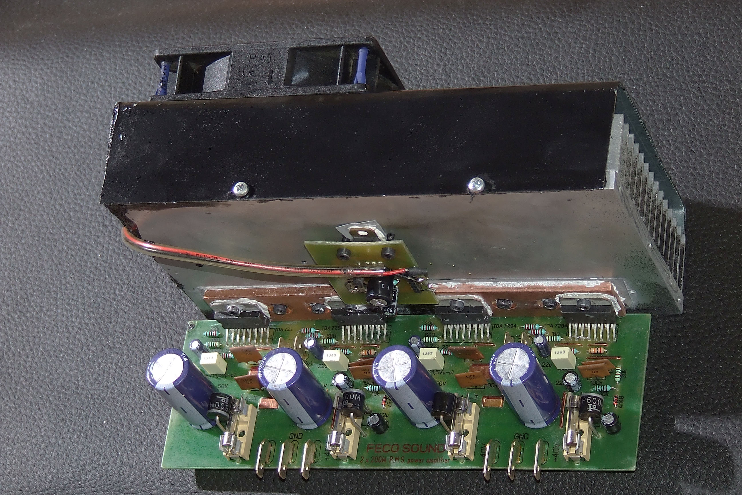

Készülget a legújabb cuccom
Tápegység, végfok (TDA 7294 híd), védelem egy 12×20 cm-es nyákon.
Aktív dobozhoz terveztem. Még nincs kész, de a tápot már teszteltem.
Íme:
(#) reloop válasza Bassmester hozzászólására (») Aug 26, 2011 /
Nagyon profi
(#) bajtaig válasza Bassmester hozzászólására (») Aug 26, 2011 /
A táp rajzát linkeld már légy szives.Köszi.
(#) Bassmester válasza bajtaig hozzászólására (») Aug 27, 2011 /
Milyen rajzát? Ez egy sima rezonáns táp, IR2153-mal, olyasmi mint a Cimó-féle, csak itt egy 1,8VA-es nyáktrafó táplálja a vezérlést, merthogy sok van belőle itthon és valahogyan fel kell használni. Nyák rajzra gondoltál? Az ebben a verzióban egyben van a végfokkal és a védelemmel... mint ahogy a fotón is látható.

(#) Bassmester válasza Fecni hozzászólására (») Aug 27, 2011 /
Nem kérek érte semmit!
Ha meg akarjátok csinálni szívesen felrakom a LAY-t, miután az egész egységet leteszteltem. Mint írtam, még csak a tápegység részét próbáltam ki.

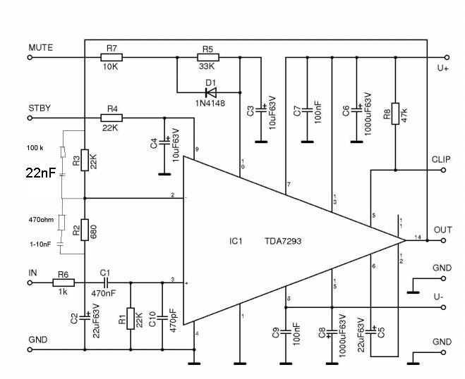

Ezt a file-t mivel tudom megnézni ?? amp05sch.eps
Köszi
(#) sanca2 hozzászólása Aug 27, 2011 /
Valaki próbálta már ezt a módosítást az R.CS. tagban?
(#) sanca2 válasza sanca2 hozzászólására (») Aug 27, 2011 /
Az R3 as ellenállás RC tagját nem jól írtam be 22nF körüli kell lehet............
(#) sanca2 válasza (Felhasználó 13571) hozzászólására (») Aug 27, 2011 /
Köszi
vcpremium program jó lett
sikerült megnyitni és módosítani a rajzot
