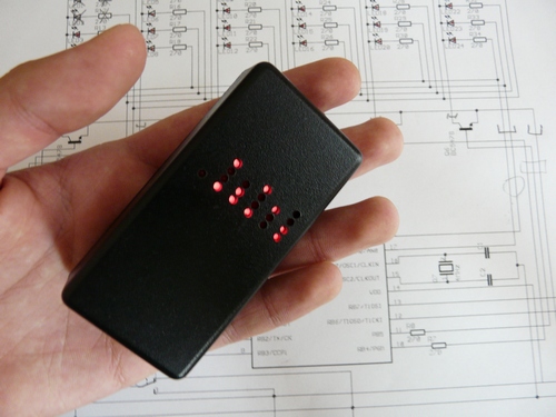

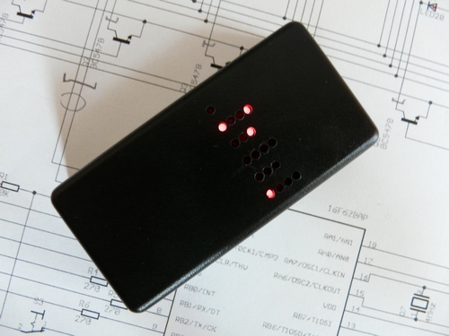

Sziasztok! Ma végre bedobozoltam a nemrég elkészült bináris órámat.
Van benne jack aljzat is, de most 3 db gombelemről megy, kíváncsi leszek meddig bírja...
(#) janikukac válasza hackerfish hozzászólására (») Aug 25, 2011 /
Nekem is rég kész van az enyém, de nem tudom megtanulni leolvasni...
(#) hackerfish válasza janikukac hozzászólására (») Aug 25, 2011 /
Én már megszoktam, nem is nagyon gondolkodom rajta Amikor megláttam, hogy létezik ilyen, egyből megfogott...

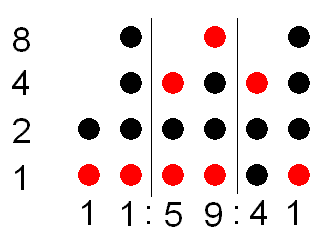

Akkor jól állnak. Itt igazából az óra fel van bontva helyi értékek szerint. Az idő áll: Óra : Perc : Másodperc-ből. Például a 11óra: az 1db tízes és 1db egyes
És eszt ábrázolják oszloponként. Első oszlop az óra tízeseit ábrázolja. Az Az oszlopon a ledek lentről felfele ennyit érnek: 1-2-4-8. És azokat kell összeadnod.
(#) janikukac válasza mrobi hozzászólására (») Aug 25, 2011 /
Ez nagyon eccerű' ! Köszönöm a leírást, főleg a rajzot !!!

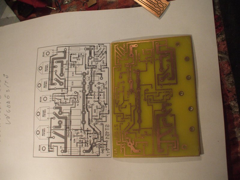

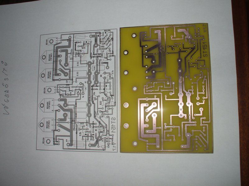

Üdv ! Készülget az ST 151 es erősítő ! Majdnem készen van meg a csatlakozókat kell beillesszem és egy ideális hűtést szereljek neki ! Használtam számos bontott alkatrészt de amennyire tudtam le ellenőriztem őket ! Elég drágák azok a Bipoláris tranyok ! Na meg azért is mert 2x ennyit vettem mert készülget meg egy ilyen hogy legyen stereo!
(#) Gyozo92 válasza DJanosi hozzászólására (») Aug 25, 2011 /
Szép!
200 wattos a kicsike?
(#) DJanosi válasza Gyozo92 hozzászólására (») Aug 25, 2011 /
Ez nem ! A 200 W osrol tettem nemrég fel képet ebbe a topikba ! Ez ha minden igaz akkor max teljesítmény 100 W korul van !

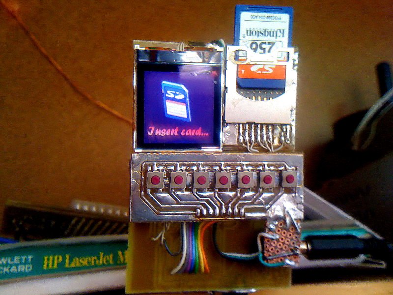

(#) zsuscsinyo válasza zenetom hozzászólására (») Aug 26, 2011 /

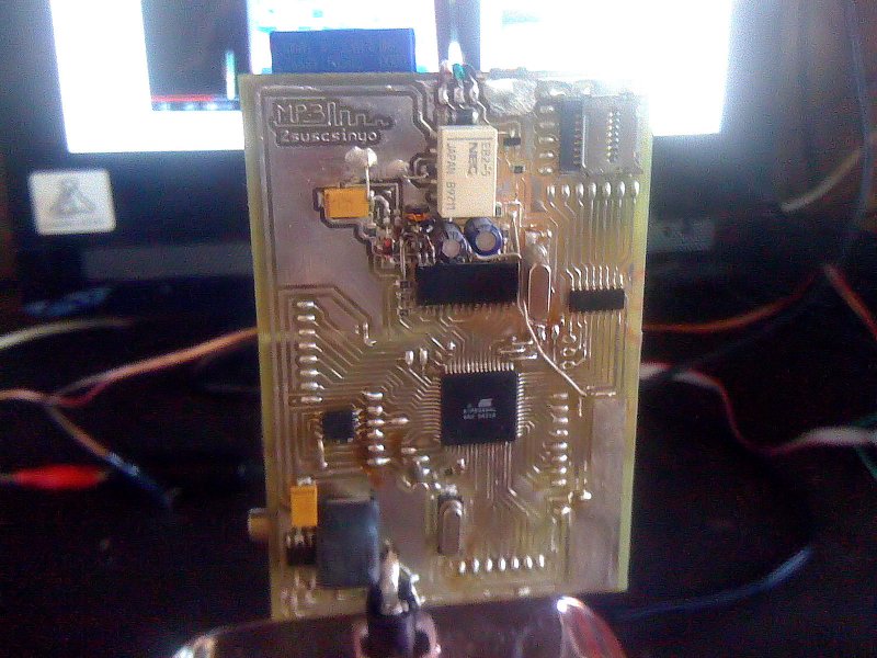

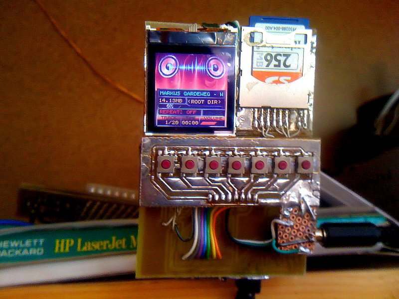

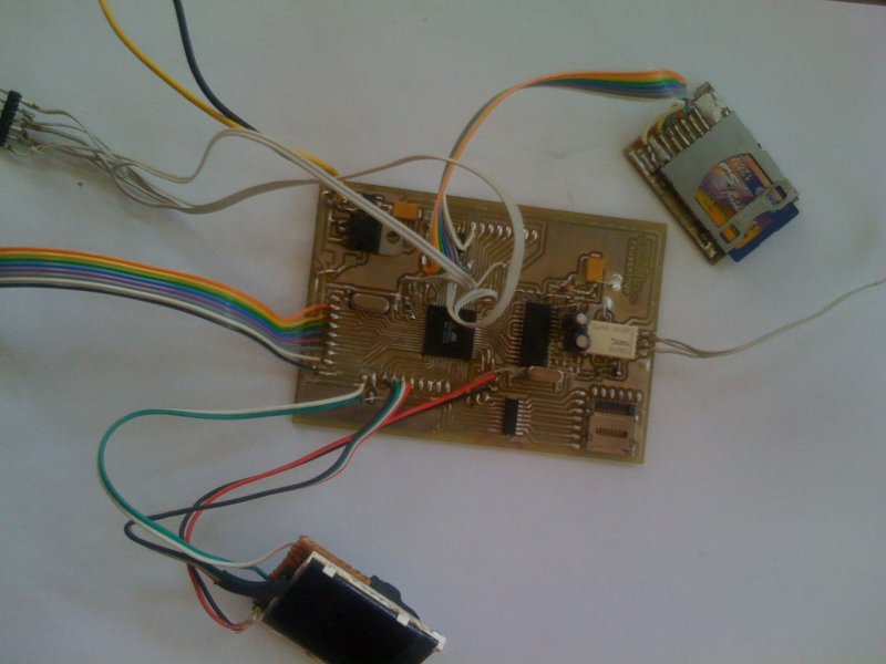

Köszönöm szépen! Csatolok róla néhány képet, mert azok lemaradtak.
Megj.: Az a csúnya átkötés a hátoldalon szükséges volt mivel az analóg GND nagyon pici zajt vett fel és másik ponthoz kellett csatolni, az elején a 3,5jack aljzat ideiglenes.
(#) sanykaraj válasza zsuscsinyo hozzászólására (») Aug 26, 2011 /
Nem rósz már csak dobozolni kell
(#) zsoltee0001 válasza zsuscsinyo hozzászólására (») Aug 26, 2011 /
Húúú, ez aztán a profi munka!
Kb mennyi munkaóra van benne,ha megkérdezhetem?
(#) ndavid87 válasza zenetom hozzászólására (») Aug 26, 2011 /
Ha befejeztem a mostani munkámat, akkor folytatom tovább.
(#) zsuscsinyo válasza zsoltee0001 hozzászólására (») Aug 26, 2011 /
Köszönöm! Körülbelül 15-16 nap dolgoztam vele napi 10 órában, szóval volt vele munka. Újraírtam a FAT32 fájlrendszer kezelését (egyszerűbbre, hatékonyabbra), mikor ez megvolt, jött a grafika és a kijelző kezelése. Ezzel is bajlódtam sokat, de megtanultam a bitkép specifikációját és már azt is szépen kezeli. Ezután jött a flash memória, valahogy át kellett tenni rá a grafikákat (ezzel nem volt sok gond, csupán az okozott fejtörést hogy megfelelően jöjjön ki a lépés SD kártyáról SPI Flash memóriára másolás alatt). Következő az MP3-as kodek, az adatlapjában benne van minden parancs, szóval azokat függvénybe kellett önteni, ez ilyen szöszölős volt. Ezt követően ezeket a dolgokat szép lassan összehangolni, mikor mennyi idő van a zeneszám lejátszása alatt, úgy kellet szervezni a műveleteket hogy ne legyen hatással a hangminőségre (pl. ne lassuljon "laggoljon"). Felhasználóbarát módon lehet cserélgetni a megjelenését úgy, hogy a tisztára formázott (vagy törléssel üressé tett) SD kártyára, a megadott sorrendben fel kell másolni a grafikus fájlokat, és az indító dallamot. A lejátszó "boot"-részénél (ahol megjelenik a saját logó) megvizsgálja a kátrya tartalmát, amennyiben megfelel a követelményeknek, pl. darabszám, fájltípus, akkor ráismer hogy frissítési fájlokról van szó, és automatikusan felülírja a Flash memória tartalmát az új adatokkal, és a következő boot-nál már az új színben és dallamban tündököl.

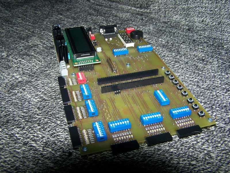

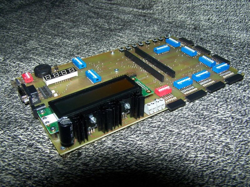

Sziasztok !

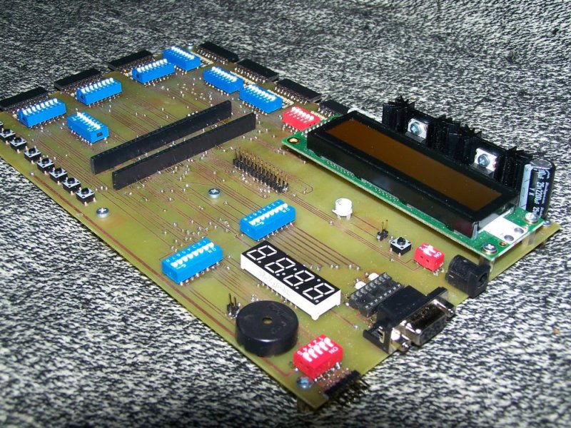

Végre kész lettem a fejlesztő panelemmel .
Momentán egy 18F6622 re készült (TQFP64) ,ez kerül lidi jóvoltából a DIP64 es helyre egy adapterrel ,de más PIC eknek is lesz karos adaptere.
Minden port ki van vezetve és debughoz ledek is vannak rajta .A több értelemszerű és minden ki/be kapcsolható.
Csak anonim köszi a segítséget mindenkinek !
(#) mate_x válasza slogan hozzászólására (») Aug 28, 2011 /
Nagyon szép lett, gratula!
