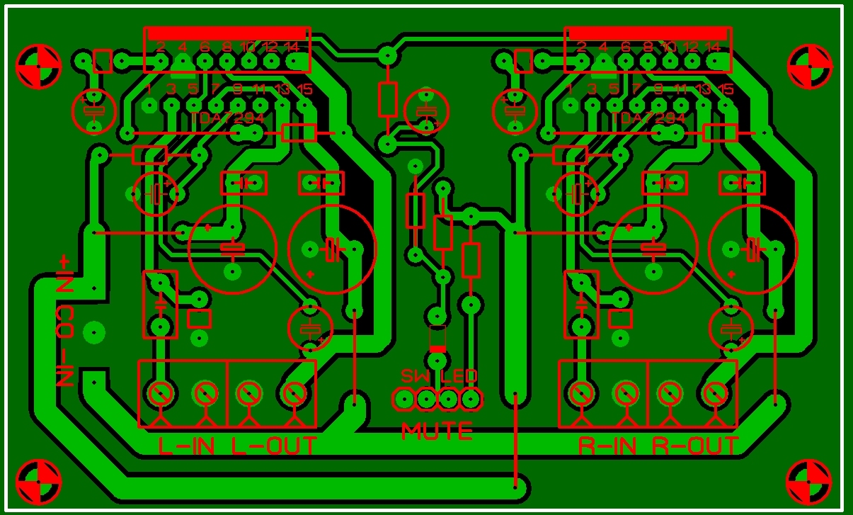

Igazából megfoganám a tanácsod, de most sem értem.
MUTE oldalom tudok javítani rajta.
De l-out oldalon bejelölted viszont r-out -nál nem pedig azonos.
Ugyan ez van a -VS oldalon. Bal oldat bejelölted jobb oldalon nem. (átkötés)
A MUTE felett a LED előtét ellenállásánál sem értem a bejelölést.
Nekem még nincs tapasztalatom erősítő építésben. Minden segítségre vevő vagyok, de ez most homályos számomra.
(#) reloop válasza blackdog hozzászólására (») Aug 31, 2011 /
A GND a bekötési ponttól a jobb oldali szűrőkondenzátorokig a jelölt helyeken keskenyen fut.
(#) blackdog válasza reloop hozzászólására (») Aug 31, 2011 /
Értem. Annyit tudok tenni első elgondoláskánt, hogy a VS- lábat kicsit leviszem így javul a helyzet. Esteleg teszek egy átkötést a GND ágba.
Csak jól futtasd meg ónnal.
Biztosítékot tehetnél rá, akár IC-nként is. Bővebben: Link

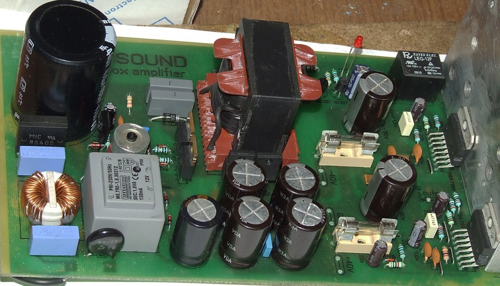

(#) skero válasza reloop hozzászólására (») Aug 31, 2011 /
Volt benne meló látszik . Kicsit nem kusza az a kábelezés?
(#) reloop válasza skero hozzászólására (») Aug 31, 2011 /
Igen, valóban sok kábel fut benne, látszólag kuszán. A panelek száma 9, ehhez jön 4 poti, 2 kapcsoló és 2 kijelző. A kuszaság legfőbb oka, hogy igyekeztem a különböző rendeltetésű kábeleket egymástól távol tartani. (Úgy nézz rá, hogy ez egy komoly rendbehozatal eredménye.)

Hoppá mit látok ezen a képen :eek2:
Pont ugyanigy magnódekk dobozba épitettem én is most amit csinálok..
Már két napja csak azzal szenvedek hogy hogyan kössem be a DB vagy VU méter órákat.
Már külön előerösitökkel killódtam,mégsem akartak ugy müködni ahogy én azt elvártam volna
Na ehhez adjatok valami értelmes rajzot,szerintem mást is érdekelne.

(#) blackdog válasza reloop hozzászólására (») Szept 1, 2011 /
A +- oldalra kellene még biztosíték?
Nem elég, hogy van a 230VAC oldalon 1db és az egyenirányítón 2db ?
Amúgy hogyan csináltad, hogy a nyákon a feliratok fehérek?

Szia! Az IC végfok zárlat esetén valaminek engedni kell. Ezt a tápágba helyezett olvadó biztosíték megteszi. Előfordulhat az egyik táp megszakadása esetén, hogy a hozzá kapcsolódó félvezetők a hangszórón keresztül fordított polaritást kapnak. Ez diódával kivédhető. Bassmester biztis lay képén már jó ideje elérhető a fórumban. Megerősítés végett itt a most készülő erősítőm nyákterve. Bővebben: Link
A kivezérlés mérők meghajtásán nem törtem a fejem, meghagytam a Pio CT506 gyári kapcsolását. A mérővel párhuzamos kondit az élénk működés kedvéért végül elhagytam.

A nyákot készen vettem az Urbán Elektronikánál.
Mind két csatorna +- ágába 1-1 biztosíték?
Végül is lehet, hogy megfogadom mert most próbálom áttervezni, hogy az IC-k háta mögött ne legyen vezetősáv és a biztosíték foglalatok hasznos átkötések is lehetnek egyeben
(#) Alkotó válasza reloop hozzászólására (») Szept 1, 2011 /
A panelterveddel kapcsolatban van egy felvetésem. Vannak rajta olyan kék színű átkötések, amik nehezen értelmezhetőek. Mintha talán alul lévő huzaldarabok lennének, vagy ilyesmi.
Én inkább az alaktrészoldalra tenném őket, éppen úgy mint a "sárga" átkötések, és a 100nF-okat elfordítanám 90°-al, és feljebb vinném egy kicst. hiszen ott van mellettűk függőlegesen a GND. Így egy "értelmes" megoldáshoz lehetne jutni.
A másik inkább hőtechnikai probléma. Ezek az IC-k melegszenek. Ezt a meleget jobban ki lehet vezetni, ha nem rakod őket ilyen közel egymáshoz. Nézz meg gyári konstrukciókat, ott is szándékosan széthúzzák őket e miatt.
(#) reloop válasza blackdog hozzászólására (») Szept 1, 2011 /
Azt valóban érdemes végiggondolni, hogyan fog az IC háta a hűtőbordához kapcsolódni. Itt hívnám fel a figyelmedet a hűtőtönk fontosságára.
(#) reloop válasza Alkotó hozzászólására (») Szept 1, 2011 /
Hálás köszönet! Értem, megcsinálom.
Az eredménnyel jelentkezni fogok.
Igen pont a hűtők miatt akarom áttervezni. Így kilógna a panel a dobozból arról nem beszélve, hogy idővel átmelegedne ott a vezetősáv.
Sajnos egy oldalas panelen nem bírom átkötések nélkül megoldani. :no:

Semmi gond az átkötéssel, alkalmazd bátran. A két oldalas nyák akkor lenne segítség, ha a furatokat könnyedén galvánozhatnánk.
Most a 6. elvezetésével kínlódok.
Közben látom, hogy az 5. láb az nem használt. Ebben az esetben összeköthetem a két lábat?
Így könnyedén előre tudnám hozni.
Jól látod, az 5. láb N.C.

Átterveztem én meg a sztero panelem. Alkalmaztam, hogy a 6. lábat keresztül vezettem az 5. lábon.
Most nincs vezetősáv az IC-k felett, keskenyebb lett a panel (9cm széles, 6cm magas), több hely jutott a GND-nek.
Várom észrevételeitek és a javaslatokat.
