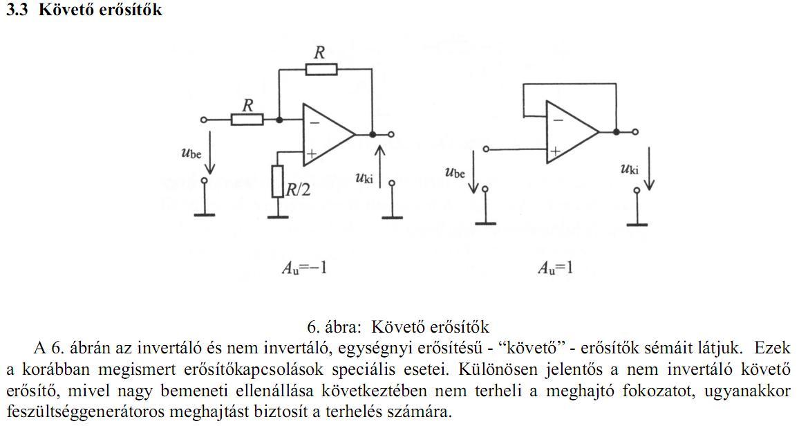

HF-es kapcsolásoknál ha lehet a be és kimenetek közelében is érdemes GND forr-pontot kialakítani. ( Ahogy proli007 is javasolta. ) Mert sokkal könnyebb lesz a jelvezetékek árnyékolása. ( A helyes vagy korrekt árnyékolás kialakítása nem könnyű. S nem is enne a témának a tárgya. )
Az elvi kapcsolás a nyák-terveddel meg egyezik. Te tudod, hogy megérett-e a vasalásra.
A kimenet impedanciaillesztéséhez sem kell bonyolult kapcsolás. Lásd F-mellék.
( Kép forrása: http://www.muszeroldal.hu/measurenotes/muverositok.pdf )

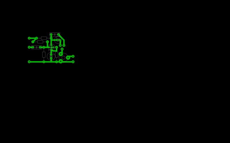

(#) WaRL0 hozzászólása Szept 2, 2011 /
Sziasztok.Csináltam egy egyszerü nyák-ot, de szeretném a biztonság kedvéért átnézné valaki.kapcsolás
VF3 táp.LAY
(#) reloop válasza WaRL0 hozzászólására (») Szept 2, 2011 /
Szia! Jó lesz. Szép a csillagpont. Mivel tápról van szó, elég lenne kevesebb rezet lemaratni.

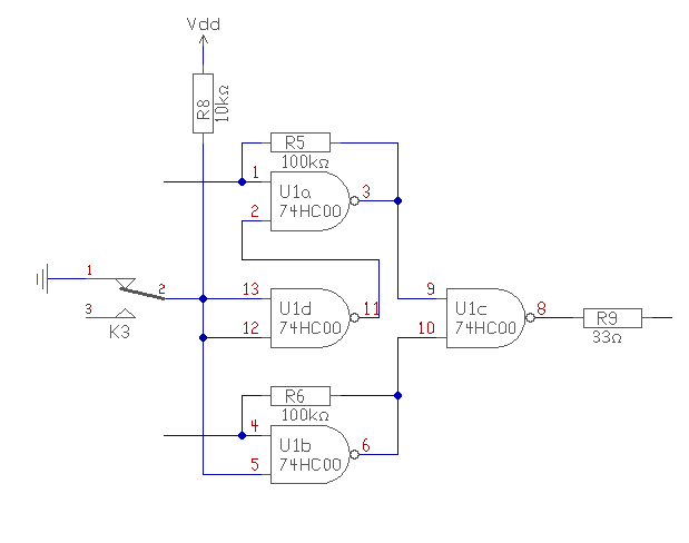

Valaki rá tudna pillantani Bővebben: Link
erre? A DIR9001 és 74HC00 környékére vagyok kíváncsi, jó lett-e.
(#) janikukac válasza petemazi hozzászólására (») Szept 18, 2011 /
Attól eltekintve, hogy azt írtad, nem tudsz tervezni, szerintem egy őrült szép panelt terveztél.. :kalap:
(#) petemazi válasza janikukac hozzászólására (») Szept 18, 2011 /
De azért felkereshetnéd a szemészedet
Van szemészem, hiszen van szemüvegem is, ám azért látni még látok.
(#) proli007 válasza petemazi hozzászólására (») Szept 18, 2011 /
Alapvetően jó lett. (Bár az az áramköri rajzon a HC00 igen "digitális" lett ábrázolva, jobban mondva pocsék. Alig értelmezhető ki, miért és hova megy..)
De ha a 3-as NAND kapu 9-10-es bemeneteit felcseréled, akkor jobb helyzetbe kerülsz. Ekkor már csak egy vezetősávot kell átugorni az IC hasa alatt.
De így cseppet érthetőbb a rajz nem? (Meg az is, miért lehet cserélni a két lábat..)
üdv! proli007
(#) petemazi válasza proli007 hozzászólására (») Szept 18, 2011 /
Örök hála!
Igazából így sem értem, annyit tudok, hogy a bemenetválasztásért és a jel 5V szintre hozásáért felel. De ha így is jó, akkor nem akarok beletúrni megint.
Ezek szerint marható a terv, szép lassan majd az alkatrészek is gyűlnek bele.
Nem egy nagy kaland, mindössze egy kicsit a logikai áramköröket kellene ismerni. Ha a kapcsoló zárva van, (mint most a képen) akkor az U1/5. lábán L szint van, így az U1a kapu engedi át a jelet. (U1d csak invertál)
Ha a kapcsoló ki van kapcsolva, akkor U1B/5 lábán H szint van, tehát átengedi a jelet. U10/2 lábán L szint, tehát az van letiltva.
U1c kapu, negatív logikájú VAGY kapuként üzemel, vagy is közösíti a U1a és U1b kimeneti jeleit.
Ez tulajdonképpen egy multiplexer (vagy ha úgy tetszik, egy váltó kapcsoló), csak HC00-ból van kialakítva.
üdv! proli007
Így már valamilyen szinten értem. Csak az nem világos, hogy ha már úgyis be kell tenni egy kapcsolót, miért nem azzal kapcsoljuk a jelet? Olvastam valami olyasmit, hogy TTL szintre húzza a bemeneti jelét.
(#) proli007 válasza petemazi hozzászólására (») Szept 19, 2011 /
Na! ez már jó kérdés. Simán használhatnád a váltó kapcsolót az egész HC00 helyett.
De azért ez kicsit szintillesztést is végez. Hogy arra szükség van-e, fogalmam sincs. Minden esetre, ha a jelek jó gyorsak, akkor még is célszerű "elektronikusan kapcsolni", mert a bementi jeleket nem biztos, hogy büntetlenül lehet akármeddig elvezetni, de a HC kapcsoló jelét viszont szinte bármeddig. (Mert ott csak akkor van változás, mikor átváltod.
üdv! proli007

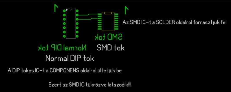

A normál DIP tokos IC és az SMD IC ellentétes oldalról van szerelve! Ezért ha SMD IC-t tervezel, azt tükrözve kell a NYÁKra felhelyezni!
