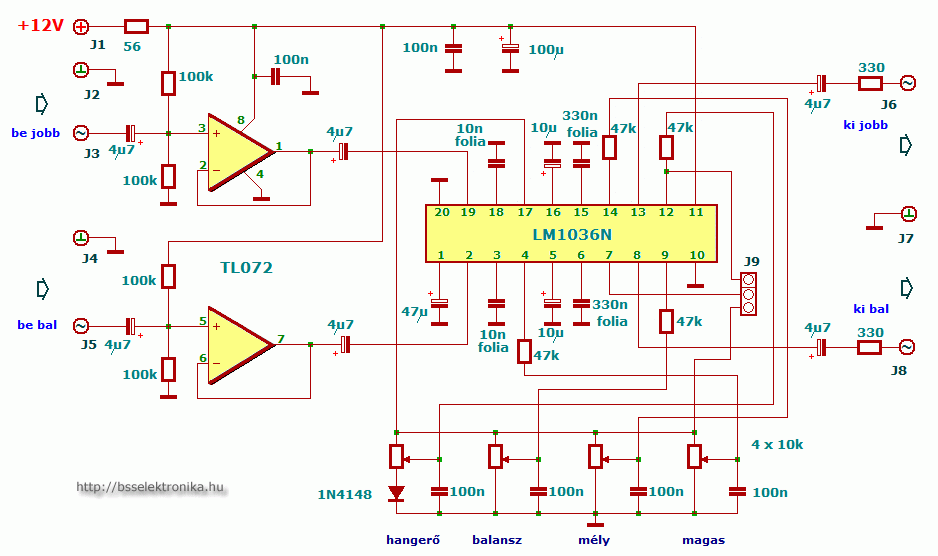

Hello! Valaki meg tudja mondani nekem, hogy híd kapcsolásban mekkora lehet a maximális bemenő jel? És esetleg javaslat előerősítőnek, mert a Pedro féle szintemelővel az a tapasztalatom, hogy túlvezérli, viszont LM1036+TL072 kevés neki.
(#) reloop válasza Keresztes Vitéz hozzászólására (») Szept 11, 2011 / 1
Akár melyiket választod, a művelet erősítő erősítésébe be tudsz avatkozni. Melyiket szeretnéd használni?
(#) Keresztes Vitéz válasza reloop hozzászólására (») Szept 11, 2011 /
Az LM1036-al már készítettem egy erősítőt, azzal szép hangja van, viszont amit említettem másik előerősítő, azzal az alapzaj is sok. Azt szeretném elérni, hogy a végfokból ki tudjam hozni amit tud. Az LM1036 azért tetszik, mert van benne minden ami kell, hangszínszabályzó, jobb-bal vezérlés meg a többi, csak nem hajtja meg rendesen a végfokot.
Ezzel szokták kiegészíteni: Bővebben: Link
Adj egy linket az előerősítődhöz.
Hello! Az Ne5532-nek és a TL072-nek ugyanaz a lábkiosztása, úgyhogy majd kipróbálom azzal is. Az előbb kicseréltem az előfokban a ua741-et Ne5534-re de sajnos nem lett tőle jobb. Ami mutattál az miben más?
A Pedro féle szintemelőn a 100k potit állítsd 20k értékre. Megszűnik a zaj és a torzítás. Ezt bekötheted az LM1036 elé.
A hangsz1 képen a TL072 csak 1-szeresen erősít, ez sajnos kevés lehet.
Értem, és akkor az LM1036 elé kell még egy műveleti erősítő, vagy felesleges? Próbáltam már így, csak akkor az LM1036 után kötöttem a szintemelőt, de csak egy nagy morgás lett az eredménye. Jövő hétvégén meg is csinálom így, hét közben kollégiumban vagyok... Köszönöm a segítséget!
Szívesen.
A szintemelő után kösd az LM1036-ot. A szintemelőnek 2-3 szoros erősítést érdemes állítani, csak annyit ami a teljes kivezérléshez feltétlen szükséges. A többleterősítésből csak zaj és torzítás termelődik.
A TDA-híd 6-700mV-tal kihajtható.
Ezt építetted meg a TL072-vel együtt?

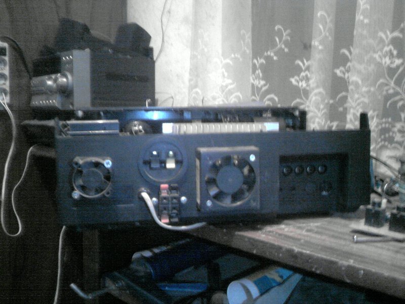

(#) Cumo válasza bankimajki hozzászólására (») Szept 11, 2011 /
Na jó látom itt sok a matematikus!
Akkor most adok egy példát amin épp ebben a pillanatban töröm a fejem hogy hogyan is oldjam meg.
Tehát ime a képek az erösitőröl amit jelenleg épitek.
Nem spóroltam a hütöbordával sem a kondikkal..ez igy szokásom..
Tehát előbbi témában feszigettük hogy nem elegendő a +-26 volt,jó hát értek én a szép szóbol ugy hogy bele sem teszem..Pedig nagyon kellett volna egy külön trafó ezen kivül ami benne van,mert akartam + egy Woofer csatornát csinálni.De hát a jelenleg nem tudok megfelelő trafót varázsolni..
Felmerült az a gondolat hogy mi volna ha + a woofer csatornát is rákötném erre a gyönyörü trafóra,vajon birná e
Mivel a kiszámitáshoz gőzöm sincs hát rátok bizom.
Ime a trafó adatai:
Magassága 84 szélessége 70, vastagsága 35 mm.
1mm-s dróttal tekerve AC kimenetben.
Kimeneti feszültség AC 2x27.2v
Kimért eredmény DC feszültségben,nyugalmi álapotban:
+-34.1 volt.
Full kakaón döngetve maximum ingadozása 33.2-ig esik a fesz.
Tehát mi legyen,merjek még egy TDA-t +még rákapcsolni,vagy nézzek másik trafó után

(#) reloop válasza Cumo hozzászólására (») Szept 11, 2011 /
Szia! A trafót 150-200VA-esnek becsülöm. Ez pont jó a két csatornához. Ha 8 ohm -os hangfalaid vannak még egy csatornát megkockáztathatsz. A woofer mellett a másik két csatorna kis valószínűséggel fog csúcson járni.
A 2x18,9VAC trafóról egy hidat lehetne szépen hajtani. 8 ohm -on megcsinálná a maga 140W-ját.
