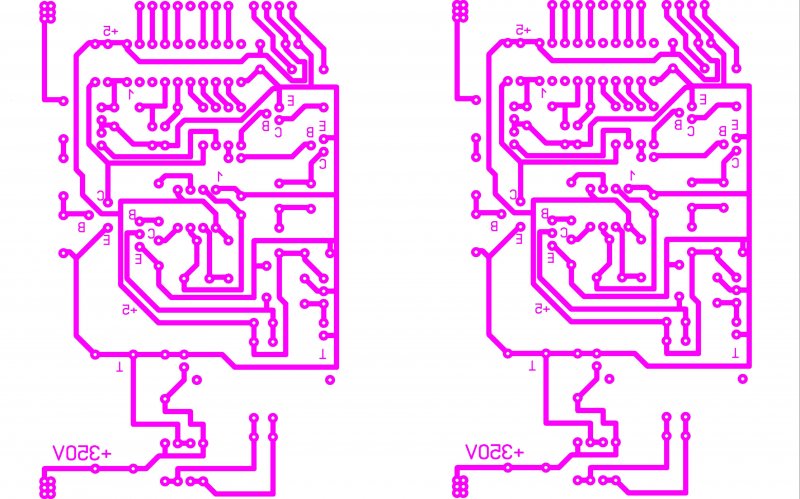

(#) Beachway hozzászólása Szept 14, 2011 /
Sziasztok. Kérték tőlem az általam megépített számlálót. Felteszem ide a rajzot, és a nyák tervet is hozzá. Kézzel rajzoltam, és nem vittem fel gépre azért a fotózott rajt. És a nyákhoz sem készítettem beültetési rajzot. Végül is nem bonyolult. A fazékmagról nem sokat tudok. Ilyen volt itthon. Néhány próbálkozás után el lehet találni a feszültség értékét a menetszám módosításával, és a frekvencia hangolásával. A nagyfeszt célszerű két 1-2M ohmos sorba kapcsolt ellenállásból alkotott feszültség osztón keresztül mérni. Így egy hagyományos multiméterrel is meg fogjuk tudni mérni!!
(#) Collector válasza Beachway hozzászólására (») Szept 14, 2011 /
Itt mi szabályozza a csőfeszültséget? Mert ha megugrik a beütésszám, azonnal leesik a feszültség, és ő erről semmit sem fog tudni.
(#) Beachway válasza Collector hozzászólására (») Szept 14, 2011 /
semmi nem szabályozza. A nagyfesz elég erős, így nem igazán változik. jóval kevesebb feszültséggel is képes mérni a cső. De az általam megváltoztatott kapcsolásban sem szabályozta semmi. Ne persze atomvillanásban szerencsére nem próbáltam még ki. Jelen körülmények között a beütések száma nem olyan nagy ,hogy gondot okozna.
(#) Collector válasza Beachway hozzászólására (») Szept 14, 2011 / 1
A másik dolog a fogyasztás, ha hordozhatóra tervezed, akkor is elegánsabb megoldás visszacsatolni, így nem kell üresjárásban is folyton mennie a trafónak, jóval tovább fog tartani az akksi is.
(#) Beachway válasza Collector hozzászólására (») Szept 16, 2011 /
Ez így igaz. Erre nem igazán gondoltam.
