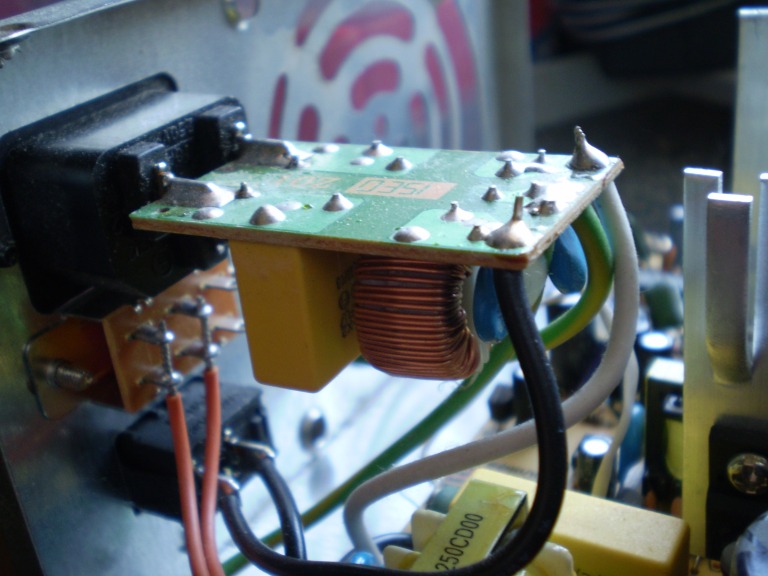

. A melléketben ott van minden, csak én nem fogok tekercset csinálni/venni hanem nekem van itthon bontott, az is egykoron zavarszűrőként üzemelt úgyhogy nekem egyszerűbb valamivel, csak azt nem tudom, hogy hány mH, csak annyit tudok róla, hogy 2Ω -os!Sok sikert az után építéshez így 1 hónap elteltével

Igen, erre gondoltam.
Szerinted jo ez erősítőbe a trafó elé? A fürdönkben van 1 neon, és az felkapcsoláskor zavarja a mélyládám. Rosz Pc tápból meg van dögivel.
Valaki használt már pc- tápból való emi szűrőt erősítőbe? (olyat ami 2 hozzászólással ezelőtt van)
jó az igen, emi filter minden hol, emi filter marad

Nekünk a problémánk az, hogy egy masszírozó űlésbetétet használunk, ami egy kis adapterrel 220-at kap. Amikor ezt bekapcsoljuk akkor a vestel és az orion tv-t zavarja, bezzeg a régit nem Miért van ez? És szerintem én is egy zavarszűrővel(pc tápból) szeretném ezt orvosolni. Szerintetek jó lesz ez?
