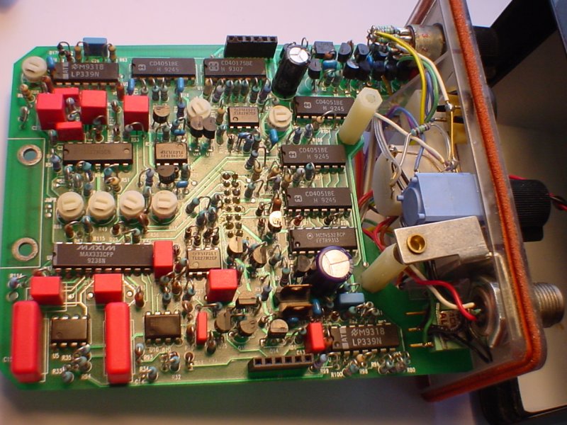

http://kephost.hu/image-E11E_4E79BFC6.jpg
