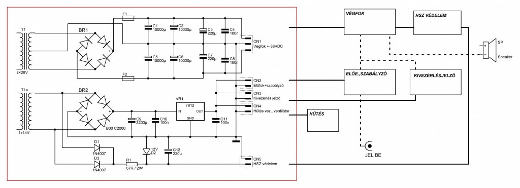

(#) emersys válasza c27 hozzászólására (») Okt 1, 2011 /
Így már átláthatóbb?
( Töltsd majd le a képet, hogy jobban lásd!)

(#) c27 válasza emersys hozzászólására (») Okt 1, 2011 /
Igen így már látható. Kösz.
Bár nem minden apró felirat látszik a lényeg azért megvan: tehát akkor minden tápegységet szűrjek és a bemenetet és a dobozt is és úgy kössem bele a csillagpontba. De az úgy oké, hogy a földet az ellenállásokon keresztül kötöm rá a hangszórókra?
Az erősítőbe menő földeket: a tápegységét és a bemenetét az a csillagpontból kössem rá vagy még a szűrés előtt?
Ha van rá lehetőséged, inkább köss úgy mindent ahogy rajzoltam.
A hangszórók nem külön ellenálláson keresztül mennek rá a földre, hanem közvetlen a csillagpontra ahogy az látszik, és külön-külön vezetékkel (nem áthidalva stb..)
Erősítőbe menő földek: A nagy áramú föld, az mindenképpen a csillagpontból kell, hogy érkezzen (ott már nincs beiktatva semmi szűrés sem más egyéb).
A jelföld mehet rá a csillagpontra ahogy azt a képen is látod.
Ha csak maga a végfok kapcsolása nem tartalmazza ugyanezt a variációt..
Mert abban az esetben közvetlen érkezik a bemeneti jelföld a modulra, s a kapcsolás majd potenciálra hozza a nagy áramú (csillagpont) földjével.
A hangszórók a földet ugyan a csillagpontból kapják, de a csillagpontba befutó össze föld mind ellenálláson keresztül fut be.
Az erősítő bemenetei földje akkor elvileg a csomópontból jön, de a nagyáramú föld is a csomópontból jöjjön? Nem egészen világos nekem ezek szerint a csomópontba nem fog egyetlen olyan befolyó ág sem lenni ami ne tartalmazna kondit és ellenállást a nagyáramú föld is a tápegységtől tartalmazni fog és elvileg ott elég szép áram folyik az ellenállás nem fog szétolvadni? A nagy teljesítményű földet a tápegységtől az erősítőbe simán kéne bekötni nem?
Nagyon nehezen akarsz megérteni
Egy dolgot kéne megértened a rajzról, ami a következő lenne: A csillagpont négyzetet kell jól megfigyelned, az a pont szűrve van a +-35V földjéhez képest, a segédtápfesz 12V -os földjéhez képest, valamint a bemeneti jel földjéhez képest.
Ez azért jó mert ez az egy csillapontod közel azonos földpotenciálon lesz a segédtápfesz és a bemeneti jelföldedhez képest, valamint a nagy áramú puffer földedhez képest.
A rajzon nem jól jelölted be a végfokpanel földjét. A panelnak a csillagpont nevű négyzetből kéne hogy induljon a földje, (mert mondom még egyszer csak ahhoz a földponthoz képest van szűrve minden más egyéb feszültséggenerátor).
A csillagpont pedig azért kapcsolódik ilyen szűréssel a házra, mert ha egy érintés védett végfokon a házon rajt van direktbe a védő nulla, akkor a csillagpont és a védő nulla közt igen jelentős feszültségkülönbséged lesz.
Miféle olvadásra gondolsz?? - itt nem lesz semmiféle olyan, attól megnyugodhatsz
A pufferkondik 0 pontja mehet direkte is a csillagpontra, mert hozzá képest szűröd végül is majd az összes más egyéb tápegységet, valamint a védőföldet.
(#) emersys hozzászólása Okt 1, 2011 /
Én a végfokomat az előzőekben csatolt földelésre építettem fel, és tökéletesen megbízható, úgy, hogy érintés védett (tehát a védőföld a házon van).
Nem muszáj az én ideológiám szerint eljárnod amúgy, de az biztos, hogy nekem gerjedésmentes és brumm mentes a végfokom., ami dual mono felépítésű, úgyhogy az különösen hamar betudna gerjedni ill brummosodni.
Emelet kiegészítettem még Ground Lift-el , de azt most nem keverem inkább ide.
„A pufferkondik 0 pontja mehet direkte is a csillagpontra, mert hozzá képest szűröd végül is majd az összes más egyéb tápegységet, valamint a védőföldet.”
Tehát eljárhatsz végül is az általad berajzolt állapotként is
Ok, akkor a pufferkondik földjét direktbe kötöm rá a csillagpontra. Egyébként találtam egy ilyen bekötési rajzot a B5 leírásában. Belerajzoltam 2 piros pontot ha oda tennék szűrést szerintem az is jó lenne úgy + a koppanásgátló földjéhez is kell egy szűrés és úgy mehet a csillagpontba. Bár ennél a rajznál a bemenetek direktbe mennek az erősítőhöz és aztán a csillagpontba. Igaz én a conductor erősítőt építem. Jobb a jelföldet is szűrve vinni a csillagpontba és onnan az erősítőhöz?
Rendben van , az egy jó hangú végfok

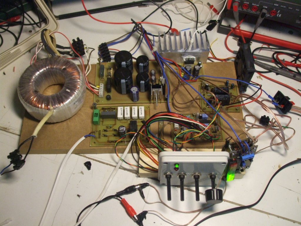

(#) blackdog hozzászólása Okt 2, 2011 /
Nem bírom zavarmentessé tenni az erősítőm tápját.
Mellékeltem a táp rajzát és vázoltam, hogy hogyan van kötve a GND vezeték (vastag fekete) és a bejövő jel GND (vastag szaggatott fekete).
Minden egység külön panelen van és tápGND/jelGND egyhelyre fut össze.
A zavar abból áll, hogy ha fel vagy le kapcsolok valamilyen fogyasztót pl.: forrasztó vagy világítás a pattan/durran a hangszóróm.
Ha a bemeneten nincs semmi akkor halkan búg és, ha közelebb teszem a kezem hangosabban.
Én földhurokra gondolok, de nem látom át, hogy hogyan kellene átvezetékezni.
Szerintetek?

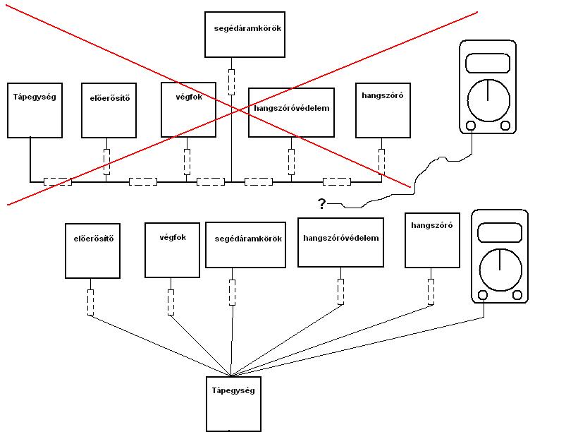

(#) szamóca válasza blackdog hozzászólására (») Okt 2, 2011 /
Nos a gond az, hogy bár azt írod, de ez nem csillagpontos földelés amit felvázoltál.
Azt kellene megérteni, hogy a vezeték kis értékű ellenállás, és nem szupravezető. Alant rajzolom.
(#) blackdog válasza szamóca hozzászólására (») Okt 2, 2011 /
Ezt most nem igazán értem.
A táp panelról minden egyes panelra megy egy +/gnd vezeték.
Bejön a jel/gnd és a jelGND megy az előerősítőre->végfokra innen a végfok bemenetéről a kivezérlés jelzőbe. A végfokról a hangszoróra.
Mindegyik panelen közös a táp és jel GND.
Nem értem. :no:
(#) Doncso válasza blackdog hozzászólására (») Okt 2, 2011 /
A táp és a jel földet nem közösíteném erősítőn belül egyrészt. Másrészt ha közelítesz és búg, azt brummnak hívják. A trafód milyen? Nem szórja meg a végfokot? Normál esetbe így kötném az erősítőt : Bemeneti csati - poti - végfok. A tápot pedig trafó - graetz - puffer - erősítő. A táp GND-t a trafóról egyből pufferek közös pontjához vinném innen az erősítőhöz. Az AC vezetékeket összesodornám. Hirtelen ennyi.
A jelvezető árnyékolása hogyan van megoldva?
VCA vagy hagyományos az előfok? Látni sem volna rossz valamit, mondjuk egy pikcsört.
A jelvezetékek 1 mm2 HSZ veszeték.
Az előfok 5532+lm1036.
Tyűha! Van ám kanóc rendesen.
-No, a hangszóró testjét is a csillagpontból kellene indítani, nem a végpanelről.
-A bemenetre, ill a hangfrekvenciás jelátvitelére, árnyékolt vezetéket kell használni.
-A hálózati vezetéket minél messzebb kell a jelvezetéktől vinni.
-És még valami, amit sokan elfelejtenek. A csillagpontot lehetőleg az áramkör legérzékenyebb pontjánál illene kialakítani, hiszen annak kell a leghidegebb pontnak lennie zavar szempontjából.
Feltételezem akkor, hogy 2 eres árnyékolt vezeték kellene és az árnyélóló egyik végét össze kell kötni a földdel.
Én mindenkinél azt látom, hogy a végfokról viszik a testet a HSZ-hez is.
A csillagpontot ezekszerinte az előfokon kellene kialakítani? Tehát a táp panelről 12V megy a panelekre a GND meg az előfok panelről?
Jó lenne ezt rajzban látni mert nehezen tudom elképzelni.
Esetleg adnál egy sémát?
A bemeneti csatlakozó árnyékolását, az előfok bemenetére be kell vinned, hisz ez galvanikus kapcsolatban kell hogy legyen a jelforrással. Ezután viszont már csak a tovább vivendő jel forrásánál (előfok) kell az árnyékolóharisnyát bekötni, hisz másként ezen keresztül kialakul a földhurok.
-Azért viszik a végpanelről sokan, mert az már nagy szintű, erősített jel, ami után nincs erősítő elem, ezért kevésbé szed fel zavarjeleket. De csillagból illene, és ha lehetőség van kell is vinni a testet a hangsugárzó csatlakozójához.
-És igazad van, hogy az előfoknál volna a legjobb pont a hurok kialakulásának elkerülésére. Gyakorlatban azonban (néhány kivételtől eltekintve, pl én ) a puffer kondiknál szokták ezt kialakítani. Ez azért alakulhatott így, mert a kettős táplálású áramkörök miatt a +- p.elkókat helyileg könnyebb összekötni, és ha már összekötik, akkor miért ne ott legyen a csillagpont. Ráadásul mivel az előfok zavar, zaj szempontjából érzékeny jószág, ezért illő távol vinni a nagy áramú, nagy erősítésű, zavarkeltő egységektől. 22-es csapdája.
A gyártók, és az amatőrök is többnyire így járnak el.
A nagynevű cégek erőlködőinek is van egy kis brummja. Hacsak nem használnak zajzár áramkört a cselesebbek.
-Ja és még valami! Igyekezz minél átláthatóbbra készíteni a deszkamodellt is, hiszen lehet több vele a vesződség, de könnyebb meglátni a hibákat, mint egy keszekusza dróthalmazban. És kisebb a zavarokra is a hajlandóság.

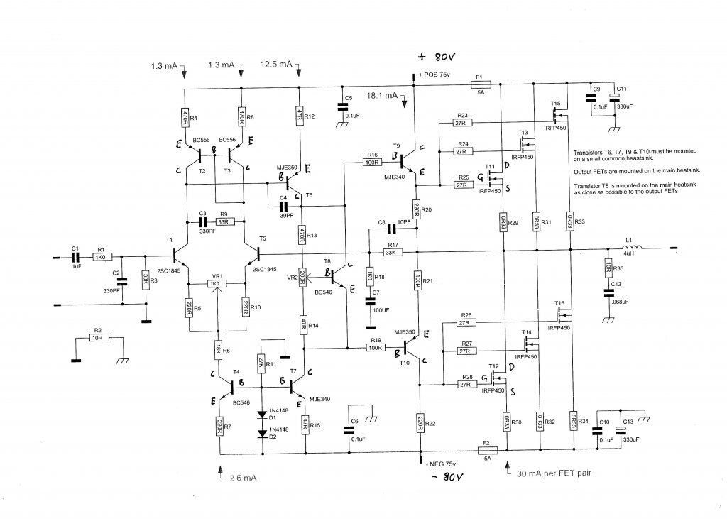

Aki már épitett Nmos350 végerősitőt, az elmondaná nekem, hogy az L1 tekercset milyen vastag drótból kell tekerni és mekkora átmérőre? Előre is köszi.
És ez a tápegység megoldás igy életképes?
nmos350 tápegység.
