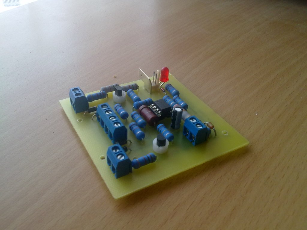

Eliot egy dologgal nem számolt, azzal, hogy ha a tápfeszültséged leesik azáltal ,hogy a hálózati feszültség is ingadozik (nem beszélve arról ha ugyanazon konnektor fázisát más fogyasztó is terheli egy időben), akkor a az ic 2es lába nem lesz pozitívabb a 3nál.
Én a teszt alatt ugyanazon fázison menetem egy 1.5Kw-os olajradiátort, s a végfokot értelemszerűen nem járattam
Azért volt erre szükség , hogy a hálózati feszültség ingadozásait egy terheléssel nagyjából fix értéken tartsam.
Nálam az ic két pont közt a határértéke (2-3láb) 0.4V.
Ezzel csak egy a probléma, hogy:...
Mivel a zéner azonosan mindig tartani tudja a feszültséget a +- tápfeszhez képest ezért, simán betud billenni az ic lába ha nem kompenzálod ki az előbb fent leírtakkal..
Mert nekem pl alaphelyzetben nem világított a led, de ha egy fogyasztó ment már szintén ugyanazon fázisról akkor magától önkényesen be-be villant ill világított, ami azért elég ciki valljuk meg...
A működés feltétele az ,hogy ne legyen feszültségkülönbség a két láb közt, illetően a 3as láb lesz pozitívabb, ez esetekben a led világítani fog "Clippel"
A ne 5532 felejtsd is el, mert az még előbb bebillen mint az Dual op/amp-os Lm
Csak Lm ic-t használj bele.
Én a táblázata alapján úgy tudtam megoldani a gondomat, hogy a táblázatokban lévő ellenállások értéke alá mentem 15%-al, s egy vele sorba kapcsolt (10K)heli trimerrel pontosan megállapítottam az oda illő értéket, majd a végén fix ellenállásokkal pótoltam.

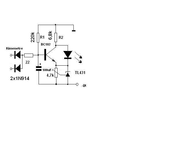

(#) reloop válasza emersys hozzászólására (») Okt 10, 2011 /
Szia! Remekül leírtad, már csak annyit tudok hozzáfűzni, hogy Elliott 3V referencia feszültséggel számol. Ebbe a 3V-ba a végtranzisztor szaturációs feszültsége és az emitter/source ellenálláson eső feszültség vagy belefér, vagy nem. (De inkább nem.)
(#) blackdog válasza emersys hozzászólására (») Okt 10, 2011 /
Köszönöm a leírást és biztos, hogy nem kínlódom vele ennyit. Főleg, hogy nekem a garázsban (műhely) azonos fázisról megy minden.
Mivel van szkópom szépem behangolom Reloop mester kapcsolását
(#) reloop válasza blackdog hozzászólására (») Okt 10, 2011 /
A "mester" erősen túlzás
Ennyi az egész panel: Bővebben: Link
Feltüntettem az alkatrész értékeket a tápodhoz igazítva. A diódák lehetnek más 80V-ot elviselő típusok is (1N4148-1N4007). A 100µF normál körülmények között 10V-os is lehetne, azért ha van kéznél nagyobb azt tedd bele.
Különleges beállítást nem igényel, 5-8V közötti zener feszültséggel jó szokott lenni.
Ha nem akarod állíthatóra készíteni, akkor a trimmer és a TL431 helyett elég egy 1k-s ellenállás is. (Clip 01 szemlélteti)

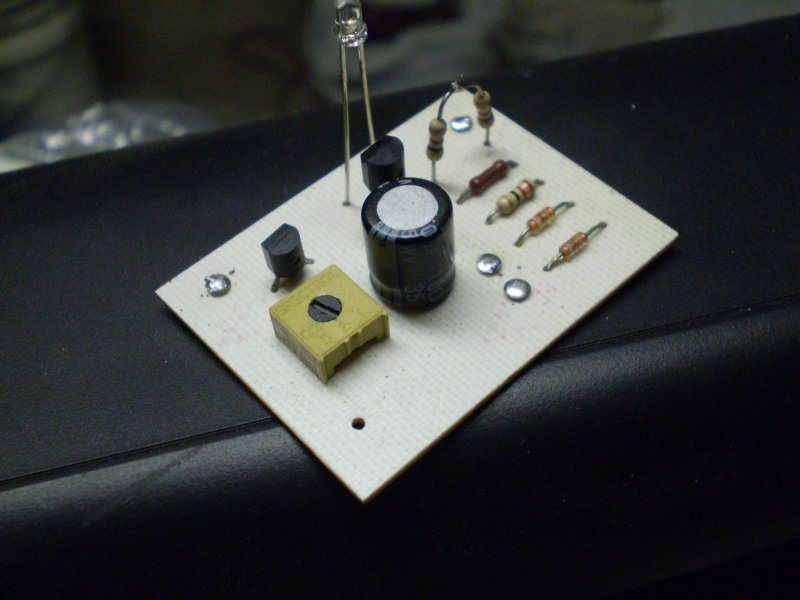

(#) blackdog válasza reloop hozzászólására (») Okt 10, 2011 /
Egész jól működik, de az ellenállás értékeket, hogyyan kell átszámolni?
Kicsit későn jelez. Szkóppal figyeltem és rendesen szöges már a színusz mikor jelez a LED.
Fáj is a fülem mert lusta voltam műterhelést rákötni.
Viszont egy csomó legalább kipattant belőle.
Nem nekem való 1 kHz színusz 60 erősítésen.
Az 1k-t növeld (1,2-2,2k). Állítsd be zenével, hasznosabb és kellemesebb.
Szerk.: ha kész vagy, mérd meg az 1k ellenálláson (vagy ami helyette lesz) a feszültséget.
Az 1k a hsz.-ben szerepelt. A Clip 01-nél 680 ohm helyett 820 ohm.
Köszi. Köszben észrevettem csak em tudtam még válaszolni.
Ettől függetlenül a számítások menete érdekelne mert nem bírok rájönni.

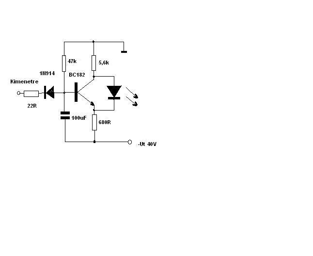

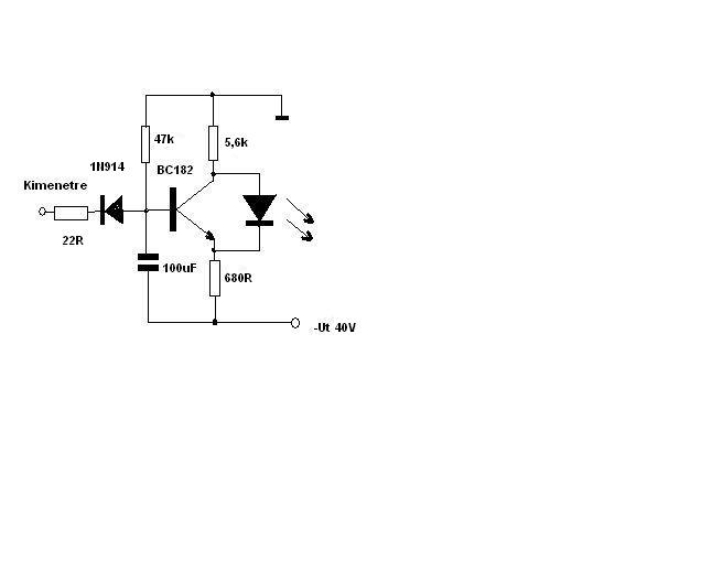

Tekintsd ezt a rajzot hivatkozási alapnak. Clip 01
Hanyagoljuk el a 47k ellenálláson folyó áramot, a telítésbe vezérelt BC182 C-E feszültségét pedig vegyük 0V-nak. Az 5,6k és a 680 ohm egy feszültségosztót alkot. A rajzon feltüntetett -40V (fél) táp esetén a 680 ohm -os ellenálláson eső feszültség kiszámolható: 4,33V. Illetve egy kicsit több a 47k-n folyó áram miatt, de ezért nem állítunk fel egy kétismeretlenes egyenletet.
Amikor a kimenő jel csúcspontja példánkban meghaladja a -35V-ot, akkor a diódán és a 22 ohm ellenálláson keresztül elkezd a tranzisztor bázisfeszültsége csökkenni és a tranzisztor lezár. Innentől az 5,6k+680 ohm ellenállásokon keresztül a led árama folyik, kb. 6mA.
Tehát az 5,6k és a 680 ohm aránya az érzékenységet, összegük a led áramot határozza meg.
Kitérnék még a 47k szerepére. Elsődleges célja, hogy a tranzisztor C-E feszültségét a led nyitófeszültségénél alacsonyabb szinten tartsa, praktikusan a tranzisztort szaturációba vezérelje. Másodlagosan tölti a 100µF kondenzátort. Minél kisebb ez a töltőáram, a clip jelzés annál hosszabban világít egy impulzusra.
Bevallom nem gondoltam át a kapcsolást. Sok gondom van ami még lefáraszt.
Ezek alapján átgondolom, de az alap kapcsolás is ígéretes. Szépen megfogja a torzításokat is.
Zenével tesztelve
A kivitelezés nem igényel mérnöki pontosságot. 12% feszültség hiba mindössze 1dB eltérést jelent. A 680 ohm -mal jelölt ellenálláson 5-8V feszültség essen, ekkor már hasznosan működik az áramkör. Az 5,6k ellenállás legyen 1/2W-os vagy nagyobb, mert melegszik. Ajánlom a nagy fényerejű led használatát, hogy mentesüljön a táp a felesleges terheléstől. Ezek már 4-6mA hatására kellő fényerőt szolgáltatnak.

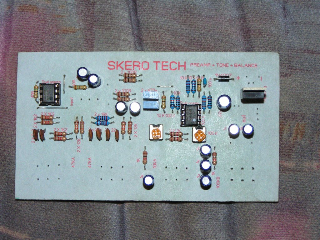

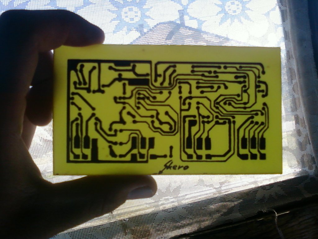

(#) skero válasza Gránátalma hozzászólására (») Okt 11, 2011 /
Helló! Én a PDF -ben szerepló előfokot építettem meg (minimális átalakítással). TDA 7294 -el párszor használtam és nekem tetszik. A nyákot is egyszerűen csak megrajzoltam kézzel. A loudnes -t nem számítva teljesítené is az elvárásaid. Nálam sem gerjedés semmi brumm vagy zavaró dolog nem volt pedig hát... .Kábel lógott mindenből mindenhova tesztüzemkor.Bővebben: Link

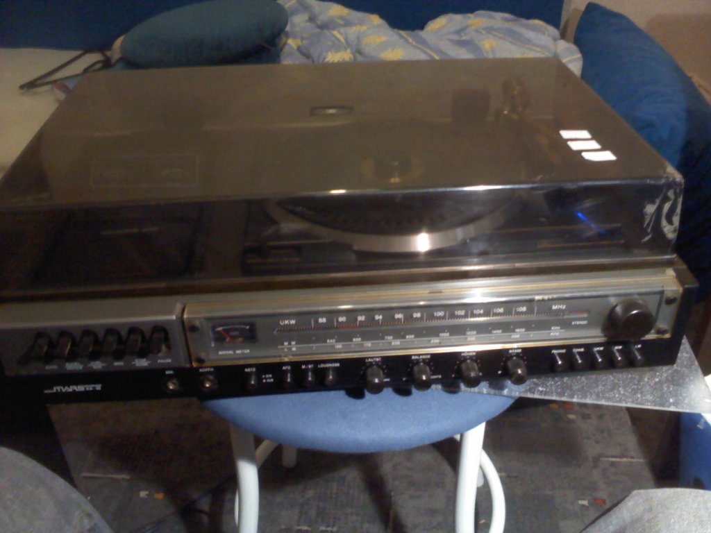

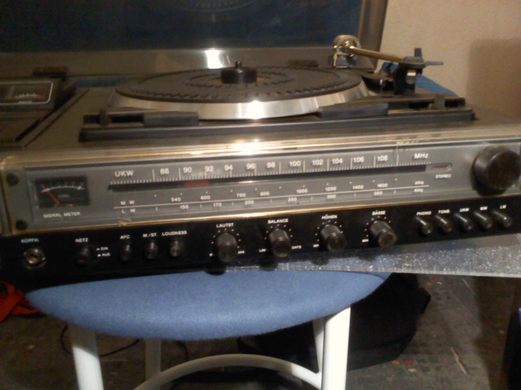

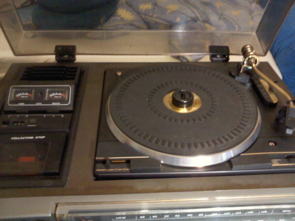

(#) Something hozzászólása Okt 11, 2011 /
Mivel nem találtam hozzá csatlakozó fórumot ezért ide írom. A napokban hozzám jutott egy Mars KA-40 nevű lemezlejátszó/kazettalejátszó/rádiós erősítő. Neten nem találtam róla semmit :no: Van valaki találkozott ezzel a masinával? Kipróbáltam a rádió részét:működik, mikrofon bemenet nagyon halkan, a lemez és kazetta lejátszót még nem sikerült tesztelni, de mivel már valaki egyszer megnézte ráírta egy matricára, hogy lemez, kazetta rossz. Belenéztem, 1980-as német gyártmány. Csatolok képet is. Ha tud róla valaki valamit annak örölnék
