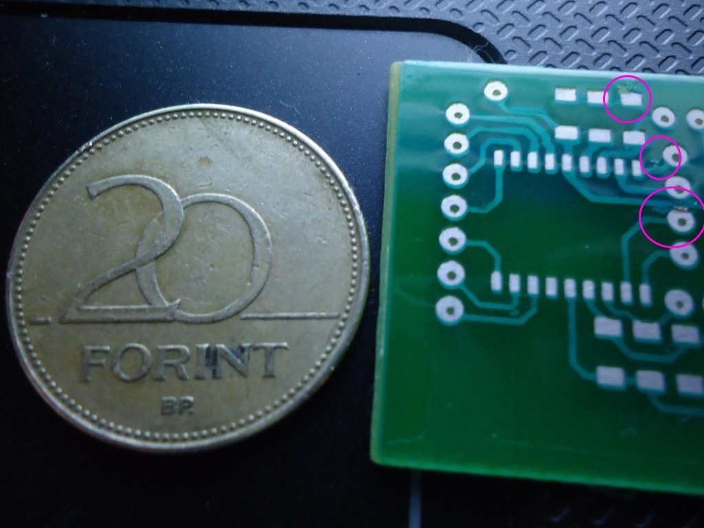

(#) pcroland hozzászólása Okt 12, 2011 /
Sziasztok! Elsőre sikerült a lötstoppos védőréteg elkészítése. (Büszke vagyok magamra ) A maszk két réteg pauszból volt. Kicsit elcsúszott az egyik oldalon a maszk a nyákhoz képest, de attól még nagyon jó lett. Azt javasolom, hogy a lötstoppos maszkban a forrpontok keresztmetszetét 0.2-0.3mmel növeljük, mert a végén kisebb lesz. Ez látszik a képeken. A dry-nak és a lötstopp maszknak a forrpontjai egy méretűek voltak...
(#) gulasoft válasza pcroland hozzászólására (») Okt 12, 2011 /
Hát ez csúnyán elcsúszott, mondtam nehéz lesz illeszteni a maszkot két pausszal meg gondolom szinte semmit nem láttál.
Pont azok a hibák vannak ezen kívül rajta amiért annyira nem szeretem ezt a fóliát. Vezetősávok és padek mellet hajlamos feljönni. Pedig ez egy pici panel. Le kellet volna mosni és újra illeszteni, persze ahhoz meg drága.
(#) pcroland válasza gulasoft hozzászólására (») Okt 12, 2011 /
Szerintem nem nehéz illeszteni, csak siettem Legközelebb nyomdai terv lesz. Az átlátszó, vagyis jobban lehet majd illeszteni. Nekem megéri ennyiért is. Az egyik hiba azért van, mert a dry maszk két rétege elcsúszott, egybefolyt és ott szét kellett vágni. A másik kettő nem tudom miért van. Azért azt is vedd figyelembe, hogy nagyon kicsi a nyák. A 20Ft-oson több a hiba
(#) janikukac válasza pcroland hozzászólására (») Okt 13, 2011 /
Szia ! Elsőre nem rossz, ám szerintem nem a forrpontot kell növelni, hanem a maszkot helyesen felhelyezni, mert szerintem egyértelműen csúszott a maszk..

(#) gulasoft válasza pcroland hozzászólására (») Okt 13, 2011 /
Azért van, mert ennek a fóliának ez az egyik hibája. A 20-ast meg 10 éve ütik vágják, összedobálják másik pénzekkel, ha ez a panel annyit kapott volna mint az a 20-as, akkor már el is kopott volna teljesen. A friss huszasnak nincsenek ilyen hibái. Képzeld a címerből hiányoznának darabok, vagy az 5000-esen ilyen foltokban hiányozna a minta..... És mind mondtam ez egy kicsi nyák. Sajnos minél nagyobb a nyák, annál nehezebb lesz úgy fellaminálni a fóliát, hogy ne kerüljön alá légbuborék kis porszemcse, zsír a kezedről.
Az egyetemen dry fóliát használnak, de a lötstoppot nem ezzel a fóliával csinálnak, hanem azzal a festékkel amit vettem.
