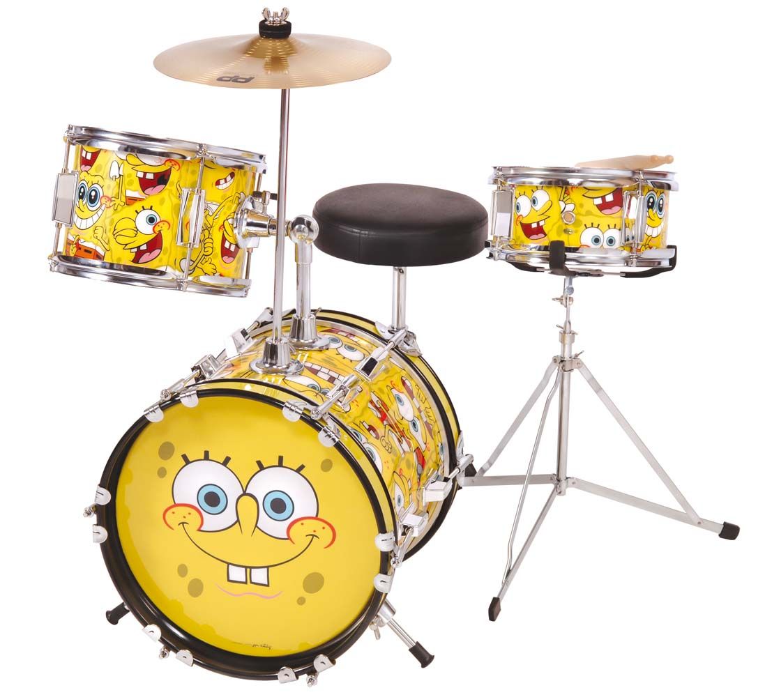

Nekem a másik jobban tettszett. Ez már kicsit bazári... Persze ez az én véleményem, nem kötelező egyetérteni. Minden esetre szép, igényes munka!
(#) Action2K válasza vicsys hozzászólására (») Okt 12, 2011 /
Az tény, hogy szokatlan a bőrözés "festése". Maximum a lábdob hátsó felét (ami a közönség felé van) szokták az együttes logójával ellátni, de ezt akkor sem mondanám bazárinak. Inkább csak egyedinek. Na EZ a bazári.

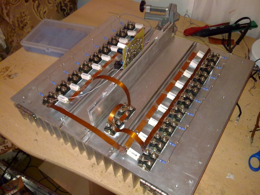

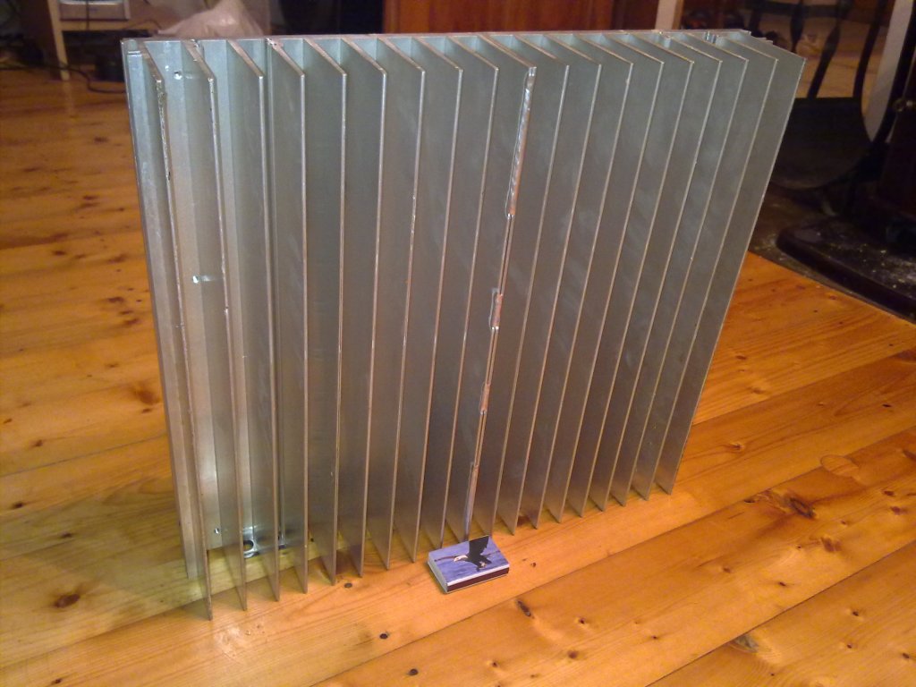

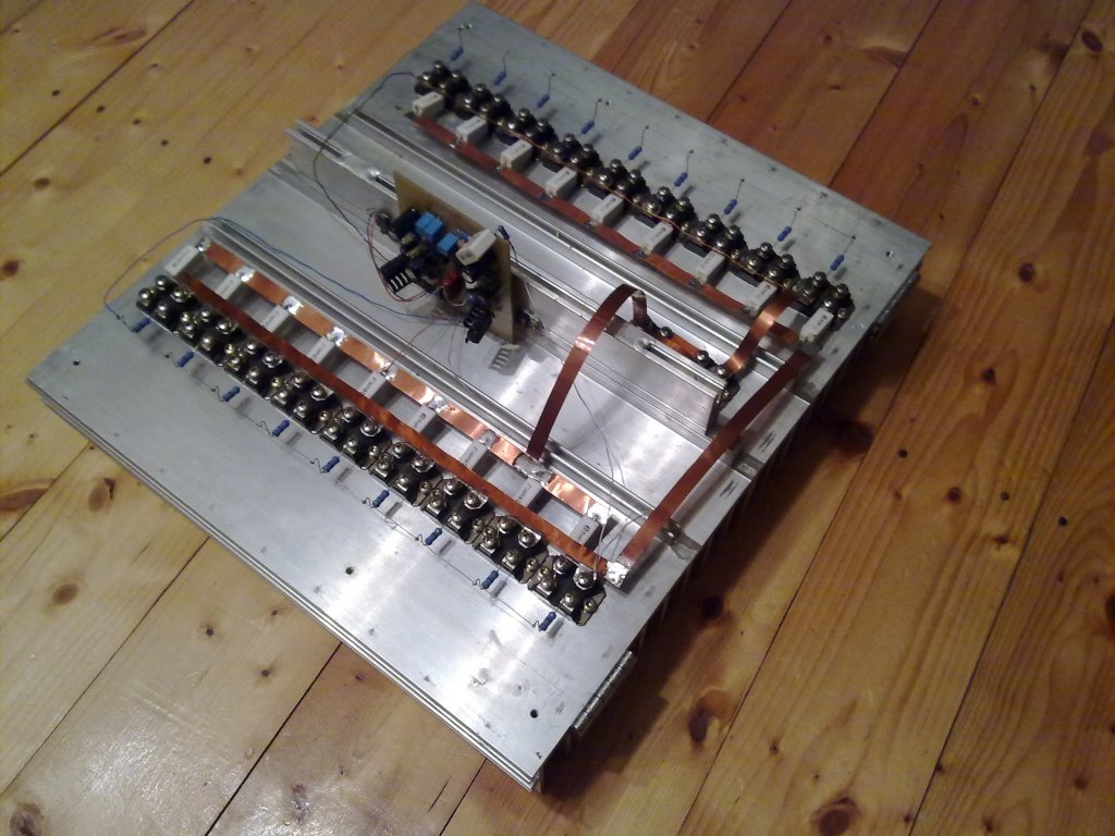

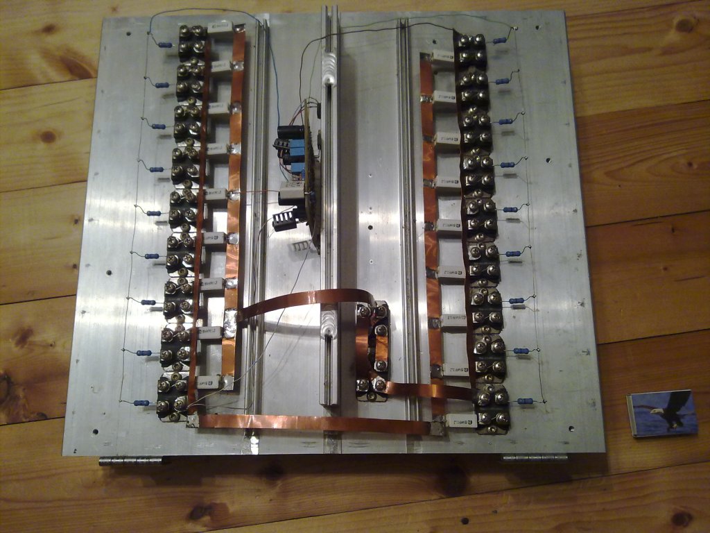

Sziasztok. Elkezdtem építgetni egy végfokot, maga a végfok készen is van, gondoltam megosztom veletek is.

Jézusom! Mi ez??
(#) bankimajki válasza zsolti002 hozzászólására (») Okt 13, 2011 /
Ez nagyon hasonlít az én most készülő erősítőmre.
(#) zsolti002 válasza vicsys hozzászólására (») Okt 13, 2011 /
Hát ez egy végfok gondoltam építek egy jó nagy végfokot, hát ez elég nagy lett
(#) zsolti002 válasza bankimajki hozzászólására (») Okt 13, 2011 /
Te is ilyesmit építesz?
Igen, hasonlót. Íme: Bővebben: Link
Ezigen ez se kis darab teljesítményben mekkora lessz?
(#) emersys válasza zsolti002 hozzászólására (») Okt 13, 2011 /
Uhh
Ez érdekes egy felépítés lesz, kíváncsi leszek a végére is.
Védelmet tartalmaz a dolog?, mert itt már nem lehet csak a SOA-ra (Safe Operating Area- egy adott pillanatra vonatkozó terhelő feszültség ill áram..) hagyatkozni..(értem itt a kimeneti rövid zárt stb)
Első kérdéseben: mekkora tápfeszt igényel ő?
2x400W+1x600W szinuszosan 8 ohmra. Csak a táprész 25kg.
(#) emersys válasza bankimajki hozzászólására (») Okt 13, 2011 /
Az komoly súly már akkor .
Bár nekem is 2x800as dual felépítésű toroidból áll.
Kellemes 30Kg lett
(#) Davidd válasza zsolti002 hozzászólására (») Okt 13, 2011 /
Üdv.Lenne egy par kerdesem.En eletemben nem lattam ilyen tranzisztorokat mi a neve ennek a tokozasnak? Egyebkent nagyjo tetszik jo nagy eromu lesz. Mi a neve a tranzisztoroknak?
(#) zsolti002 válasza Davidd hozzászólására (») Okt 13, 2011 /
Üdv. Ezek nem tranyók hanem fetek, a tokozása: adatlap szerint ISOTOP. tipusa: STE38NB50
(#) zsolti002 válasza emersys hozzászólására (») Okt 13, 2011 /
Üdv. A védelmet majd ezután építem meg hozzá. de még egyenlőre megfelelő trafóm sincs hozzá így csak kissebbről tudtam kipróbálni. A tápfesz pedig 2X100 volt.
Értem.
PWM vezérli őket, vagy ez valami Source követő kapcsolás akar lenni??
Meg kell nézni (az az kiszámolni),hogy totál rövid zárba mekkora áram esik a feteken, mert lehet simán belefér a SOE lyukba..s akkor csak dc védelem ill késleltetés kell neki.
(#) tikitiki hozzászólása Okt 13, 2011 /
Ez már nem is végfok hanem egy kályha , biztos lehet mellette melegedni ha meg lesz hajtva úgy igazából
Nem pwm. De 2x75voltos tápfesszel 1ohm terheléssel csak éppen langyosodott a borda. De 2X100 voltról nem hiszem hogy vinné az 1 ohmot . Én is csak késleltetésre és dc védelemre gondoltam.

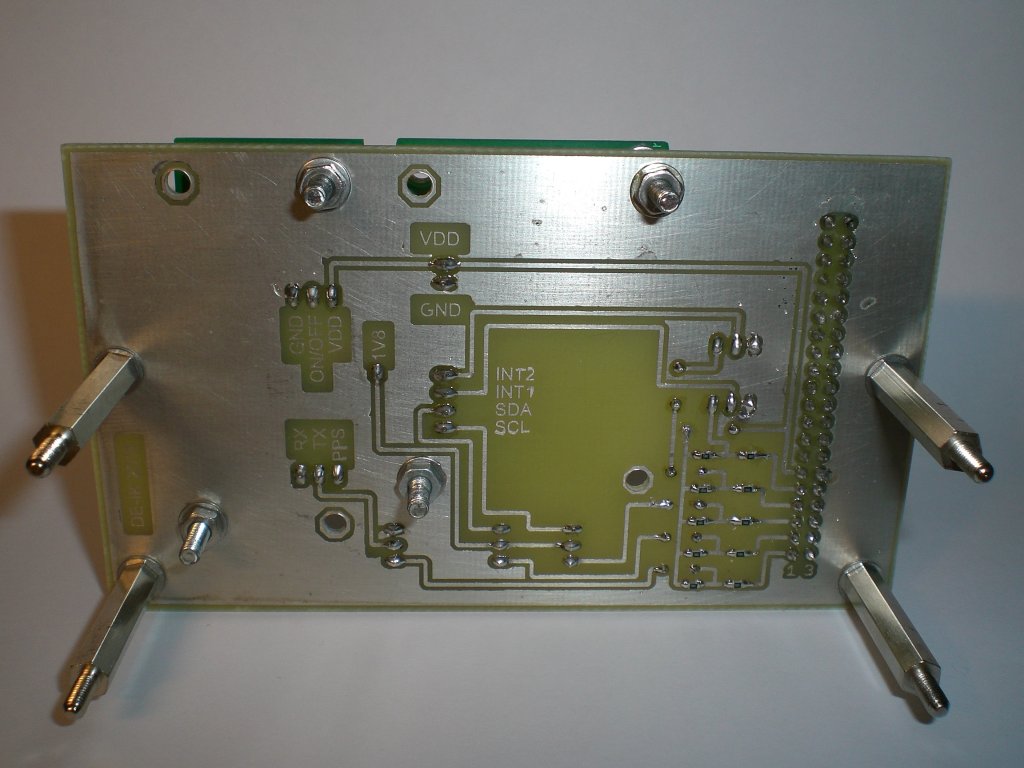

Rég raktam fel képeket ebbe a topicba, így gondoltam itt az ideje. Az elkészült eszköz illesztő panel egy GPS modulnak illetve egy gyorsulásmérőnek és magnetométernek. A két kicsi NYÁK-ot gyártattam. AZ első teszteken átment, így lehet használni
(#) neocska válasza zsolti002 hozzászólására (») Okt 14, 2011 /
Télenn biztos nem fogtok fázni a buliba
(#) steev válasza beton cipő hozzászólására (») Okt 14, 2011 /
Nem teljesen értem az összeállítást . Miért van a GPS és a gyorsulásérzékelő mellett magnetométer? Mire használod majd?
(#) beton cipő válasza steev hozzászólására (») Okt 14, 2011 /
Egy összkerékmeghajtású kocsit akarunk irányítani vele. GPS az gondolom érthető, hogy minek, magnetométer azért, hogy tudja, hogy merre kell elindulni, ha kap egy cél koordinátát, a gyorsulásmérő meg azért, hogy tudja, hogy milyen szög alatt áll, hogy könnyebben ki tudjon jönni egy-két gödörből.
