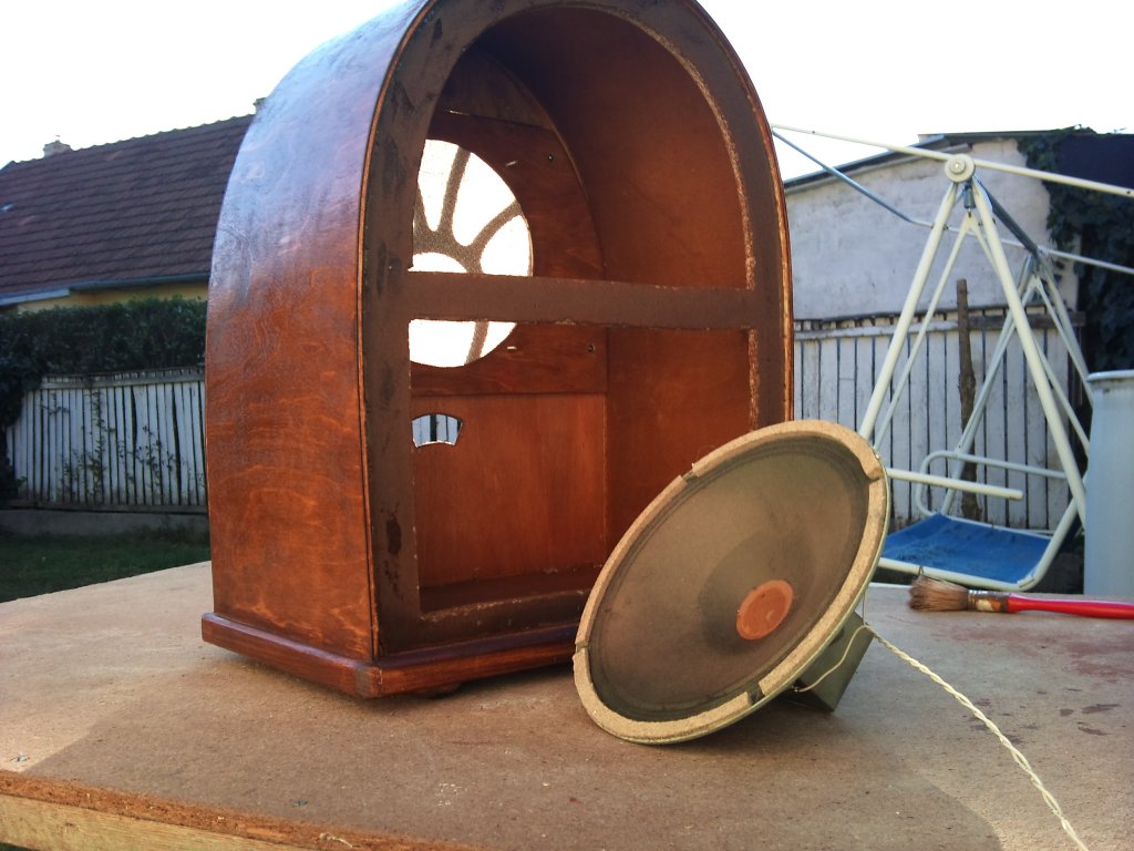

Persze , hogy van! 85-öm, 189-em, rengeteg TV-rádió bontásnyi csövem van, bekatalogizálva, csak ez a cső, az arany kinézetével, szinte elvarázsolt! Gondoltam felhasználom, és , ha már minden cső ilyen szép nagy lesz benne: AZ1, UBL1, E446..., akkor ne legyen kis cső a csapatban! Ha elkezdek kiscsövezni, akkor kénytelen leszek EZ80-81-et, ECC85-öt, és ECL86-ot, vagy EL84-et használni benne, ami az én rádiódobozomba nem igazán illik bele! Nem is tudom, hogy így félkész állapotban meg merjem-e mutatni a készülő rádiómat... HÁT PERSZE! A "popó" a háttérben a táj része! A sasszé felépítménye, még most készül! Ha nem jön be az FM, akkor AM vevő még mindig lehet! Esetleg detektoros... Bár itt Gyulán, nem hiszem, hogy túl nagy térereje van Solt-nak! (Na most a nosztalgia-restaurálós, kristálydetektoros topicok látogatói megnyalhatják a tíz ujjukat...) Egyébként teljesen saját gyártmány a doboz, és nem, nem vagyok asztalos, csak műszerész! Viszont egy JÓ MŰSZERÉSZ MINDENHEZ ÉRT! Lehet, hogy cikk is lesz belőle! EcoPityu

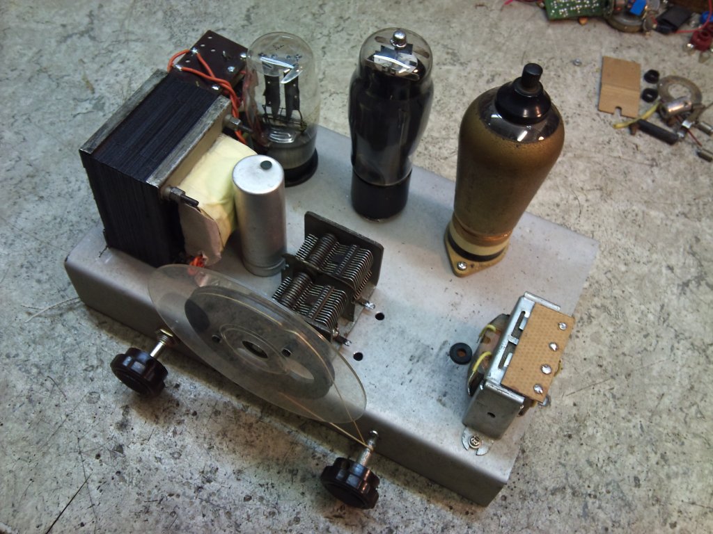

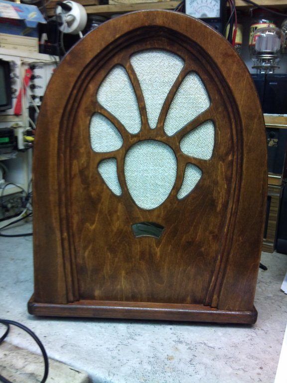

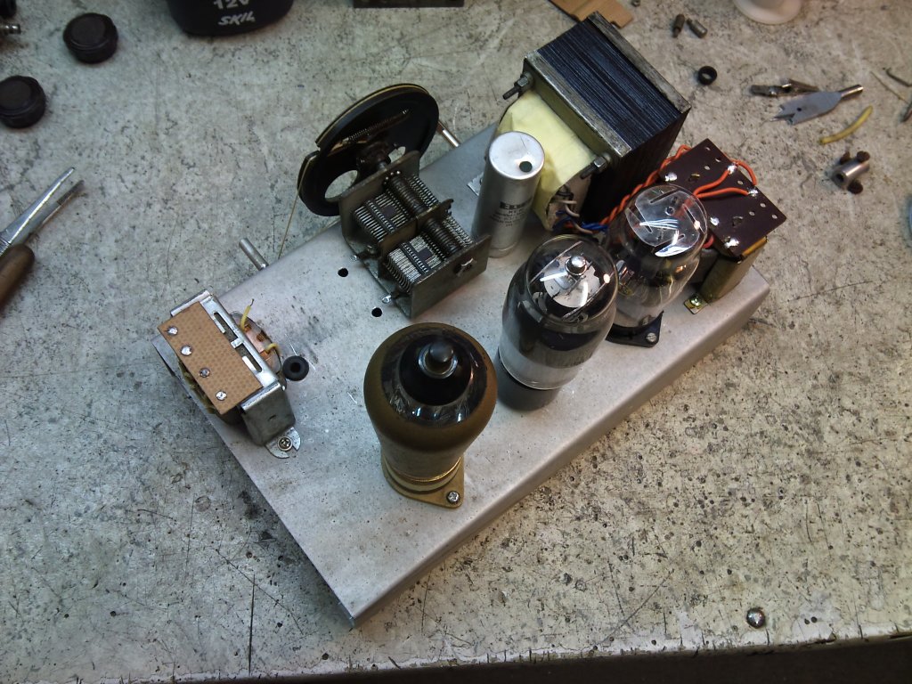

Egy kis haladás... Néhány kép, honnan indult, és hol tartok... A mechanikai dolgok 80%-a rajta van, már csak a csatik hiányoznak, és néhány forrléc. Most indul majd a kábelezés, és a sorban élesztés! Táp-hangvégfok-vevő! Még a potitekerők is "retro"-k!

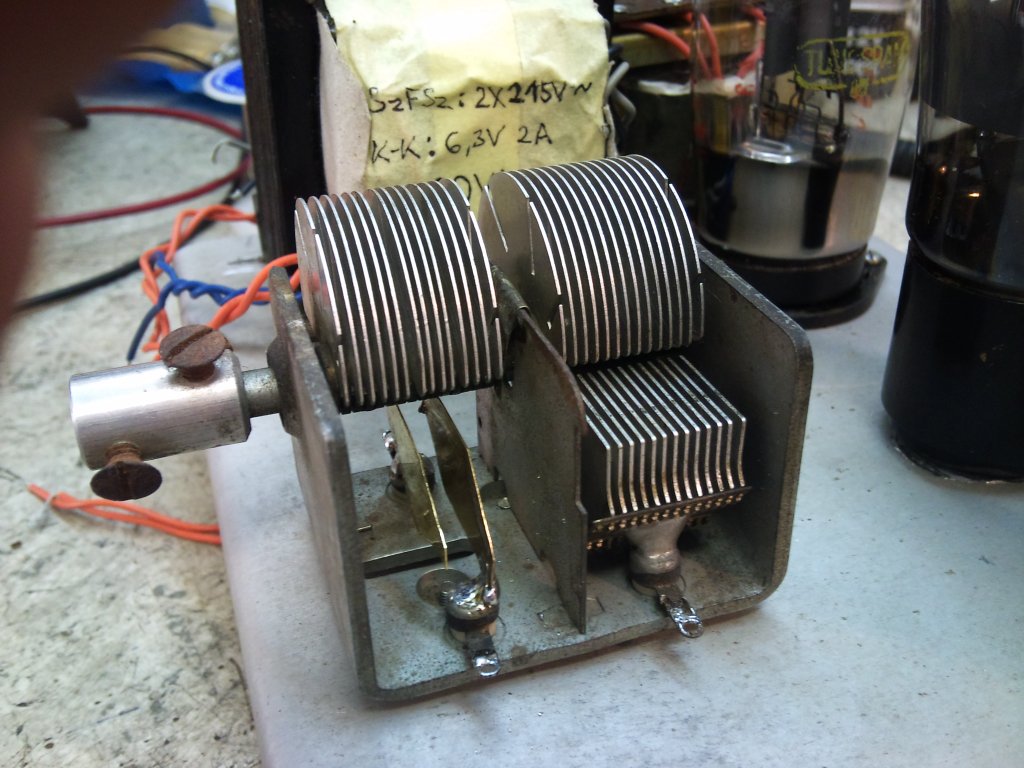

A forgókondi átalakítva, 2x15pF-osra! |
