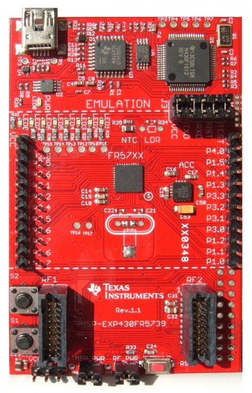

Így néz ki az MSP430 Launchpad nagyobb testvére, az MSP-EXP430FR5739 Experimenter Board. A kártya csak egy picivel nagyobb a Launchpadnál. Felül ugyanaz az USB FET programozó/debugger található, mint a Launchpad kártyán. A kivezetések száma láthatóan több, van 8 db LED, a RESET gomb mellett két másik nyomógomb, NTC ellenállás, s egy háromtengelyű gyorsulásmérő. A kép alján látható csatlakozók a Texas Instrument RF bővitőkártyáinak csatlakoztatására szolgálnak.
Az MSP430FR5739 mikrovezérlő különlegessége a FRAM programtároló memória, amely gyorsabb és sokkal többször újraírható (2^14-szeres újraírhatóságot adnak meg), mint a flash, tehát adattárolásra is használható (pl. adatgyűjtőkben, vagy önmódosító programokhoz).
