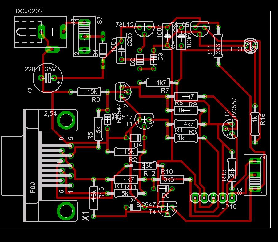

Szeretném kérni a véleményeteket egy pic égetőről. A kapcsolás egy picégető/tesztelőből lett lefaragva sima pic égetővé. Köszi
Szerintem ne az Eagle file-okat tedd fel mellékletben, mert nem mindenki szereti/használja ezt a progit, és én pl. innen, melóhelyről, meg sem tudom nézni. Inkább készíts belőe pdf-et, vagy jpg-t, és azt tedd fel.
2 dolgot:
1. Ez egy JDM klón, ha jól látom, így pedig nem fog megbízhatóan működni. (Lásd korábbi hozzászólások.) 2. Ha Eagle-ben tervezel, és nem SMD (felületszerelt) alkatrészeket akarsz használni, hanem furatszereltet (hagyományos lábasokat), akkor ne a Top rétegre készítsd a vezetősávokat, hanem a Bottom-ra (Top=felső, azaz a beültetési oldal, Bottom=alsó, azaz forrasztási oldal.) Bár igazán nagy jelentőssége nincsen, de azért könnyebb a "tükrözés" megértése (például).
A nyákhoz: túl vékonyak a vezetőpályák, és egy-két alkatrész elhelyezése kicsit szerencsétlen, túlkomplikált.
R14 ill. R15 3k3-al lehet hogy túl sok, de elméletileg mehet, mivel a PIC nem vesz fel nagy áramot. Bemenetre legalább 16VDC. Igen, ez is csak egy JDM-klón, de egy újabb fajta. Idézet: „Igen, ez is csak egy JDM-klón, de egy újabb fajta.” Nem hiszem el, hogy érdemes ilyen szinteltolásokkal ügyetlenkedni, ahelyett, hogy egy max232-t tennének bele...

Nekem a vezetékek nem tűnnek vékonynak, inkább a lyukak nagynak. Vagy csak én szeretem a szűk lyukakat? Hopsz, mintha valami kétértelmű lenne...
A kezdők mint én könnyebben kifúrják a nagy lukakat
Előbb sikerülnie kell a tonertranszfernak mielőt fúrogathatnék...ui rossz az aki roszra gondol |
