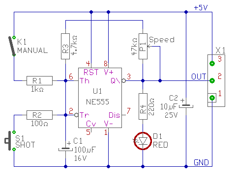

(#) proli007 válasza pepe091 hozzászólására (») Okt 27, 2011 /
Megrajzoltam, mert lehet nem fogd érteni miről beszélek. Ha a kapcsoló nyitott állapotban van, akkor astabil módban a poti állásától függően különböző gyorsasággal impulzusokat ad.
Ha a kapcsoló zárva, és megnyomod a nyomógombot, akkor egy impulzust ad.
üdv! proli007

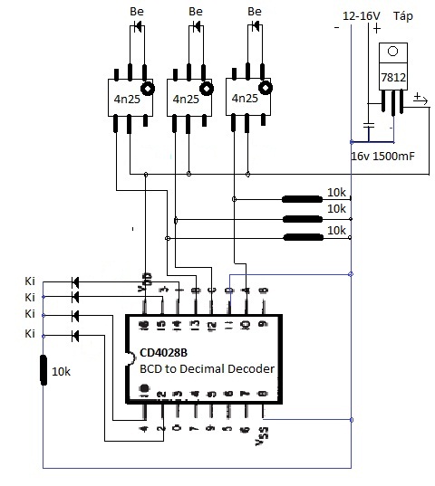

(#) Andrew-V hozzászólása Okt 27, 2011 /
Tiszteletem!
Adott egy nyáklap aminek a szélén vastagabb érintkező "csíkok" vannak - úgy mint a számítógépes kártyákon. Ehhez szeretnék én hozzácsatlakozni (persze lehetőleg stabilan, nem egyenkénti forrasztgatással)
Az érintkező "csíkok" valamivel kevesebb mint 2 mm-re vannak egymástól. Van erre valamilyen szabvány, és így lehet ehhez foglalatot kapni?
Régi floppy csatlakozóval (késes) próbálkoztam de annak a "sűrűsége" sem stimmel teljesen, ráadásul nagyon át kell reszelni hogy legalább félig rámenjen. A teljes csatlakozó hossza 7 cm, az első és az utolsó ilyen csík között 6,65cm van (kb)
(#) proli007 válasza Andrew-V hozzászólására (») Okt 27, 2011 / 1
- Egy CMOS bemenetet soha nem hagyunk szabadon! Azt fix logikai szintre kel kötni. Tápra - GND-re, vagy valamelyik másik logikai kimenetre..
- De kicsit kevered a szezont a fazonnal. A CMOS IC "normális" tápfeszültség tartománya, 5..15V. Tehát 0,5V-ról nem mehet, de még egy bemenet sem.
- A bemenetnek mindig meghatározott logikai szintet kell kapni, ami a tápfeszültségének tartományában értendő. (Kivétel a Schmitt bemenetű eszközök)
- Az adatlapon megtalálod, hogy 0..xV-ig a bementi szintet "L" (alacsony) szintnek veszi, és yV..tápig logikailag "H" (magas) szintnek veszi a bemeneti jelet. - Mindig törekedni kell arra, hogy lehetőleg a bementi szintek minél jobban megközelítsék a táp két pontját.
- A kimeneten természetesen "H" szint esetén a tápfeszültség, "L" szint esetén a 0V feszültség jelenik meg. Ez biztosítja, a digitális áramkörök ki-bemeneteinek egymás után köthetőségét.
- A ki és bementi szinteket (azok terhelhetőségét) mindig meg kell nézni az adatlapon, mert az eszköz család és/vagy tápfesz esetén más és más lehet.
- Az IC kimenetére nem illik közvetlen Led-eket kötni, minimum előtét ellenállást(okat) kell alkalmazni. Mivel itt mindig csak egy kimenet aktív, a 8 Led-nek elég egyetlen közös ellenállás is.
üdv! proli007

(#) Andrew-V válasza proli007 hozzászólására (») Okt 27, 2011 /
Köszönöm a részletes választ!
"Egy CMOS bemenetet soha nem hagyunk szabadon! Azt fix logikai szintre kel kötni. Tápra - GND-re, vagy valamelyik másik logikai kimenetre"
Itt akkor ez azt jelenti hogy azokat a bemeneti lábakat amiket én nem szeretnék használni ("D" bemenet) azt lekötöm a földre - Ok, de az IC többi nem használt lába az kimenet - azt nem köthetem földre mert rövidre zárnám az IC-t...
Az IC bemenete és az opto kapu közé akkor ezek szerint nem kell ellenállás mert a logikai 1-es akkor így a tápfesz 12V-ja lesz. (ha pedig az opto zár akkor úgyis 0V-ot ad) Viszont így a táp 12V-ja egyből az opto kapura megy és onnan az IC-re. (nem lesz az sok?)
A kimenetek és a ledek közé 1k-s ellenállást rajzoltam, pont azért hogy nehogy túl sok áram haladjon át az IC-n. (kevés, sok?)
Módosítottam a rajzot - de szólj ha még mindig félreértek valamit! Köszönöm
- "Itt akkor ez azt jelenti " Pontosan. Kimenet lóghat a levegőben, lehet terhelni (de akkor romlik a logikai jelszint, tehát ez után még más fokozat is jön, meg kell mérni a szintet) de nem kötheted tápra..
- Egy CMOS bemenetnek Gohm nagyságú a bementi ellenállása, tehát hiába kapcsol ki az opto. Vagy is az opto kimenete és a negatív táp közé "lehúzó ellenállásra" is szükség van. Ez biztosítja az L logikai szintet, ha az opto kikapcsol. Értéke sok mindentől függhet, opto dióda áramától, CTR paraméterétől. De gondolom itt egy 10kohm meg fog felelni, amin kb. 1mA lesz az áram, ha az opto kinyit. 4N25 esetében, kb. 2mA dióda áramra lesz szükség, hogy felhúzza az optotranyó a tápra.
- Nem sok kevés az 1kohm. Mert a kimenet nis már használva másra, csak a Led-hez. A kimenet csatorna ellenállása kb. 600ohm körül van, ha a Led-en 2V esik, akkor kb. 5..6mA Led-áramra lehet számítani. De ellenállás egy is elég, a diódák katódja és a negatív táp közé.
üdv! proli007

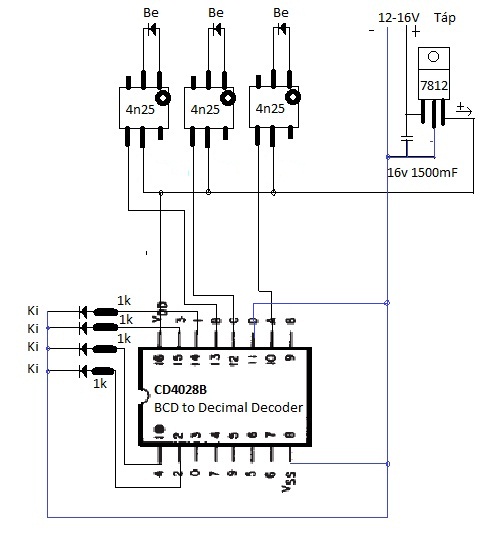

"Vagy is az opto kimenete és a negatív táp közé "lehúzó ellenállásra" is szükség van."
Rendben, akkor tehát minden opto kimenete még az IC előtt kap egy földet 10k-n keresztül.
"Nem sok kevés az 1kohm." Akkor (csak tipp) ide is 10kohm a diódák katódja és a negatív közé?
ismét átrajzoltam - közelít már a működőhöz?
Bocs, azt akartam írni, hogy nem sok és nem kevés az 1kohm. Vagy is kb. jó lesz!
A rajz már kezd jó lenni, csak az opto bemenetén az a dióda nem tudom mit szimbolizál. (mert másra nem jó)
üdv! proli007
