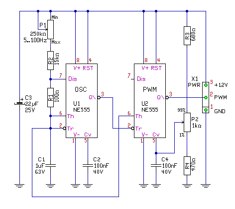

Egy olyan kapcsolásra lenne szükségem ami kb 50 hz-es négyszögjelet ad,s a kitöltési tényezőt én állítom pl egy potméterrel,mondjuk 10-től 90 %-ig. Az 555 segédprogramjába hiába irok különbözö adatokat, az 50%-os kitöltéstől nemnagyon tér el. Megoldható ez az 555-el?
(#) pcroland válasza Petibá hozzászólására (») Okt 29, 2011 /
Én is észrevettem, hogy csak 50-től 100%-ig lehet állítani. Lehet valami inverter kell.
(#) proli007 válasza Petibá hozzászólására (») Okt 29, 2011 /
Építsd meg ezt a kapcsolást, és akkor oda állítod, ahova akarod. És függetlenül a frekit a kitöltéstől.
üdv! proli007
(#) Petibá válasza proli007 hozzászólására (») Okt 30, 2011 /
Igen,utólag gondolkodtam a dolgon s arra rájöttem h 2db 555-re lesz szükségem,de igy a konkrét kapcsolást nem tudtam volna kitalálni. Kösszépen a segítséget!
(#) proli007 válasza Petibá hozzászólására (») Okt 30, 2011 /
Meg lehet oldani egyel is, de így sokkal korrektebb, és csak egy IC-vel több.

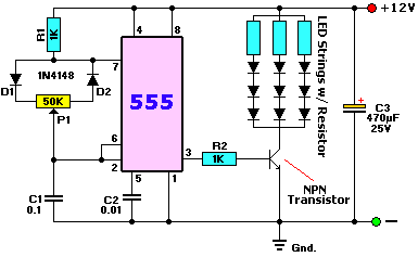

LED Dimmer -t kerestem a neten és rátaláltam egy ilyenre.
15W -os, 12V -os LED szalag lenne vele vezérelve.
Kérdéseim:
- Működik rendesen az a kapcsolás?
- Mekkora a max. bemeneti fesz.?
- Hogyan lehet maximálni a kimeneti feszt.?
- A C1 -nek és C2 -nek mennyi az értéke?
- A GND -nek van valami szerepe, be kell kötni valahova?
- A terhelhetőség csak a tranyótól függ?
Köszönöm
(#) Lac364 válasza zozz12 hozzászólására (») Nov 26, 2011 /
Szia.Igen működik.A max bemeneti vesz 16-18v lehet de gondolom ic típus függő.Nem értem mit akarsz maximálni a kimeneti veszülcségen.A tranzisztor által kapcsolt feszültség a tápfeszülcség is egyben.Az hogy mekkora áramot kapcsolsz vele az tranzisztor függő.De jobb egy fettet kapcsoltatni vele takarékosabb főleg nagyobb áramoknál.c1-c2-értéke100n és 10n valószinüleg.A c1 kondenzátorral tudod a villogási frekvenciát álitani míg a potival a kimenet kitöltési idejét.Gdn a negatív feszt persze lekötheted ha egy fém dobozba rakod ösze a doboz oldalához pl egy csavarral.Gdn-nek ezen kapcsolásnál nincs túl sok jelentősége talán erősítőknél árnyékolás vagy zavar védelem véget.
A terhelhetőség a tranyótól függ. De készítheted mondjuk irfz44-gyel az 50Amperrel is terhelhető.Annyi biztos elég lesz,csak a bekötésre vigyázz.
(#) zozz12 válasza Lac364 hozzászólására (») Nov 26, 2011 /
Köszi a választ!
Van egy AC11,5V -os kapcs üzeműm, amit ha egyeirányítok lesz kb. 15V. De ha ezt a 15V -ot eresztem a LED -ekre, jó eséllyel megdöglenek, ezért akarnám a max. kimeneti feszt. leszabályozni. Írtad, hogy a C1 kondival lehet a villogás frekvit szabályozni....akkor ez most nem folyamatosan világít, hanem villog? Olyan túl nagy terhelés nem lesz, max. 12V 1,3A. A tranyó helyére egyszerűen berakok valami kisebb teljesítménű FET -et, pl. IRF510 -t?
(#) zozz12 válasza zozz12 hozzászólására (») Nov 26, 2011 /
Alkottam hozzá egy NYÁK -ot, bár nem vagyok róla meggyőződve, hogy nincs rajta hiba...
(#) Lac364 válasza zozz12 hozzászólására (») Nov 27, 2011 /
Villog 131Hz/s sebeséggel.A kitöltés kb 1%-99%-ig szabályozható.Igy szabályozza a fényerőt.ledeket miért nem kötöd soros párhuzamos rendszerbe rendszerezve.
(#) proli007 válasza zozz12 hozzászólására (») Nov 27, 2011 /
- Van hiba a nyákon, az 555 8-as lába nem kapja meg a plusztápfeszültséget, a tranyó emittere, pedig nem kapja meg a negatívat.
-A tranyó helyére berakhatod a Fet-et. Legfeljebb az R2 ellenállást érdemes lecserélni egy 47ohm-ra, hogy a Fet gyorsabban tudjon kapcsolni.
- "De ha ezt a 15V -ot eresztem a LED -ekre, jó eséllyel megdöglenek," Ennek így semmi értelme, a Led-eken nem a feszültséget, hanem az áramot kell beállítani. Ezt elvégzi a soros előtét ellenállása. Ezt kell helyesen méretezi, és a Led típusa és tápfesz szerint megválasztani az ellenállásokat. Vagy is több Led-et is érdemes sorba kötni ahogy a rajzon is látható.
- Így van, ha a PWM frekvenciája gyorsabb mint a szemed észlelési sebessége, akkor fényerő változásnak látod a PWM jelet, ha lassabb, akkor villogásnak látod majd.
- Ezek szerint a tápod egy halogén égőhöz készült táp, de azt ellenőrizni érdemes, hogy szereti-e az egyenirányítót és az ezt követő pufferkondit, és az 1,3A terhelő áramot.
üdv! proli007
