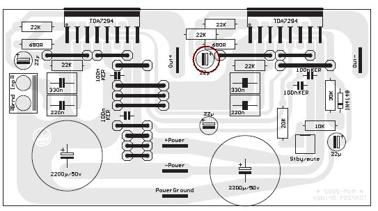

(#) Alkotó válasza Alkotó hozzászólására (») Okt 30, 2011 /
Sajnos a terven van egy hiba! A "TDA7294-v3" felirat, HIBÁSAN került fel, tükröznöm kellett volna.
Itt a javított változat. Remélem senkit nem kevert meg a fordított felirat!

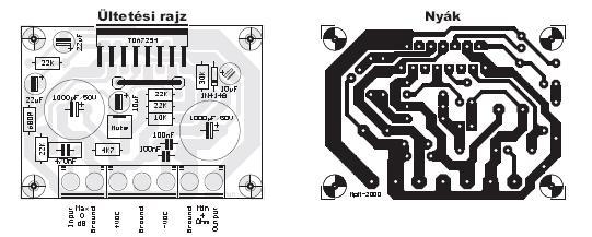

Hello.Csinaltam ket mono erositot.
Az egyik nemindult bekapcsoltam semmi.A kimeneten 0-volt,es az icnek a bemeneti labain bemelyen a kellenedo feszultseg.
A masikkal is ugyanez a helyzet.Szerintetek mit szurtam el?Korbe is onoztam a nyakot hatha vane szakadas.
