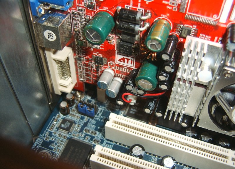

Egy Nvidia Geforce Fx 5200 videokártya a következő tüneteket mutatja újabban :
"Bemelegedés"* után összetört** játékkép, vagy tecsöved teljes képernyőn. Viszont "normál" vindóz-kép hibátlan, tecsöved ablakban is jó...
Most lett újrapasztázva a hűtője, gyárinál sokkal nagyobb ventilátorral.
Melege lenne ? Esetleg lehet valami szoftveres(driver) hiba?
* bemelegedés - változó idejű , néha pár perc, néha órás játék után
** mintha függőlegesen valami rács lenne a képen ami eltakar-megdupláz oszlopokat ...
(#) Hx-2 válasza Macsek71 hozzászólására (») Nov 3, 2011 /
Sztem ez memoria hibara utal. (de mi az a "tecsoved"?)
(#) _ampervadasz_ válasza Macsek71 hozzászólására (») Nov 3, 2011 /
Az elkókat már cserélted rajta?
Különös képen az integrált RAMDAC és a VRAM táp köre a legérzékenyebb az elkó kiszáradására.
Nekem az R96/9550 -es videokártyám viselkedett így bár az windoz alatt is szemetelődött.
R96/9550
Az is előfordulhat, hogy a GPU hibásodott meg.
(#) Macsek71 válasza _ampervadasz_ hozzászólására (») Nov 3, 2011 /
Kösz a segítséged !
Plusz infó :
- ha elkezdi a "hibázást" üresjárat után nem "javul meg"( talán a nem a melegedés a probléma ?)...
- hibázás után azonnali újraindítás után ismét jól működik ( általában rövidebb ideig)
Vannak játékok ahol a hiba csak a kép színhibája - vörös színben pompázik a monitor, van ahol csak a kép bizonyos elemei "romlanak el", menüképek,vagy a kurzor,vagy a háttér...
(#) _ampervadasz_ válasza Macsek71 hozzászólására (») Nov 4, 2011 /
Szívesen.
A plusz információ csak tovább erősíti azt amit eddig is írtam: Ebből az adóik hogy a GPU rajzolási nehézségekkel küzd, továbbá a memória is szemetelődik.
A melegedés is aggasztó, valószínű, az újra elkózással megszűnik a baja.
Az előfordulhat, hogy az EEPROM, amiben tárolja a videokártya specifikációt megsérült, de ha szerencséd van csak a kiolvasás hoz állandó bizonytalan kiolvasást.
Az elkózás után meglesném GPU-Z -vel, hogy minden alapértelmezetten fut e ( GPU/VRAM/RAMDAC/SHADER CLK) ha nem, vagy a videokártya BIOS -át ajánlott újrafrissíteni, vagy egy program segítségével vissza kell állítani alapértelmezett értékekre.
Jobb ötletem nincsen.

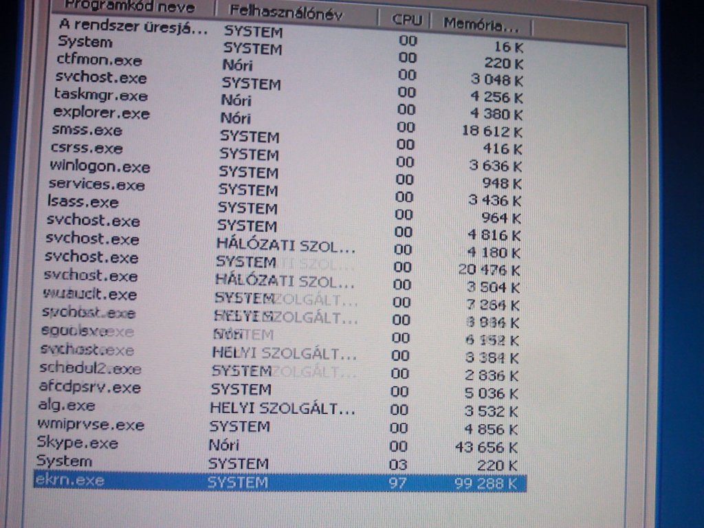

Van megint egy kis gebasz. A lányomnak csináltam egy fiókot.Bejelentkezik és a proci 100 % on dolgozik.Ha bármit is megakarsz nyitni 10 perc. Valahogy nagy nehezen kijelentkezek fél óra aztán ha bemegyek az én fiókomba vagy apáméba ott minden rendben. Ami eszi a procit az sejtem hogy az ESS-ihoz tartozik., így van? Kétszer is átjelentkeztünk és mindkétszer ezt csinálta. Van valami teendő? vagy egyszer leszkenneli amit akar fél óra aztán majd csak utána lehet valamit kezdeni a géppel? (persze csak ennél a felhasználónál) . Köszöntem a válaszokat. Üdv.
(#) Norberto válasza vladcepes hozzászólására (») Nov 4, 2011 /
Az a fájl az ESET NOD32 Antivírus szoftverhez tartozik.
Ha nem "teljesen hivatalos" NOD32 verzió van fent, akkor ajánlom helyette az Avirát, nem fogja annyira a gépet, és teljesen ingyenes.
(#) vladcepes válasza Norberto hozzászólására (») Nov 4, 2011 /
Na jó köszi.Csak akkor azt mondja meg nekem valaki hogy az egyik felhasználónál miért csinálja a másiknál meg nem. ? Amúgy Nod-ot használok már 10 éve vagyis ESS- it amióta ESS-i is van.A másik két gépen is ez van de ott egui.exe-t ír.(procinál 0-án van) Szóval ezért nem értem.
