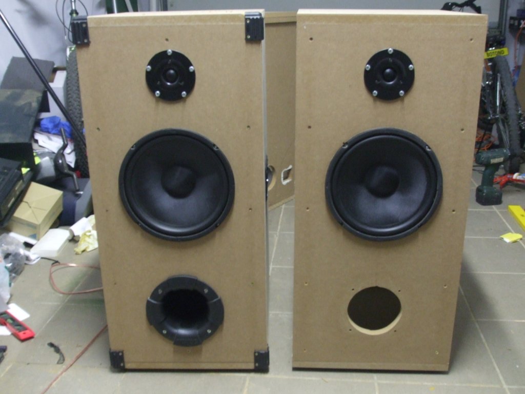

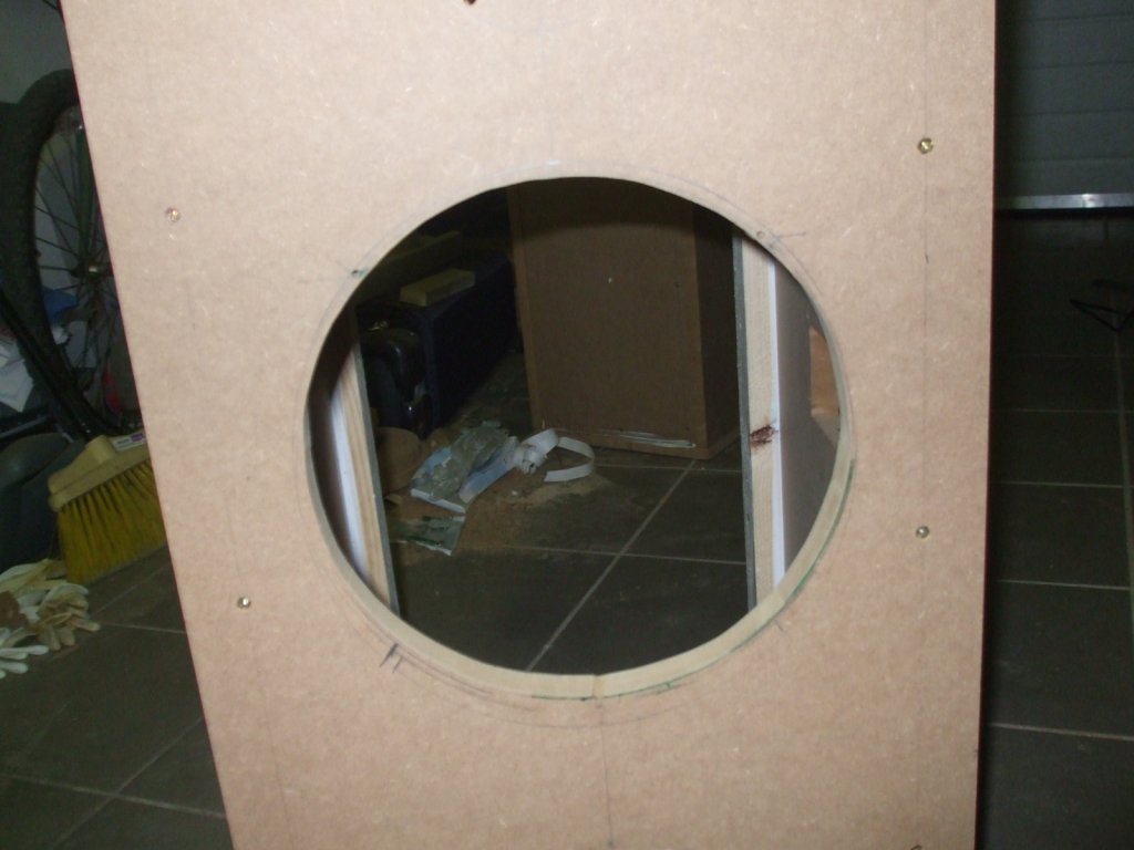

(#) blackdog hozzászólása Nov 14, 2011 /
Közben vétettem egy óriási hibát.
Nem tudom mit mértem el, de a lényeg, hogy a mélysugárzónak túl nagy helyet vágtam. Gyakorlatilag 2-3 mm perem van amire felfekszik a hangszóró.
Tanácstalan vagyok, hogy mit tegyek...
Új előlapot nem tudok vágni mert elfogyott az anyag.
Hogyan lehetne ezt úgy javítani, hogy erős legyen?
Így nem merem betenni a sugárzót mert a csavarok is épp, hogy tartanak itt-ott.
(#) dudassandor1 válasza blackdog hozzászólására (») Nov 14, 2011 /
Én azt tenném a helyedben, hogy az előlapra rögzítenék kívülről egy másik előlapot amin a jó mérete van a hangszórónak, vagy ha még bontható a doboz, akkor belülre raknám a jó lyukméretű lapot. A rossz lyukat megy kibővíteném annyira, hogy pont beleférjen a hangszóró!
(#) dudassandor1 válasza dudassandor1 hozzászólására (») Nov 14, 2011 /
Nem tudom mekkora a láda, de ha beleférni, akkor belülre tenném a jó lyukkal kivágott "pót" előlapot. Még ha nem is bontható a doboz, mert ha kisebbre vágod az előlapot mint ami van, belevágod a jó lyukat, aztán kettévágod félben a lapot, akkor a meglevő lyukon át elvileg kívülről hozzá tudod csavarozni az előlap belsejéhez. Csak előtte a rossz lyukat bővítsd ki annyira, hogy a hangszóró a belső előlapra illeszkedjen rá.
Nem tudom érthető voltam-e? Dupla előlapot kapsz, a külső a hangszóró külső átmérőjénél csak annyival nagyobb, hogy beleüljön a belső lap jó méretű nyílásába. Süllyesztett kivitel Nekem autós szubláda készült így.

(#) blackdog válasza dudassandor1 hozzászólására (») Nov 14, 2011 /
Értem amit mondasz, de mint írtam nincs már faanyagom és csak egész táblával vehetnék.
Még arra gondoltam, hogy nagy alátétet teszek beülre, hogy jobban felfeküdjön és a hézagokat meg kigyurmázom. Nem tudom .... :no:
Milyen csavarral akarod rögzíteni a hangszórót? Simán facsavar a hangszóró peremén át? Vagy leszorító fülekkel?
Ha a lyuk nagyobb lett, akkor a facsavaros verzió nem jó (amúgy sem szeretem), mert nem lesz hova befúrni.
Arra gondoltam, ha viszont szorítófüleket teszel rá az a hangszórót rendesen fogja majd, mert a szükséges furatok kivül lesznek a hangszóró peremétől. Esetleg úgy tudnád a hangszórót központosítani (hogy ne billenjen bele e lyukba rögzítéskor), hogy a front anyagába a lyukban (párhuzamosan a frontlap síkjával) befúrsz 3-5 db rövid csavart, majd addig hajtod be őket a - hangszóróval próbálgatva -, hogy a hangszórót a pereme alatti részen (ahol kiöblösödik a kosár) tartaná a lyukhoz képest központosan. Így a hangszóró középen lenne. Így akár a csavarfejekig (pl. autós gittel) bekenve a lyuk peremét befelé, szűkítheted is azt. Ha több csavart teszel bele, az jobban tartaná a gittet.

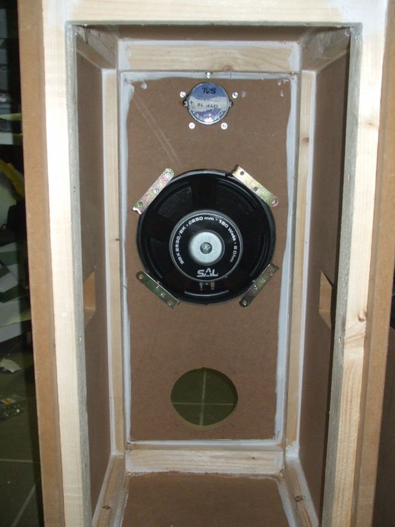

Nos:
844 kép: az zöld filces részen nem akart felfeküdni.
Végül sikerült úgy elhelyeznem, hogy valamennyit körben felfekszik.
A HSZ és a kivágás közé még teszek ipari gyurmát elvileg az minden tömít, de tömítőszalag most is van alatt.
A tartóssága felöl kétségeim vannak, de majd kiderül. A rögzítés végül nem L vas lett. Rosszul emlékeztem.
Na megszakértettem. Végül is így is jó ez. A lényeg, hogy ha odahúzza hangszórót, akkor az rendesen álljon és ne tudjon elmozdulni. Illetve a tömítettség sem utolsó szempont. Ezt ellenőrizd, és próbáld ki az az ipari gyurmát. Ha más nincs, amit írtam a gitteléssel kapcsolatban, próbáld meg. Vagy kérdezz meg több asztalost hátha van neki hulladék lap.
Egyébként jól néz ki. Bevonat mi lesz?
