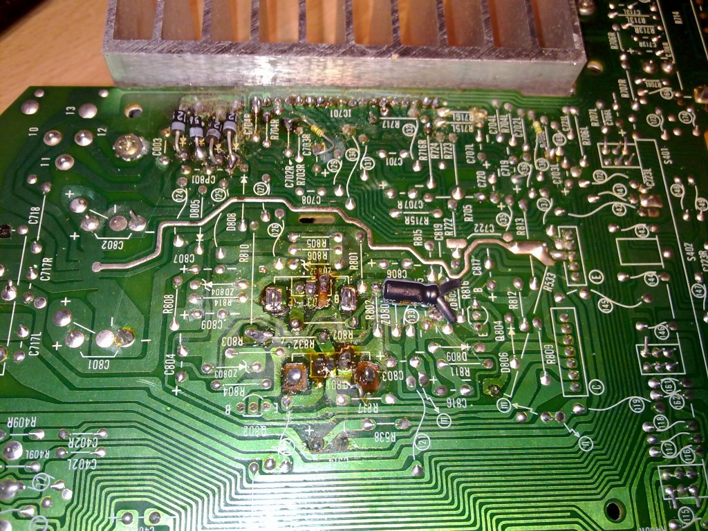

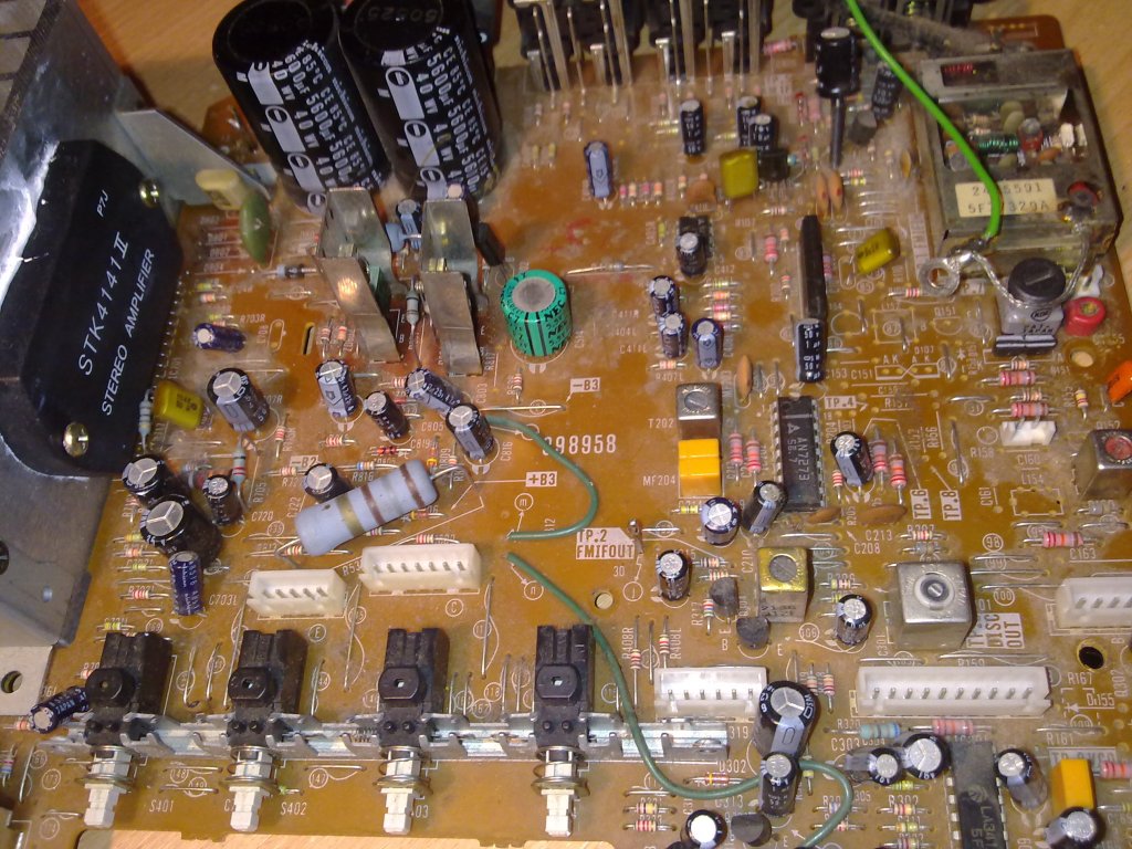

Sziasztok..
Van egy Blaupunkt r4430 amplifier.
STK4141 végfok van benne. Amikor az erősítő hozzámkerült nem kapcsolt be. Kicseréltem az STK 4141 II -t ,d880 tranzisztort,bd242c tranzisztort és az erősítő bekapcsol de a kimeneten nincs fesz. RCA 100% jó jelbemenet az van, de kimenet nincs.
Szerintetek?
Csatoltam néhány képet a panelről.
Köszönöm a választ előre is.
(#) emersys válasza csady hozzászólására (») Nov 13, 2011 / 1
Hali.
Elsőként az ic adatlapja szerint ellenőrizném a helyedben a következőket:
Megvan-e az ic lábain a tápfesz (+-) és a föld.
Ezután meg kellene nézni hogy maga az ic lába kap-e jelet az audio bemenetére, vagy esetleg
szigetelt nyelű csavarhúzóval kocogtasd meg, ha mérsz a kimenetén ekkor valamit, vagy esetleg van rákötve tesztelő hangszóró is ez idő alatt, akkor hallható lesz-e kis pattanó szerű hang?.
Ha igen akkor menni kel előrébb, nézni a csatolókondi helyességét, előfokot ha van bent stb stb..

(#) csady válasza emersys hozzászólására (») Nov 13, 2011 /
Szia.
Tápfesz megvan,de valamiért nincs audio jelbemenet. RCA-n tutira van jel. de az erősítő nem kapcsolja át az IC-nek. Tesztelő hangszóró meg sem pisszen..
