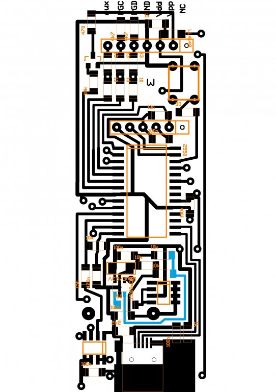

(#) kivancsi4 válasza Hp41C hozzászólására (») Nov 20, 2011 /
Kérted nézzék meg mások is az általad módosított (Watt tervezte) PK2 klónt. Vártam, hátha mások is észreveszik amit én, de úgy néz ki megint én leszek az aki kötözködik illetve segít.
- Az IRF7317 180fokkal el van fordulva.
- A vezetősávok a vasalásos tehnikához már túl közel vannak.
- Az ICSP portok jó volna ha megmaradnának a Watt által elképzelt formában, a további keveredést, magyarázkodást megelőzendő.
-FET -ek G és S elektródái közé a 100k ellenállások (3db) szerintem jó ötlet, mivel biztonságosabbá teszik a működést.
-Irtad "A 18F2550 MCLR lábát az USB +5V -ra kellene húzni" a kérdésem mekkora ellenállással(10k)?
Több megjegyzésem és észrevételem nincs, ugyanis nem látom pontossan az értékeket, vagyis még azt sem kondenzátor, vagy ellenállás amire nézek,valószínűleg az automatikus átméretezés miatt.Talán jó lenne ZIP, RAR vagy PDF formába feltölteni ezután, hátha azt nem piszkálja a rendszer,vagy nagytakarítást csinálni a hozzászólások és a feltöltött fájlok között(persze a moderátorok segítségével), mert gondolom a tárhelyhiány a probléma és talán evvel el lehetne tolni a szerverbővítés dátumát.

(#) Hp41C válasza kivancsi4 hozzászólására (») Nov 20, 2011 /
- IRD7317 valóban el volt forgatva 180 fokkal. Köszönöm, javítom.
- Az ICSP portok megtartották a teljes kompatibilitást a Watt féle és a Microchip kiosztással is. Mint kiderült, a MCLR előtt a Watt féle kiosztásban egy tüske nélküli csatlakozó pont van a fordított csatlakozás elkerülése érdekében. Abban a tervben a belső ICSP csatlakozásnak csak 5 + 1 pontja van a másiknak pedig 6 + 1. Ha egy ilyen klónt kell újraprogramozni egy másik ilyennel, akkor már előjön a felcserélési lehetőség, mivel a másik oldalon is hiányzik egy tüske...
- Az említett 3 db 100k -ból kettő benne volt már a tervben. A harmadikai is beletettem.
- MCLR felhúzása mindegy, hogy 100k vagy 10k, a lényeg, hogy legyen egy ellenállás, ami a töltéseket elvezeti.
- Kit mennyire zavar, hogy az IRF7317 elég drága, és sok boltben nem kapható? A terven ki lehetne váltani IRF7313 -mal is és esetleg olcsóbb sot23 tokozású MMBF170, BSS138, IRLML2803. Szilva féle klónban itt BS170 dolgozik.
Köszönöm a fáradozást...
(#) pcroland válasza Hp41C hozzászólására (») Nov 20, 2011 /
Az nem gond, hogy az egyik egy P/N fet a másik pedig egy 2xN (N/N) fet? Szerintem így nem lehet helyettesíteni vele. Inkább ezzel.
(#) Hp41C válasza pcroland hozzászólására (») Nov 20, 2011 /
Nem ennyire egyszerűen gondoltam a helyettesítést. Pont azért kérdeztem rá, mert egy kis áttervezés kell hozzá.
- A P-FET már megvan az IRF7314 -ben.
- Az N-FET helyére kellene valami:
-- IRF7313 -ben két N-FET van, amivel a Vdd 1k -s terhelésének kapcsolása is megoldható,
-- Egy (vagy két) db sot23 tok felhasználása a feladat(ok)ra.
Az IRF7309 lábkompatibilis, de az a baja, hogy az P-FET része rosszabb - pont az, ami kritikus, de lehet, hogy működik vele is.
Ennyire ne változtassuk meg. Csak 1N-es és 1P-s kell. Előbb linkeltem egy olcsót. Az tökéletes. De akár 1-1 SOT23-as is jó.
Pedig egyszerűbb lesz a vonalvezetés
