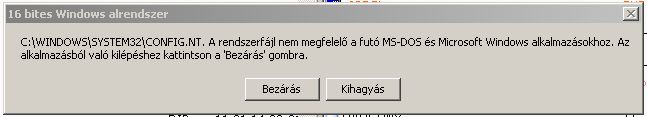

Használja valaki a BassBox Pro v6 programot. Nem tudom telepíteni. A setup.exe indítása ezt az üzenetet küldi.
Mi lehet a hiba. Tudja valaki a megoldást?
4 helyről töltöttem le, mind ezt produkálja.

(#) elektrorudi válasza pjg hozzászólására (») Nov 27, 2011 /
A válasz elég O.T. lesz...
A hiba nem a BassPro-val van, hanem a Windows-od sérült meg. Sajnos nekem is ugyan ez volt a hiba, és a különbözö fórumokról kapott jótanácsok nem segíttek. Végül inkább felraktam még egy Windows-t az eredeti mellé... (Nem akartam a rengeteg progit újratelepíteni...)

(#) pjg válasza elektrorudi hozzászólására (») Nov 27, 2011 /
Köszi a választ. Reméltem nem ez lesz. Két gépen is próbáltam.
