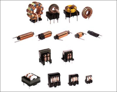

				Üdv! LM2577-tel szeretnék step-up konvertert építeni. Bemenő fesz. 12-15V lenne. A kimeneten kb. 25-45V változtatható feszt (kis áram kb. 100mA) szeretnék. A kapcsolás az adatlap szerint (mellékelve) lenne, kivéve az R2 értékét. Ezt egy 470 ohm-os ellenállással és vele sorban 560 ohm-os trimmerrel helyettesíteném. Jó az elgondolásom vagy inkább az R1 változtatásával állítsam be a kívánt feszültséget? Köszönöm! neogeo2
				Hello! Mint a képletből is látható, szinte teljesen mindegy, hiszen az osztás viszony a lényeg. Különbség csupán annyi, hogy ha konatktozik a trimmer és alul van, akkor a feszültség leesik, felül pedig felugrik. Ha alul van a trimmer, változtatásával a feszültségosztó árama változik, ha felül van, akkor az osztó árama állandó.. üdv! proli007
				Értem, rendben, köszönöm! Még egy kérdésem volna. Ez az IC mennyire érzékeny az induktivitás típusára és értékére? Nekem a mellékelt képen a második sorban találhatóakhoz hasonló van itthon. Ez jó lesz? Vagy inkább szerezzek másfélét? Köszönöm!
				Hello! Ránézésre jó lesz hozzá, de megtudod, ha az átalakító hatásfokát megméred. üdv! proli007
