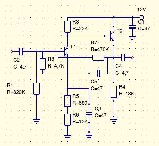

A tranzisztorok Bc 184-esek. A kondenzátorok pedig mikrosak...
Milyen egyéb feltételt kell még tudnia, azon kívül, hogy minimális legyen a zaja és 9 V-ról működjön? Ez amit feltettél legalább 3 dB-el zajosabb, mint amit azzal a tranyóval el lehetne érni.
No, javítsunk a kapcsolásodon ez a legegyszerűbb. C3-at kösd át az emitterre közvetlenül. R7-el tegyél párhuzamosan egy 47µF-ot és egy 4,7K-on keresztül kösd ezt a T1 bázisára. Ebben az esetben kb 3 dB-el csökken a zaj, mert a 680 ohm-ot kisöntöltük és a 150 Ohm-os mikrofonnal az erősítés 4,7k/150 ohm lesz, kb annyi mint volt. A bemeneti impedancia is elegendően nagy marad.

Érdemes szerinted kisebb zajú tranzisztorra cserélni a Bc184-et? A mérést sajnos befolyásolja, hogy zúg a számítógép, nekem ennek ellenére a 70dB egész jó értéknek tűnik, sok keverőbe hallottam már ettől gyatrább minőséget is...
Ezzel a nyugalmi árammal nincsen értelme másik fajta tranyónak. 10mA nél már hasznos egy kis BD a BC helyett, de az nagyon zabálja az elemet.
Tehát ez lenne a javított változat, sebtében megrajzoltam:

Pontosan így gondoltam. A szükséges erősítést a 4,7k-val tudod állítani.
Megcsináltam amit mondtál, a C3-om átkötésekor nagyon gerjedékennyé vált az erősítő, rögtön megfordult a fejemben, hogy érdemes-e? Mondjuk kipróbáltam vagy három fajta kondenzátort (elektrolit), végül a legkisebb terjedelmű már egészen jó volt. A visszacsatolás beállításával, nagyjából helyrejött az egyensúly, de hogy ne jöjjön be rajta a rádió, így betettem párhuzamosan a visszacsatoló ellenállással (R8=4,7K) egy kb 100pikos kondit, amit a dobozban találtam. Így egész jó lett, de úgy néz ki ezzel a hangkártyávak érdemben nem tudom kimérni a különbséget, mert 70dB környékén már beleveszek az alapzajba, illetve most nappal a környezetből érkező háttérzajok is nagyobbak

Visszacsináltam! Nagyon gerjedékeny és érzékeny lett, olyan elektromos-földhurok zajok jöttek elő amik nem is voltak eddig, számítógépzajok vinyózaj egérzaj! Persze rendesen szerelve, külső hangkártyával biztos jobban teljesítene, de ezen a cuccon nem...
Ekkora kis jelszintnél már az aszimmetrikus mikrofon csatlakoztatás miatt is összeszedhet mindenféle brummot, egyéb zavart az előerősítő.
Igen, gondolom aszimmetrikus bekötéssel nem nagyon lehet jobb jel-zaj viszonyt elérni.
A Tina szimuláció szerint is 4 dB-el javul a zaj, azonban azzal, hogy a mikrofon belső ellenállása alakítja ki az erősítést, az történt, hogy a kábel által összeszedett zajokat viszont nyílthurokban erősíti most a kapcsolás, ami kb 10-szer nagyobb, mint a beállított erősítés.
Vagyis csak ideális mikrofon kábel esetén fog csökkenni az eredő zaj, hiába csökkent az elektronika zaja. Ez az az eset, amikor a gyakorlat szemben áll az elmélettel. A tanulság: olyan erősítő való mikrofon erősítőnek, ahol a mikrofon kábel a hurkon kívül van. Jelen esetben amit terveztem neked, az sajnos inkább rádió vevő... Tehát tervezek neked egy másikat. A legegyszerűbb a műveleti erősítős, ezekkel az elméleti zajhatárt 2 dB-el meg lehet közelíteni, olcsó IC-vel is. Ha beszédre kell, akkor egyből dinamika kompresszoros is lesz.

Nem hagyta a hiúságom, hogy lemondjak arról a pár decibelről! A problémát megoldotta, a C3 47mikros elektrolit kondenzátorral párhuzamosan kötött 100n-os kondi. Ugyebár megint egy dolog ami a gyakorlatban szükséges, elméletben felesleges...
Örülök, hogy nem adtad fel és örülök, hogy te találtad meg a megoldást.
-73,6dB lett a zaj, egy 0dB-es mikrofonnal mért jelhez képest, persze ez nem hivatalos mérés, de füllre is egész jónak tűnik. Az R8 helyére egy 10k-os trimmert tettem, mert az volt gyárilag a dobozban, így állítható az érzékenysége. Még holnap megmérem hol van a max jel ahol betorzít, és majd ahhoz képest mérek mégegyszer egy zajt. A zajspektrum normális, egyenletes eloszlású fehérzaj, egy kicsi kis brummal.
Mi lenne, ha az első tranzisztort megdupláznád, párhuzamosan kötve a kettőt? Ez is egy szokásos zajcsökkentési mód, szokták alkalmazni.
