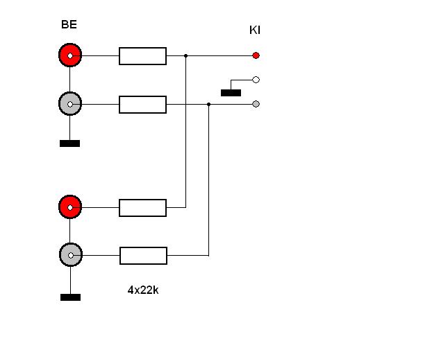

(#) melorin hozzászólása Dec 26, 2011 /
Mi a legjobb és egyszerű módja egy végfok bemenetét megduplázni, tehát két készülék rákapcsolását megvalósítani úgy, hogy a 2 meghajtó eszköz ha lehet ne nyírja ki egymást, ne romoljon a hangminőség.
Nem feltétel a 2 eszköz egyidejű hallgathatósága.
Kapcsolót nem szeretnék használni csak ha muszáj.
(#) szamóca válasza melorin hozzászólására (») Dec 26, 2011 /
A legegyszerűbb a két áramkörös váltókapcsoló alkalmazása, amit ugye valamiért nem szeretnél. Vagy váltókontaktusú relé ami drágább is és bonyolultabb is, vagy két sztereó poti közösítő ellenálláson passzívban, ill. ME-vel aktívban, és ekkor keverhetőek is a csatornák.

(#) reloop válasza melorin hozzászólására (») Dec 26, 2011 / 1
Szia! Keverőre van szükséged. Íme a legegyszerűbb.

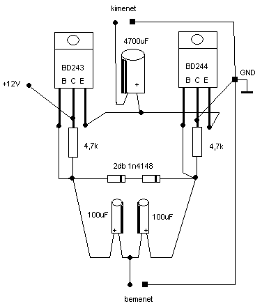

(#) ZSS2 hozzászólása Dec 26, 2011 /
Sziasztok! ezt szeretném megépíteni,csak a végfokot,nagyon egyszerűnek tűnik,a schematicban a rajz,van-e valakinek tapasztalata ezzel a kapcsolással?Bővebben: Link
