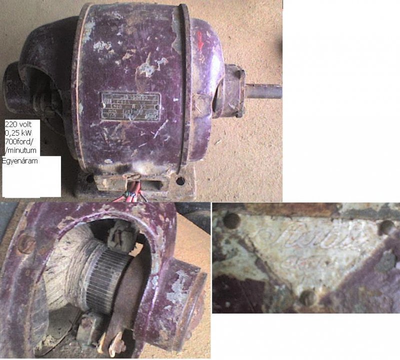

Érdekes ez a szélgenerátor építés. Olyan dolgokkal találkozik az ember, ami igazán meglepi. Lásd az én épülő szélgépemet. Tenni fogok rá egy 220 voltos egyenáramú dinamót. A neve: Stabil Kabé Elég érdekesen működik. 500 ford/perc-nél kigyújtja a 12 V, 5 W-os égőt és normálisan táplálja. 700 fordulatnál már elindítja a PC tápból készült akkutöltőt. 800 fordulatnál már teljes fényével világit egy 220 V, 100 W-os égő. Ezt produkálta a próbán. Kíváncsi leszek, mit fog termelni az oszlopon.

Ebben teljesen igazad van. Nem kicsi a fordulat, amit igényel. Mihelyt megoldom a generátor esővédelmét, azonnal felszerelem az egészet a helyére. A jelenlegi áttétel 1:4,5 vagy 1:6, amit ha felmászok majd, tudom változtatni. A szélkerék, amit kap, 2 m átmérőjű és 6 lapátú. Az érdekesség kedvéért és a szélkerék fordulatának követése végett felszerelek egy kerékpár sebességmérő érzékelőjét, ami a szobámba küldi majd az információt.
Még az 1:6-nál is közel 100-at kéne fordulnia percenként. Ami a méréseid alapján 12V 5W. Nem tudom milyen teljesítményt szeretnél, de ez nem lesz egy nagy teljesítményű masina.

Milyen teljesítményű lesz a masina? legalább tízszer gyengébb, mint szeretném. Mégis felteszem, mert betegje vagyok, hogy nincs semmi feltéve, bosszantani a szelet. Komolyabbra fordítva a szót, meglátom élesben mit bír el a gépem. Ha nagyobb szélkereket igényel, akkor az egészet át kell építeni, de ha nagyobb áttételt is elbírna (akkor is át kell építeni, de az lenne a jó), annak nagyon örülnék.
