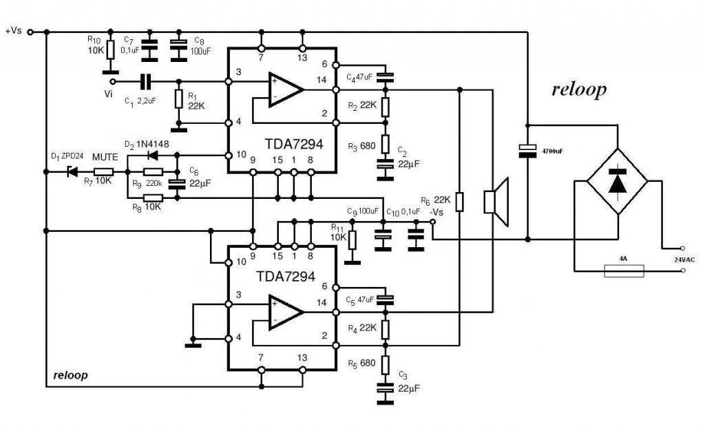

Ha jól látom akkor ez egy egyszerű kondenzátoros feszültség duplázóval van megoldva, vagyis +-20 Voltot kapna az IC 40 Volt esetén. Képes lenne így is több mint 50 Wattot produkálni max 1% torzítás mellett?
(#) reloop válasza Leadtek hozzászólására (») Dec 29, 2011 /
Elkészült a rajz. Nincs feszültség duplázás, mindössze egy látszólagos testet alakítottam ki. 32V-on, 4 ohm -mal járatom, a teljesítmény minden igényt kielégítő. A 40VDC tápoddal - nem tudván mennyit esik terhelés hatására - 4 ohm -on 120W körüli teljesítményt vehetsz ki a híd kapcsolásból. 8 ohm-on pedig 100-at.
(#) Leadtek válasza reloop hozzászólására (») Dec 29, 2011 /
8 ohm-on 100 watt nagyon jól hangzik. A + és - oké de a gnd-t hova kössem?
(#) reloop válasza Leadtek hozzászólására (») Dec 30, 2011 /
A GND a 10k ellenállásokból álló osztón jön létre, és kizárólag a bemeneti test csatlakozik hozzá. Tudom kissé szokatlan, de a gyakorlatban nagyon jó! Kis javítani valóm van még a lay-on, de hamarosan felteszem azt is, úgy sokkal áttekinthetőbb lesz.
Korábban írtam, hogy a 10k ellenállásokból álló osztót le lehet cserélni zener+ellenállásra, így - igény esetén - megoldódik a szubszűrő tápja is egyúttal.
(#) Leadtek válasza reloop hozzászólására (») Dec 30, 2011 /
Szűrőnek ezt a kapcsolást tervezem. Mivel annak +-12V kell így elég nehezen tudnám egy egyszerű zenerrel + ellenállással megoldani. Kíváncsian várom a nyáktervet mivel még mindig nem tudom elképzelni ahogy mondtad.
A felső rajzon láthatod a +/-12V előállítását.

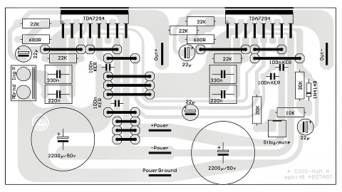

Megcsináltam ezt az erősítőt. Nem akar megszólalni. Szerintetek mi lehet a probléma? kapcsolás, nyákrajz jó?
Köszi a segítséget
TDA7294.pdf
(#) pjg válasza bél hozzászólására (») Dec 30, 2011 /
"Ha az alkatrészek beforrasztásakor nem követtük el hibát, működni fog"
(#) bél válasza pjg hozzászólására (») Dec 30, 2011 /
Elvileg minden ok. Negatív tápfeszültséget tudok mérni az ic hűtőoldalán, bordától elszigetelve. Bekapcsoláskor semmi füst. Mégse megy.
(#) lacek29 válasza bél hozzászólására (») Dec 30, 2011 /
Mekkora tápfeszültségről akarod üzemeltetni?
(#) Bassmester válasza bél hozzászólására (») Dec 30, 2011 /
A "mute" csatlakozással mi a helyzet?
(#) bél válasza Bassmester hozzászólására (») Dec 30, 2011 /
+\- 36 V Mute gombot még a nyákon rövidre zártam.
Viszont ezt vasaltam a nyákra.
Mintha nem úgy lenne forgatva mint az eredeti nyákrajzon.
Ha ezt vasaltad,akkor ez jó így.Esetleg forrasztási hiba lehet valahol.Képet rakhatnál fel,mind a 2 oldaláról.
(#) peter1995 válasza bél hozzászólására (») Dec 30, 2011 /
A mute a pozitiv tápra van kötve?
(#) bél válasza peter1995 hozzászólására (») Dec 30, 2011 /
gnd re van kötve a mute
Pozitív tápra kell. Ott a bibi.
akkor a nyákrajzon nincs jól??? annyit csináltam hogy a mute kapcsoló helyett egy vezetékkel zártam rövidre
Nem ismerem ezt anyákot és mivel nincs beültetési így nem tudom hogy mi micsoda. Annyit tudok hogy nekem a hidamon a mute pont pozitívra van kötve egy átkötéssel. Ebben a pillanatban is szól.
Nézdmeg ezen a rajzon . Ez van nekem. A mute kapcsolója a pozitívon van.
itt van hozzá a beültetés is
TDA7294.pdf
A testre mutatja nemtudom mi célból. Várd meg még más véleményét is de én ugy tudom és ugy is csinálom hogy a mute a poitívra megy.
oks köszi a segítséget
Neked ez a híd mennyire megbízható? Ja és hány voltról üzemel? teljesítmény? Melegedés?
2x36V-ról megy 10A-es diódahíddal 2x10.000µF szűréssel. Eddig egyszer kellett cseréljhek benne IC-ket saját hibámból. Mérésnél rövidre zártam a tápágat amitől megprucantak az IC-k. Ha egyszer be van üzemelve és nincs piszkálva szinte elpusztíthatatlan.
2db 3 utas hangfalat hajt egyenként 8ohm 250W a két hangfal sorba van kötve hogy 16 ohmmal terheljem az erősítőt. A két IC egy 100x100as bordán van amit egy 80x80as pc venti fúj állandóan. Bulin nem melegedett kémelegnél erősebbre pedig 90-100%-os kivezérlést kapott.
Elvágtam a mute gnd hez való csatlakozását a nyáklapon és jó lett
Igazábol oda egy kapcsolót kell rakni,amit ha rövidre zársz,akkor elhalgat az IC.
A végeredmény a lényeg
