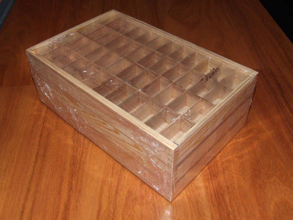

Egyedi kérésre, ki kellett gondolnom egy olyan megoldást, ahol nincs szekrény és fiók, csak önálló tároló-tálcák, amiket ráadásul átlátszó tolótetővel lehet lezárni, részben a szennyeződésektől való szeparációhoz, részben a véletlen keveredés megakadályozására.
Nem vagyok tanult értője a faiparnak (se), ezért hosszas töprengés után találtam csak olyan csapolási megoldást, ami kellően merev, nem "lyukas" sehol, és nem utolsó sorban kivitelezhető az én kezdetleges módszereimmel. A "tálca' rekeszméretei, illetve külső méretei (magasságot kivéve) majdnem pontosan azonosak a tárolószekrény szórólapján leírtakkal. A mellékelt képek még nem a kész tálcát, hanem csak a csapolást próbálja szemléltetni, remélem elég "látványos".

Elkészült, konkrét igény szerint, szennyeződés elleni fóliázással, ami egyben a csomagolás első lépése is.
Tolótető plexiból, kis peremmel, ami éppen szinkronban van a doboz többi oldalának méreteivel.
Hogyan oldottad meg az illesztést? Kéziszerszámokkal vagy pedig valamilyen erre a célra alkalmas géppel?
