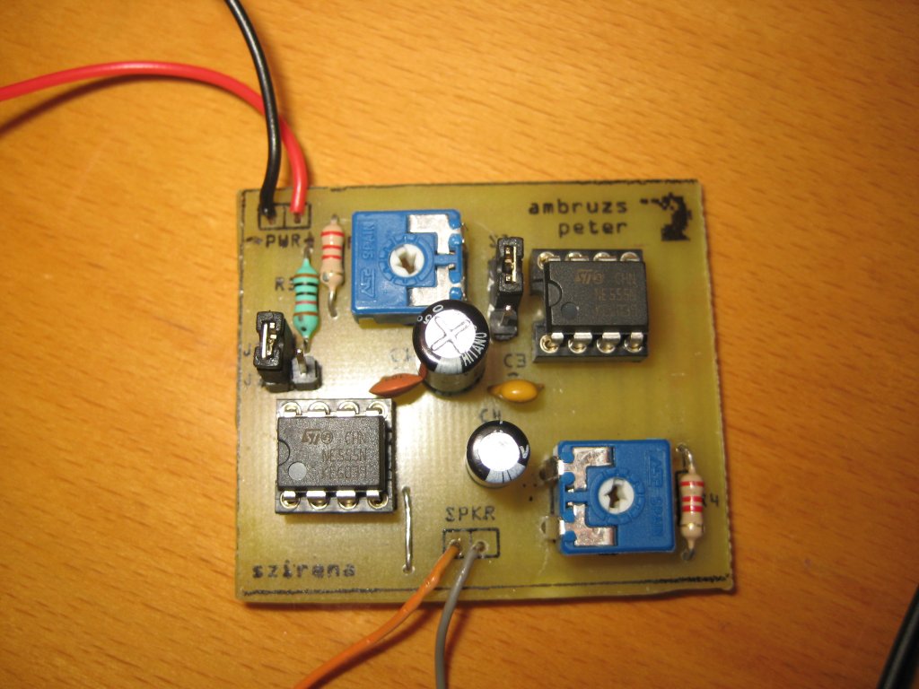

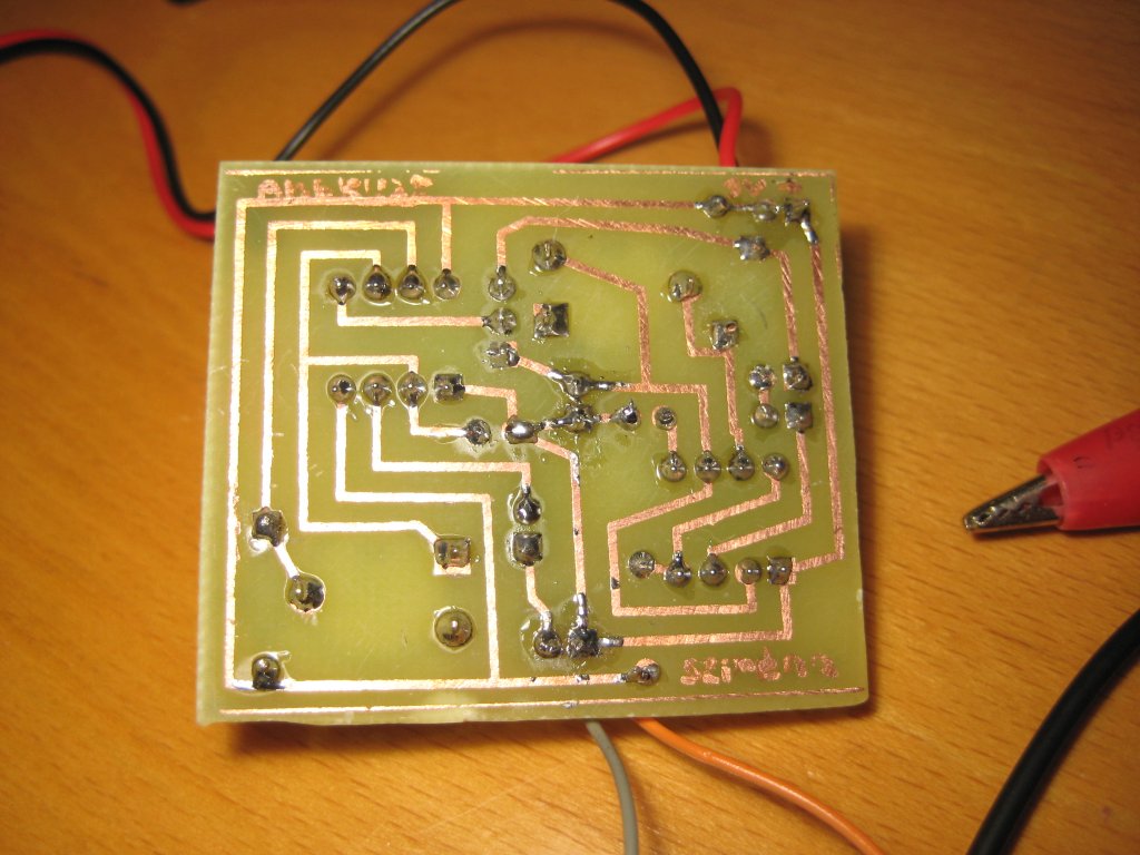

(#) acerola hozzászólása Jan 11, 2012 /
Szeretném megosztani veletek az első nyáktervem és nyákom. Amit építettem egy sziréna amin potméterekkel állítható a magasság és a moduláció. 3 féle mód közül lehet választani.
Itt hallható és látható működés közben.
Nagyon tetszik a vasalásos nyákkészítés. A terveket az 555-ös topicban megosztottam. Hátha akad másik kezdő is, aki megcsinálná.

(#) 187BodyGuard válasza acerola hozzászólására (») Jan 11, 2012 /
Nagyon frankó! Ez tetszik! Végre egy videó ahol hallható hogy is szól egy ilyen, eddig elképzelni nem tudtam, ezért sose építettem ilyet....

(#) acerola válasza 187BodyGuard hozzászólására (») Jan 11, 2012 /
Azért kicsit teltebben szól egy nagy hangszóróval. Most csak egy Nokia hangszóró volt rajta. Mert a gyerekek már aludtak.

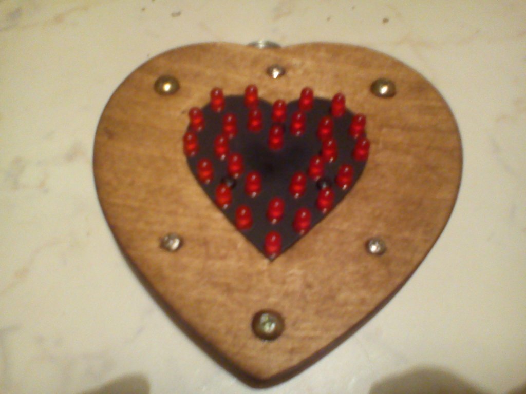

(#) trabi007 hozzászólása Jan 12, 2012 /

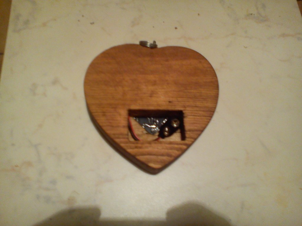

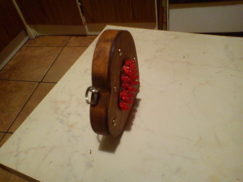

Sziasztok! Építtetem egy kis ajándékot a barátnőmnek , gondoltam megosztom veletek a végeredményt .

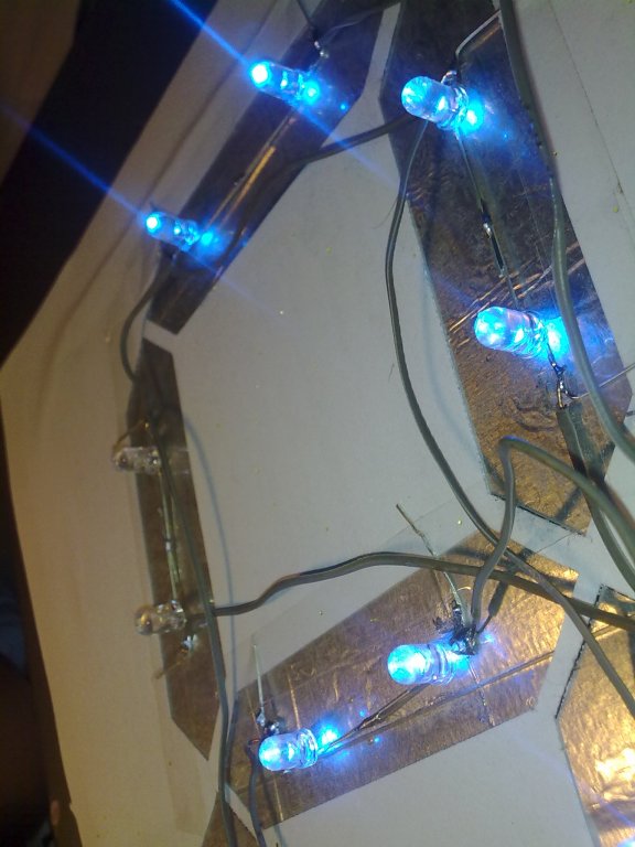

UV LED-es levilágítóm: ITT
(#) zolika60 válasza trabi007 hozzászólására (») Jan 12, 2012 /
Jó lett gratulálok. Bár az én véleményem nem számít csak az övé. :szeret:
(#) emersys válasza trabi007 hozzászólására (») Jan 12, 2012 /
Világít is? -Jó lett amúgy
(#) trabi007 válasza emersys hozzászólására (») Jan 12, 2012 /
Sziasztok csináltam egy kis videót hogy lássátok hogyan is villog , de a hangot vegyétek le a gépen mert az nem fog tetszeni.
Szív3.mp4

(#) zsoltee0001 válasza BarnaPili hozzászólására (») Jan 13, 2012 /
zsír!

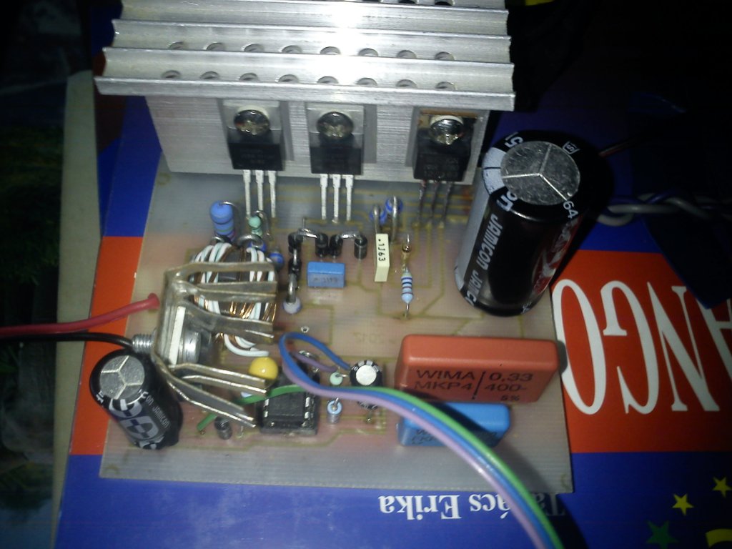

Sziasztok! Délután elkészültem egy mini tesla tekerccsel, a szekunder tekercs 920 menetes de ha lesz időm tekerek még rá, így most kb. 4-4.5 cm es ívet húz. Doboza még nincs neki mert nem végleges verzió.

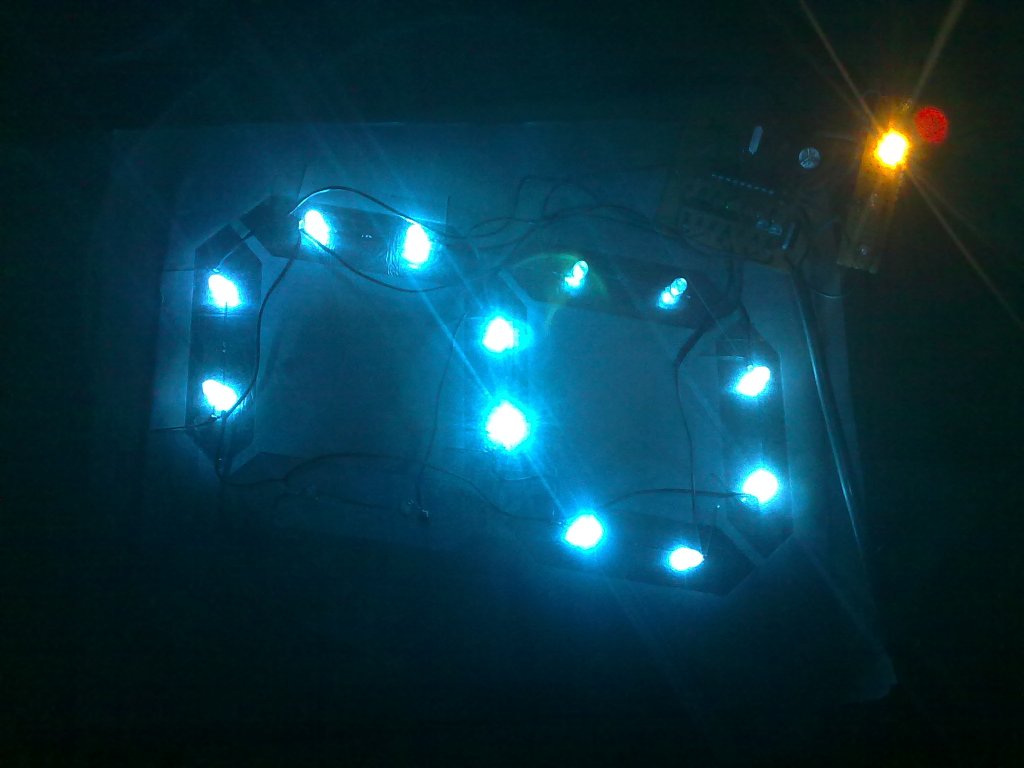

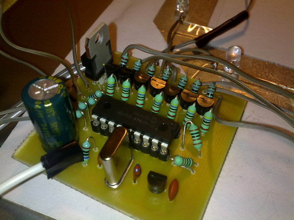

(#) Gardener89 hozzászólása Jan 13, 2012 /
Hali. Még nem írtam az oldalra viszont már régóta látogatom és csak ámulok egyesek kreativitásán! Ma utánépítettem Vicsys Big clock-ját és mivel ez az első pic-es buherálmányom(ami tökéletesen működik) így most nagy az örömöm. Bedobozolva ugyan még nincs de amint az is meg lesz rakok képet róla.

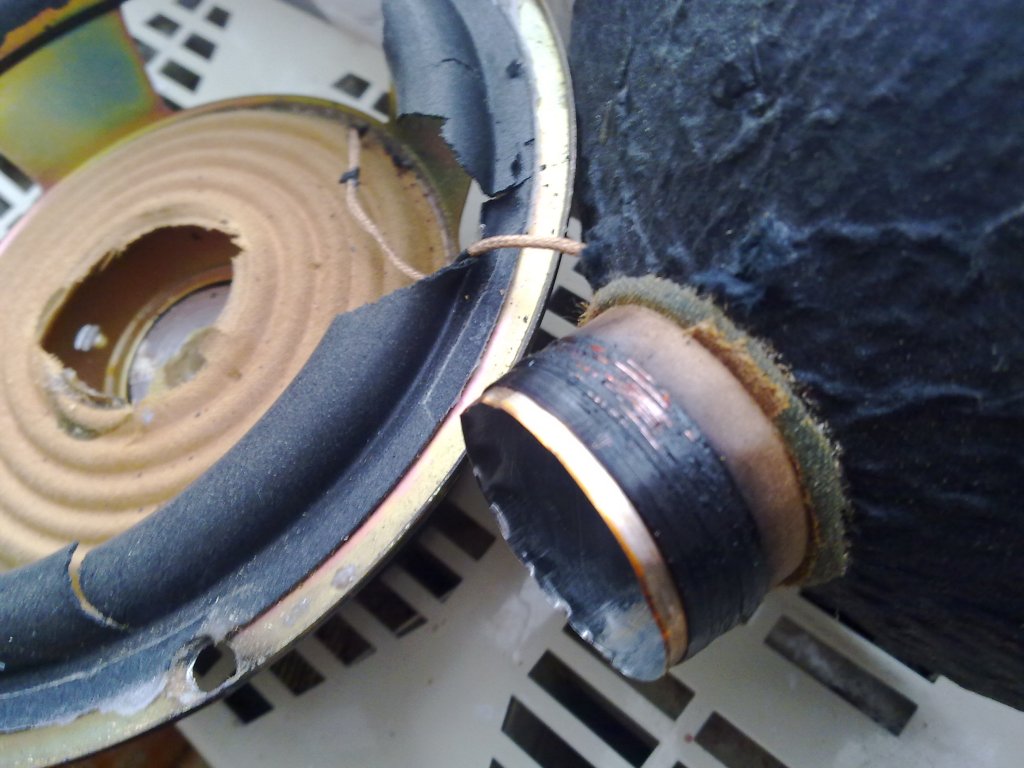

(#) janimester hozzászólása Jan 14, 2012 /
Sziasztok .. a frissen készült TDA7294 híd + a 8ohm 100w-os hangszóró esete egy képben ->
(#) Ricsi89 válasza janimester hozzászólására (») Jan 14, 2012 /
Ezen nincs mit csodálkozni. Várható volt, főleg ha rátekerted a hangerőt.

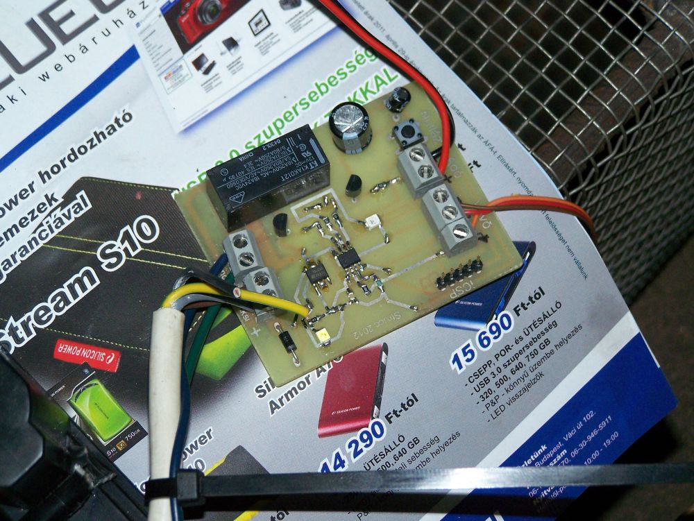

Sziasztok !
Láttatok már olyan patkány csapdát ,amin van ICSP csati ?
Hát ezen van.....
Lényege ,hogy egy infra sorompó van a ketrecbe építve és ha belesétál a jószág ,akkor a centrálzár motor behúz ,leugrik róla a szöggel megakasztott madzag ,ami elengedi az ajtót.A videón a srác kezére kezére csukódott ezért tűnik lassúnak ,egyébként villám gyors.
Már fel lett avatva ,működik (olyankor villogó piros LED jelzi)
Ismét köszönet lidinek !
(#) janikukac válasza slogan hozzászólására (») Jan 14, 2012 /
Nekem tetszik ! Nálunk is jól jönne egy ilyen, tele van az udvar egerekkel, vakondokkal, stb...
